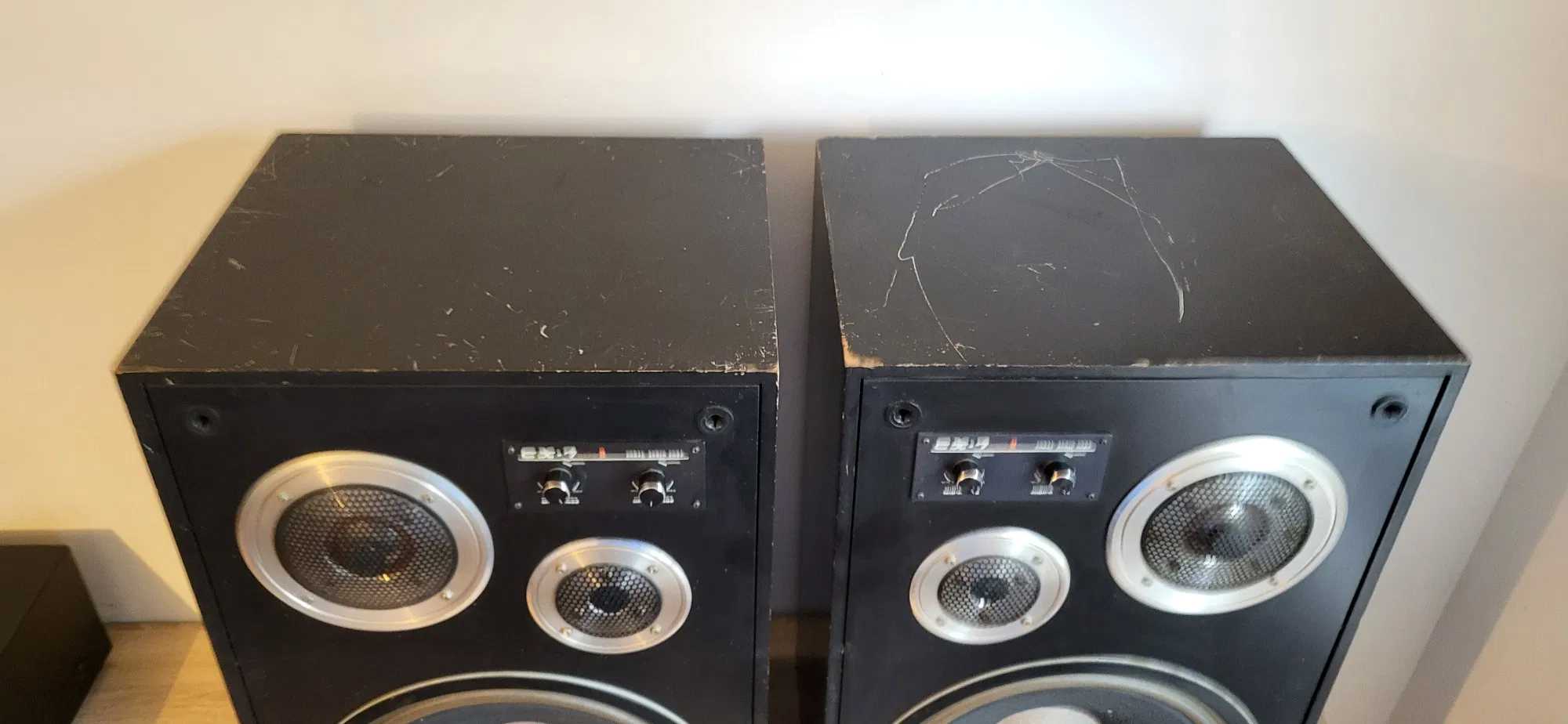

Jakiś czas temu w polecajkach przewinęło się ogłoszenie z tymi pudełkami, podobno nie grał gwizdek.
Zainteresowało mnie to ogłoszenie, sprzedający kilkukrotnie obniżał cenę.
Byłem przejazdem na Kujawach i postanowiłem sprawdzić, co są warte te kolumny.
Zadzwoniłem, przybyłem, zobaczyłem, że to szmelc stwierdziłem i kupiłem :lol:
Gwizek faktycznie nie grał, oprócz tego woofery miały zawieszenie tak twarde, że prawie się nie wychylały, w dodatku jeden z nich zatarty na cewce :(
Obudowy poobdzierane, jakby je ktoś ciągnął na kablu po asfalcie :roll:
Ale jest plan na fornir, więc będzie mniej szlifowania ;)
Założenia:
1. Odrestaurować, z materiałów które posiadam.
2. Fornirowanie, lakierowanie, naprawa głośników
3. Zwrotnica, wymienić tylko, to co trzeba.
4. Czas- 2 tygodnie 8-)
