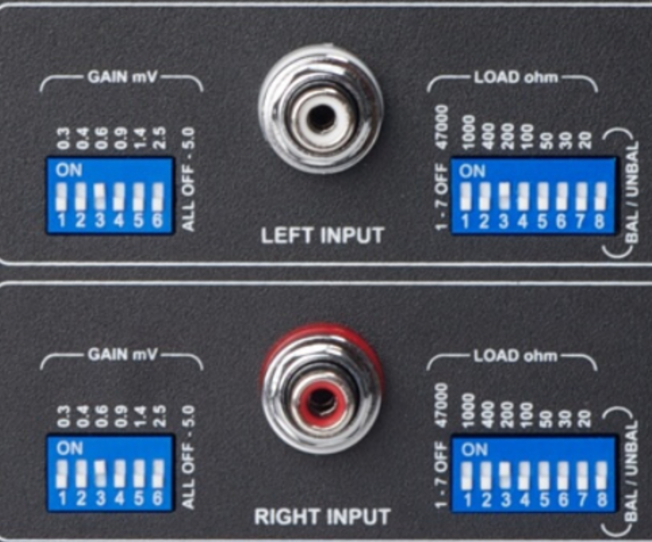

Ok. Dzięki. Pre to rcm sensor 2 i nadaje się do wszystkich wkładek. Wkładkę po prostu dokręcam do headshella, nie ma opcji regulacji innej niż kąt, który sprawdziłem lusterkiem, kanały grają równo, a igła trafia w kropki. Do ramienia jest instrukcja z obrazkami, tu też nie ma błędu. Gramofon jest stary, kabel jest wymieniony, bo poprzedni miał wtyczkę din. W tym modelu nie gniazd, żeby sobie wrazić dowolny interkonekt, kabel mocuje się w środku gramofonu
zapomniałeś dopisać MC na końcu zdania ;) Bo to im jest głównie dedykowane to pre.
Dla MM brakuje mu regulacji pojemności (ma zapiętą stałą 100pF) i impedancji w zakresie 15kOhm - 100 kOhm.

Tak, kolega bacek pisał o wkładkach mc czy się nadaje
