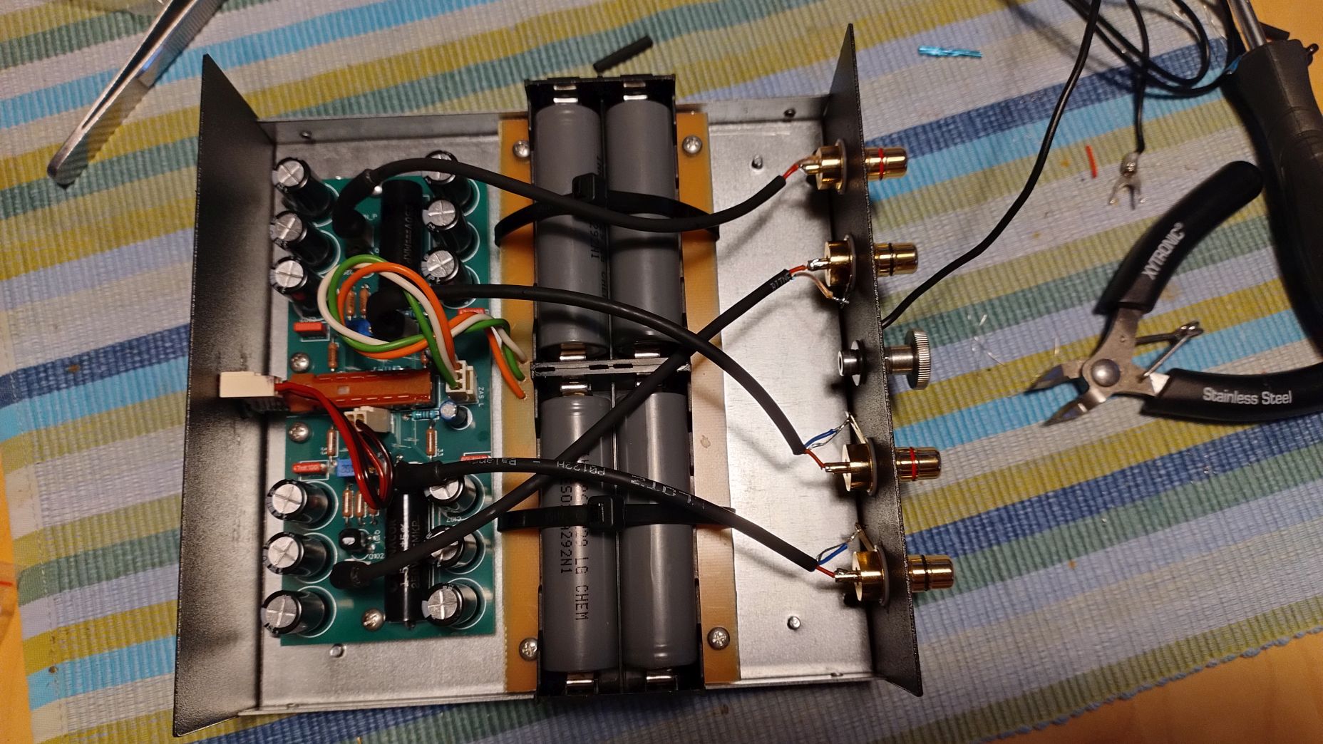

Recenzja ciągle w zamrażarce a tymczasem powstała nowa wersja płytki, Chińczycy ładnie ją wydrukowali a ja zlutowałem. Poza nowym układem elementów w obwodzie zastosowałem układ opóźnionego załączania sygnału na wyjściu. Sygnał jest zwierany do masy przez tranzystor p-MOSFET o bramce spolaryzowanej ujemnie, przez cały czas gdy przedwzmacniacz jest wyłączony (napięcie idzie z przełącznika). W chwili włączenia kondensator w obwodzie bramki jest ładowany dodatnio przez rezystor 75k. Po osiągnięciu napięcie progowego tranzystor się wyłącza i sygnał pojawia się na wyjściu.
W chwili wyłączenia przedwzmacniacza przełącznik podłącza z powrotem obwód bramki do ujemnego zasilania ale przez rezystor 3R6 więc mosfet zaczyna przewodzić praktycznie natychmiast i na wyjściu nie ma sygnału (stuknięcia). Układ przetestowany i działa prawidłowo.

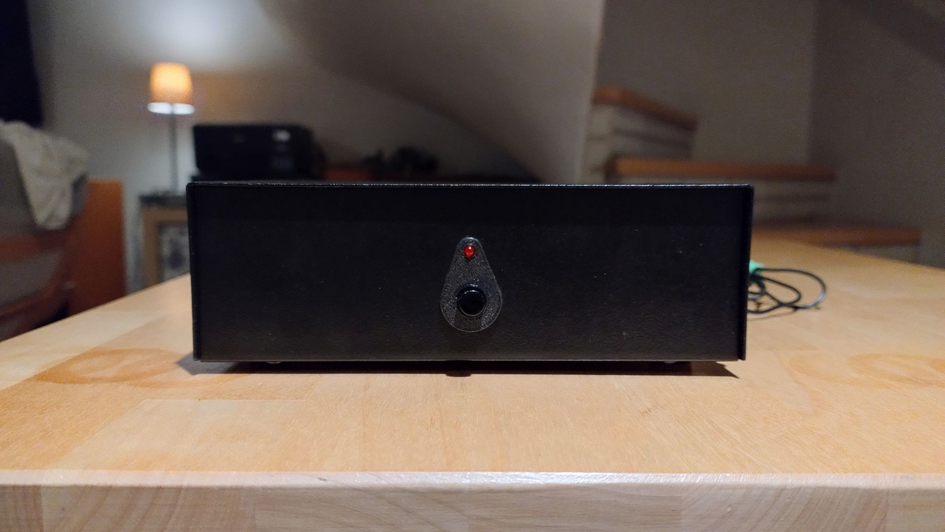

Egzemplarz testowy powrócił do mnie już jakiś czas temu. W końcu zabrałem się za jego modyfikację. Przerobiłem w nim włącznik tak, że stuk w momencie włączenia został mocno ograniczony (ale nie wyeliminowany). Wymagało to przecięcia kilku ścieżek na płytce i dodania kilku krosów ale spełnia swoje zadanie. Ponadto zmieniłem konfigurację złączy na tylnym panelu tak, że teraz wejścia są z lewej strony śruby uziemienia, a wyjścia z prawej.
Egzemplarz testowy jest do wzięcia w promocyjnej cenie 500zł.
Poniżej kilka zdjęć tego konkretnego egzemplarza: Jak widać wędrówka po Polsce nie odbiła się w żaden sposób na jego wyglądzie.
Na życzenie mogę zmniejszyć wzmocnienie (aktualnie jest ok. 30dB)
