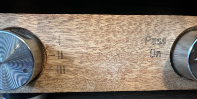

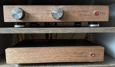

Dzisiaj zdążyłem tylko "prawie" dokończyć obudowę. Teraz PreamP i Hiraga wyglądają bliźniaczo. Obie obudowy zrobiłem z tunerów 8-)
Pozostaje jeszcze grawerka na obu frontach. Hiragę trzeba koniecznie opisać bo trochę ustawień jest.
Oczywiście Wielkie Dzięki Jacku !!! :clap:
Hiraga na dole oczywiście

Peliks pisze:
04 cze 2025, 21:54
Opowiesz co robią pokrętła? Jeden to przełącznik wejść, a drugi?

Post autor: Jaculek »
04 cze 2025, 23:44
a drugi?
Bypass headampa.

Jaculek pisze:
05 cze 2025, 06:37
Bypass headampa.
Czyli taki wygodnicki On/Off, rozumiem.
Tylko czy to działa jedynie przy włączonym urządzeniu czy też jest to rozwiązane mechanicznie i sygnał leci nawet jak prepre wyłączone?
05 cze 2025, 10:24
Nie. Chodzi o to samo, co w większości SUTów: możliwość korzystania z wkładki MM bez konieczności przepinania kabli.
05 cze 2025, 10:24
Nie. Bypass omija cały układ i jest sterowany mechanicznie (przełącznik obrotowy).

Post autor: Peliks »
05 cze 2025, 10:24
Tak. :D
Przełączniki są analogowe i przed prepre. Czyli przy wyłączonej Hiradze można podawać sygnał z MM i głównie o to mi chodziło żeby nie "mieszać" kablami przy zmianach wkładek MC/MM.

Drugi wieczór obsłuchuję Jaculkową Hiragę i jest świetnie a porównując z egzemplarzem testowym to nawet lepiej bo w znacznym stopniu zmniejszył się problem o którym pisałem wcześniej
Peliks pisze:
03 mar 2025, 10:26
... Hiraga "słyszy" każdy transformator który jest bezpośrednio obok niej, nad nią lub pod nią. Mało tego nawet stojący na półce powyżej silnik gramofonu słychać lekkim brumem...
Nie mówię że nic już nie zbiera z otoczenia ale teraz przy ustawieniu jak na zdjęciu jest OK.
Sony/Denon/ADC/Ortofon/Micro Seiki PreamPD Entre Cayin A-88T MC Systems M3

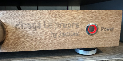

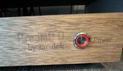

Grawerka gotowa. Pozostało już tylko cieszyć się dźwiękiem :whistle:
Dzięki Jacku....

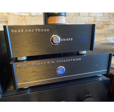

To i ja się swoim pochwalę :D
