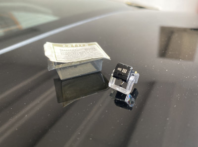

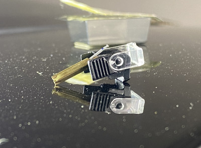

pawelgrab
Posty: 1439
Re: Zamiennik igły Philips gp412 mk II
#495
Post autor: pawelgrab »
no :lol: ..., ktoś powie że zgłupiałem, ale :
Regsoft pisze:
30 maja 2019, 19:52
Wojtek pisze: ↑30 maja 2019, 11:11
kombinacje typu igła mk3 w body mk2, bo takie akcje to już wedle własnego uznania
Regsoft pisze:
30 maja 2019, 19:52
Toż-To-Szok
Regsoft pisze:
30 maja 2019, 19:52
Taihenwarui pisze: ↑30 maja 2019, 19:46
dziekuje za potwierdzenie
Regsoft pisze:
30 maja 2019, 19:52
Wojtek już to tyle razy opisał w różnych wątkach, że nawet nie rozwijałem tematu
PS. Ja uznaje wrzucanie MK3 do body MK2. Z pełnym szacunkiem
mocno walczyłem ze sobą Kolego czy warto dzielić się z całą Polandią (ale na FORUM to trzeba niestety zrobić - to - czas poświęcenia)
są dwie sprawy zasadniczo albo nie chciał abyś wiedzę sprzedał albo robił to w niewiedzy (świat cały czas korzystał z igieł mk3 i stosował takowe z zajebistym efektem sonicznym do body mk2 wyższej klasy)
- wiele ale to wiele osób w polandii posiada wkładki typu philips gp 412 mk2 i nie wie jak je pobudzić do działania, na forum jest kilkanaście osób co najmniej w tym testerzy, którzy nie mają dostępu do właściwych igieł na drucie, ale ty - Regsoft -i ja również wiemy i mamy :!: więc postanowiłem się podzielić moją - twoją wiedzą świata o tym, że igły z mk3 (pasują do... idealnie) oraz, że grają co najmniej a nawet lepiej z body mk2 - OT I CAŁA PRAWDA a dlaczego :lol: .......:
- wkładki typu shure czy grace za grube pieniądze powyżej 1 k (przynajmniwj na tym forum) mogą tylko pozazdrościć co się na kontynencie :handgestures-thumbupright: działo u phila.., jest strange power no chyba że ktoś szuka innego dzwięku ale jeżeli to czyta to wie o czym się pisze 8-)
- więc POLECAM a poznacie w końcu możliwości prawdziwego MM philipka TO NAGUSY NA DRUCIE grające jak twoja mać z wkładkami do 412 II - Koledzy do dzieła szukajcie polerowanych eliptyków igieł mk3 412 z epoki, żeby, je pierdolnąć do mkII
