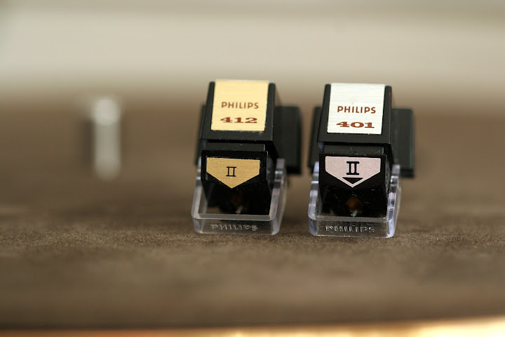

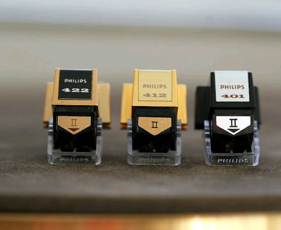

Posty: 4582
Re: Zamiennik igły Philips gp412 mk II
#359
Nie pamiętam, w którym temacie (może tutaj) na temat GP4XX była krótka dyskusja jak poznać czy igła to zamiennik czy oryginał. Gorszej jakości nadruki, naklejki na czole igły vs philipsowa blaszka itp...
Trafiłem na takie zdjecia tych wkładek i wszystkie mają logo Philipsa na "przyłbicy" igły.
Czy wg. Waszej wiedzy wszystkie oryginały miałe takie logo i jeśli go brak to na 100% igła jest zamiennikiem czy jednak niekoniecznie i możliwe, że pomimo braku takiego napisu na przyłbicy jest to oryginał?
Moja GP401 MKII nie ma takiego logo na przyłbicy i stąd pytanie...
Posty: 45553
#360
kinky pisze:
06 wrz 2021, 11:06
Jeśli mamy do czynienia niby to z igłą mk2 - tak.
Z tego co pamiętam to tylko oryginalne przyłbice 412 VE i 422 mk1 nie miały logo Philips.
Chyba wprowadzili to logo na przyłbicach właśnie po to by łatwo można było rozróżnić oryginał od zamiennika :)
Bo gdyby jakiś producent zamienników odważył się użyć loga Philips to by miał szybko przerąbane :morda:
