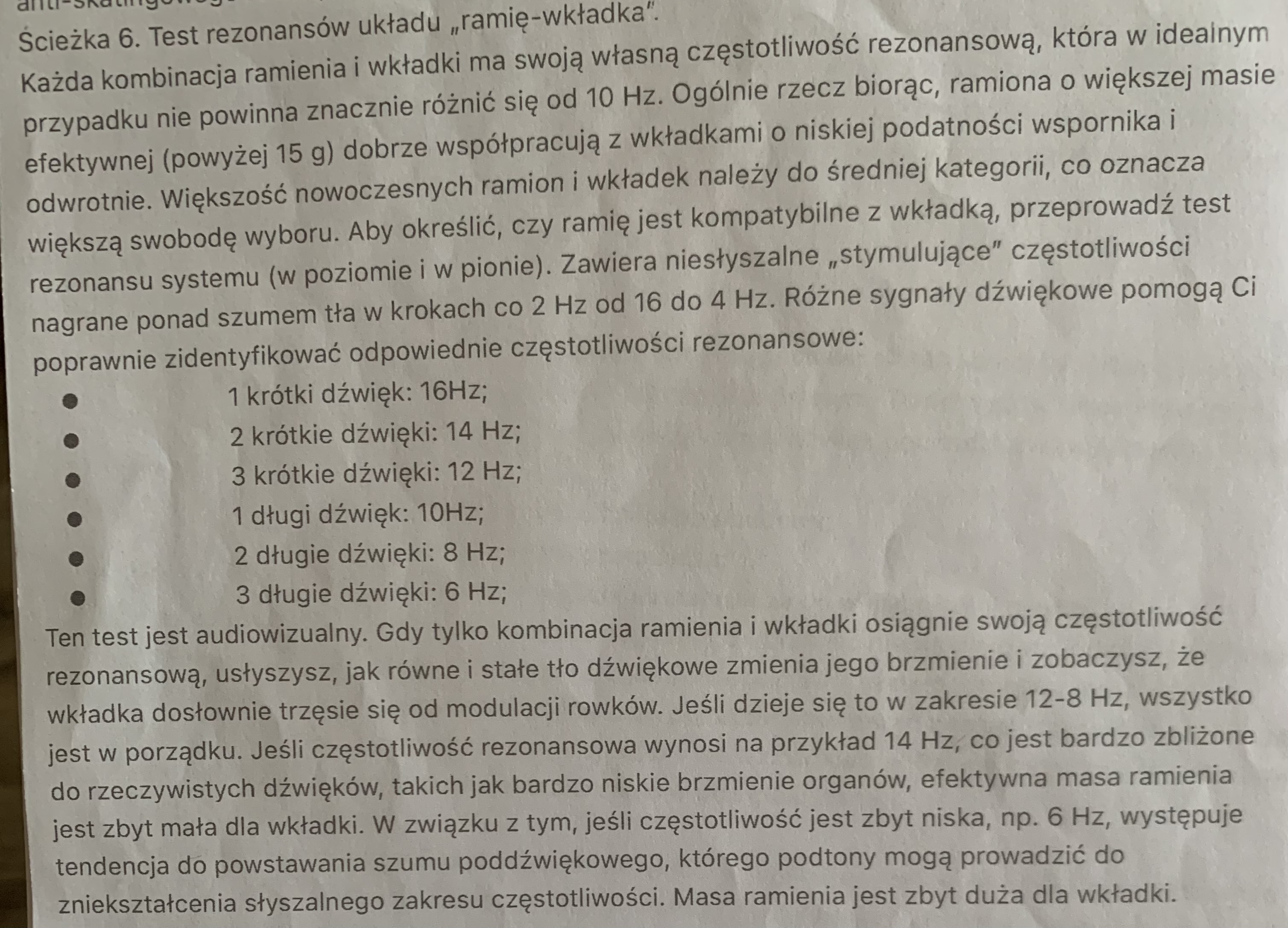

Maciek, na wklejonej fotce jest fragment z tłumaczenia mojej płyty testowej dotyczący rezonansu.
Jak powiększysz fotkę można spokojnie odczytać tekst.
Może do czegoś się przyda ;)
