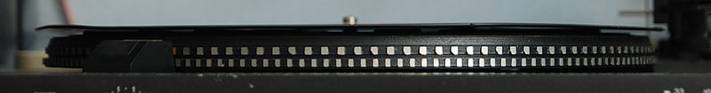

Dziś ostatecznie zniosłem ze strychu płytę wyniesioną tam 8 maja. Więc leżała dość długo. Niestety, w jej przypadku prostowanie na wiele się nie zdało. Najgorsze, że jest taki dołek, a może górka (zależy z której strony patrzeć) na samej krawędzi płyty, że utworu A na pierwszej stronie nie daje się słuchać (przynajmniej na WS-454, na Dualu 1237 jeszcze nie testowałem). O dziwo, daje się słuchać pierwszego utworu na stronie B.
W załącznikach widok płyt po prostowaniu. Niby pewna różnica w stosunku do tego co tutaj jest, ale nie za bardzo.

Nie...no stary..... jest róznica ! Nie pękaj ! Na strych ją i w dyby na dwa miechy
Moja się smarzy na tarsie. Ubytek ...hopka na pierwszym utworze coraz bardziej sie wygładza

Po misiacu (moze 2- pogoda była jaka była) "leżakowania na strychu" jest prawie ok!
Tzn... dalej faluje poczatek, ale bez szczególnego wpływu na słuchanie
Wcześniej była taka "mulda", która wywalała igłę w pi.du...
-Teraz jest, ale AS można "doprawić"
I nigdy nie będzie (chyba) lustro

Znowu na talerzu; mimo kilkudniowej spiekoty poprawy nie widać/ słychać
"Kapeluch"
Może dowalę jeszcze jeden "kamyk"- do końca lata jeszcze kilka dni...
