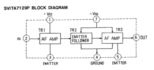

Widziałem. Aczkolwiek szukany układ to TA7129P
Trochę chyba poprawiona wersja, ale kto ich tam wie, może być przecież i pogorszona.

Post autor: Jaculek »
To co powyżej to nic innego jak schemat blokowy układu zastępczego w datasheet, który podlinkowałem. Są tu dwa stopnie wzmacniające w konfiguracji wspólnego emitera a między nimi wtórnik emiterowy (trochę to dziwne). Sprzężenie zwrotne jest prądowe a na wyjściu nie ma bufora (to jeszcze dziwniejsze). Ale skoro dobrze brzmi to nie ma co dzielić włosa na czworo. :)

Ba, nawet jest opisane, że są to te same tranzystory TR1, TR2, TR3 – jak w schemacie zastępczym. Wrzuciłem to jako potwierdzenie, że jest to jakaś rozwojowa wersja tego 7120P :)
Różni się natomiast napięciem zasilania, w aplikacji technicsa (i innych które znalazłem) jest 30-35V, a w tym datashicie 7120P max ratings to 15V, co by raczej wskazywało, że w tym układzie coś tam pozmieniali ale raczej w warstwie procesu fizycznego, a nie architektury.
