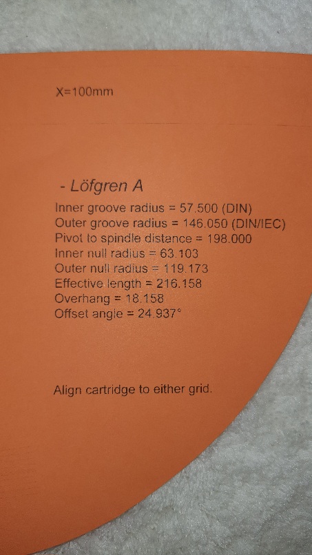

protractor wyrukuj z tej strony
https://conradhoffman.com/chsw.htm
Custom arc template generator...
Zassij rozpakuj i uruchom.
Zgodnie z danymi które są w pobliskim wątku o Metzu, odległość - pivot spindle - wychodzi 211 mm, tylko to trzeba podać.
kliknij wymiary płyty DIN i wygeneruj custom arc template, wychodzi 17 albo 15 mm przesięgu w zależności czy geometrię wybierzesz Lofgrena czy Stevensona.

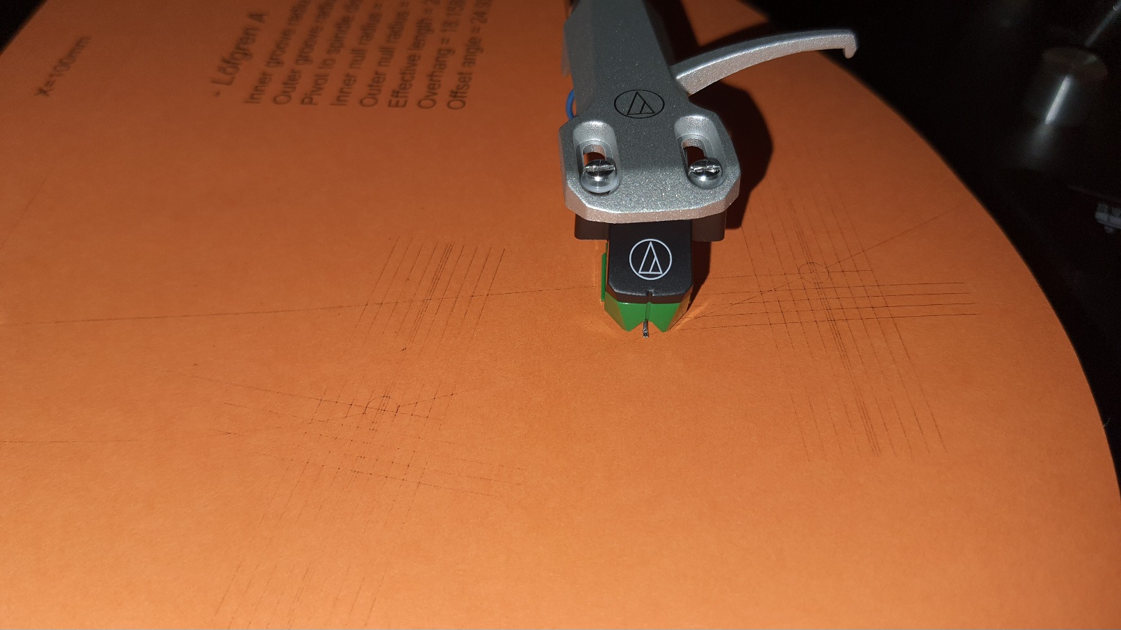

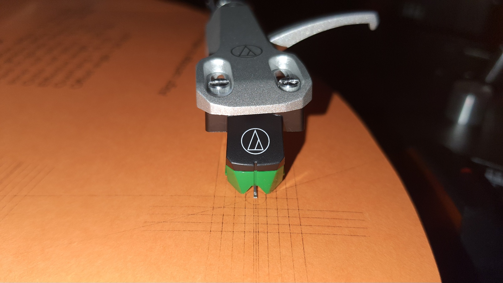

Jako, że jestem świeżak w sprawie gramofonów to sporo pytań w głowie i powoli ale metodycznie wyjaśniam tematy
Jestem na etapie ustawień wkładki
Zacząłem z prostymi szablonami, które dostałem w gratisie z zakupami, ustawiłem żeby w A i B było równolegle do linii i ok. Ale trafiłem w tym wątku na link do programu drukującego szablon:) Zmierzyłem dokładnie wymiar od osi obrotu ramienia do osi talerza i wyszło mi 198 mm. Wprowadziłem to do programu i wydrukowałem szablon. Sprawdziłem i okazało się że ruch igły nie pokrywa się z krzywą
Zacząłem kombinować i po prawie maxymalnym wysunięciu wkładki udało mi się ustawić oba punkty równolegle i dokładnie po krzywej. Nie wiem czy to uznać za sukces ? Po ostatniej regulacji mam wrażenie, że uwydatniły się bardziej basy a "góra" albo tak samo albo jakby ciut mniej ? Chyba mam już omamy

Jest to sukces bo udało Ci się uzyskać poprawne ustawienie, ale niekoniecznie najlepsze dla tej wkładki i tego gramofonu. Popróbowałbym jeszcze z innymi szablonami, wróciłbym również do fabrycznego ustawienia i zobaczyłbym gdzie brzmi najlepiej i gdzie igła najpewniej siedzi w rowku.Piotr Welcz pisze: ↑02 mar 2025, 19:08udało mi się ustawić oba punkty równolegle i dokładnie po krzywej. Nie wiem czy to uznać za sukces ? Po ostatniej regulacji mam wrażenie, że uwydatniły się bardziej basy a "góra" albo tak samo albo jakby ciut mniej ? Chyba mam już omamy

Jeszcze taka może oczywista rzecz, ale może umknęła.
Czy zmierzyłeś szablon po wydruku, czy drukarka go dobrze wydrukowała?
Do tego służą na szablonie te podziałki w osi X i Y. 100mm ma być faktycznie 100mm.

Czy często zdarza się, że ustawienie prawidłowe nie jest optymalne ? Nie wiem czy odsłuchowo jestem w stanie to zweryfikować, Przed 50 ucho już nie to
Chyba trzeba będzie korzystać z jakiejś płyty testowej i oscyloskopu.

Na początek, co to za gramofon? Bo Twój pomiar może być poprawny ale nie musi a wtedy wszystko idzie w pyry z siłą wodospadu. Czym/jak mierzyłeś? To 198mm to dość krótko, nie musi być źle ale zazwyczaj jest lekko dłużej.Piotr Welcz pisze: ↑02 mar 2025, 19:08Zmierzyłem dokładnie wymiar od osi obrotu ramienia do osi talerza i wyszło mi 198 mm. )
Żeby nie trzeba było aż tak daleko wysuwać wkładki do przodu, wydrukuj geometrię Stewensona. Nie jest gorsza od Lofgren A, po prostu inna. Mnie nawet od strony ideologicznej bardziej pasuje.

Gramofon to TEC System 3001. Pewnie wygłupiłem się ale mierzyłem linijką tak dokładnie jak to możliwe. Jeden koniec miary do środka osi obrotu ramienia a drugi do ekierki przyłożonej do środka talerza.Bacek pisze: ↑03 mar 2025, 10:36Na początek, co to za gramofon? Bo Twój pomiar może być poprawny ale nie musi a wtedy wszystko idzie w pyry z siłą wodospadu. Czym/jak mierzyłeś? To 198mm to dość krótko, nie musi być źle ale zazwyczaj jest lekko dłużej.Piotr Welcz pisze: ↑02 mar 2025, 19:08Zmierzyłem dokładnie wymiar od osi obrotu ramienia do osi talerza i wyszło mi 198 mm. )
