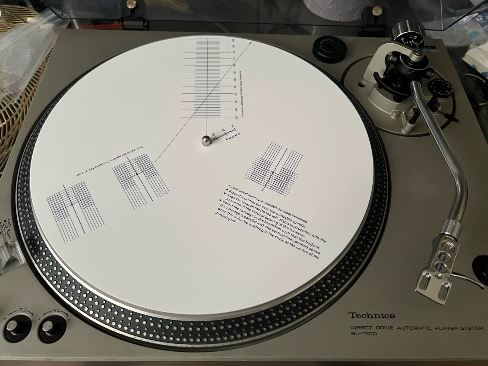

No i stała się jasność. Dziękuję za wsparcie! Okazało się, że poprzednio było ustawione wg Stevensona i tak też zostawiłem. Wkładka z igłą zainstalowana. Pomierzone suwmiarką, szablon wydrukowany. Ustawienie poszło zaskakująco gładko. Potem tylko wyważenie ramienia i ... tada!
Wszystko gra jak trzeba no i w stosunku do ATN91R jest zdecydowany progres!

Panowie mam pytanie odnośnie ustawienia wkładki w gramofonie
Metz TX4963, Palladium NSP 730
czy jest gdzieś szablon do ustawienia , wkładki
ewentualnie czy taka płyta się nadaje
Czy na podstawie tej płyty wkładkę w Soniaczu PS-X65 też można ustawiać?
Posty: 44468
Re: Ustawianie wkładki
#1264
Zasady takie same jak dla każdego innego gramofonu gdzie szczegółowe dane ramienia nie są znane - stupid protractor i heja.
Nie wiem co to dokładnie jest na zdjęciu i czy to wgl płyta (równie dobrze może być wydruk).
Ogólnie Andrzej trochę się zadziwiam bo ten post brzmi tak jakbyś był wczorajszy i miał pierwszą kalibrację wkładki przed sobą, zamiast forumowicza z blisko 10-letnim stażem :D
