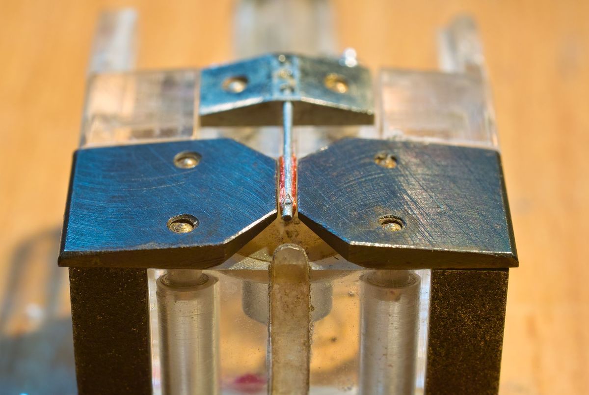

ISOPHON
Posty: 592
Re: Wkładki Victor/JVC
Post autor: ISOPHON »
A topowe wkładki MC VICTORA czerpią inspirację wprost...z NEUMANNA DST(oczywiście tylko lużno)..Generalnie najlepsza koncepcja pomijajaca (a raczej zmniejszajaca wpływ wspornika).Czyli cewki jak najbliżej ostrza.Z tym że NEUMANN był pierwszy(lata 50/60).Generalnie w tamtym okresie Japończyli mocno zerkali na Niemców.Pierwsza Audio Technica,następnie Victor,na dole kultowy Neumann DST.
