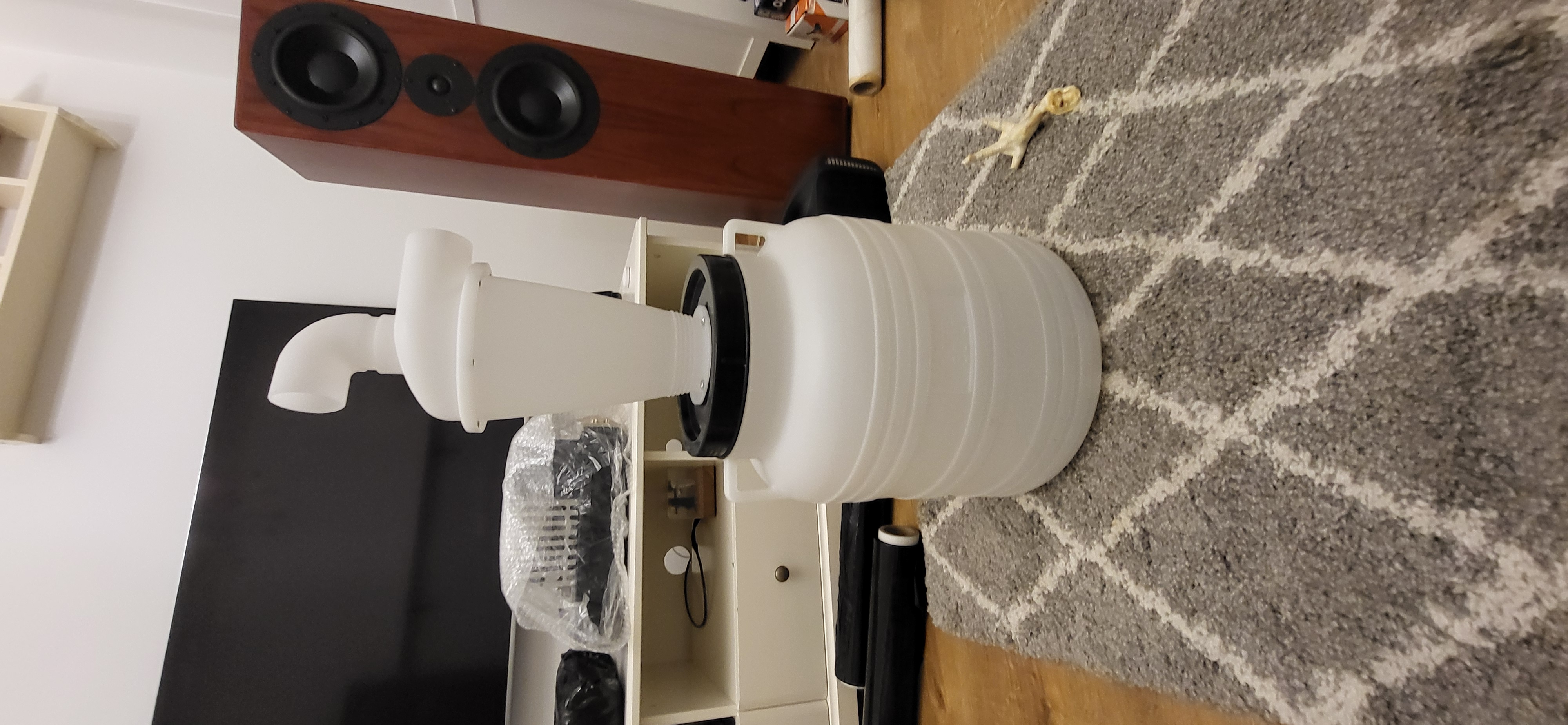

Kiedyś jak mi się nie chciało czekać a płyta nie była specjalnie droga wyjąłem płytę z myjki knostki, założyłem na wkrętarkę i w kabinie prysznicowej na drugim biegu się szybciutko suszyła :D
Ewentualnie odsysacz próżniowy mojego pomysłu. Każdą kropelkę wyssie ;)

ebola1972 pisze:
09 kwie 2025, 22:48
Ze 30 litrów kropelek :D

Dario Antonio pisze:
10 kwie 2025, 14:23
ebola1972 pisze:
09 kwie 2025, 22:48
Taki mój żarcik. Do tego ustrojstwa podłączam odkurzacz i w teorii pył ma zasysać do pojemnika. Taki remontowy, żeby odkurzacza nie zajechać

ebola1972 pisze:
10 kwie 2025, 14:53
tego ustrojstwa
separator pyłu i/lub cieczy ;)

ebola1972 pisze:
10 kwie 2025, 14:53
Tak właśnie myślałem że to nie płyty ma wysysać :)
