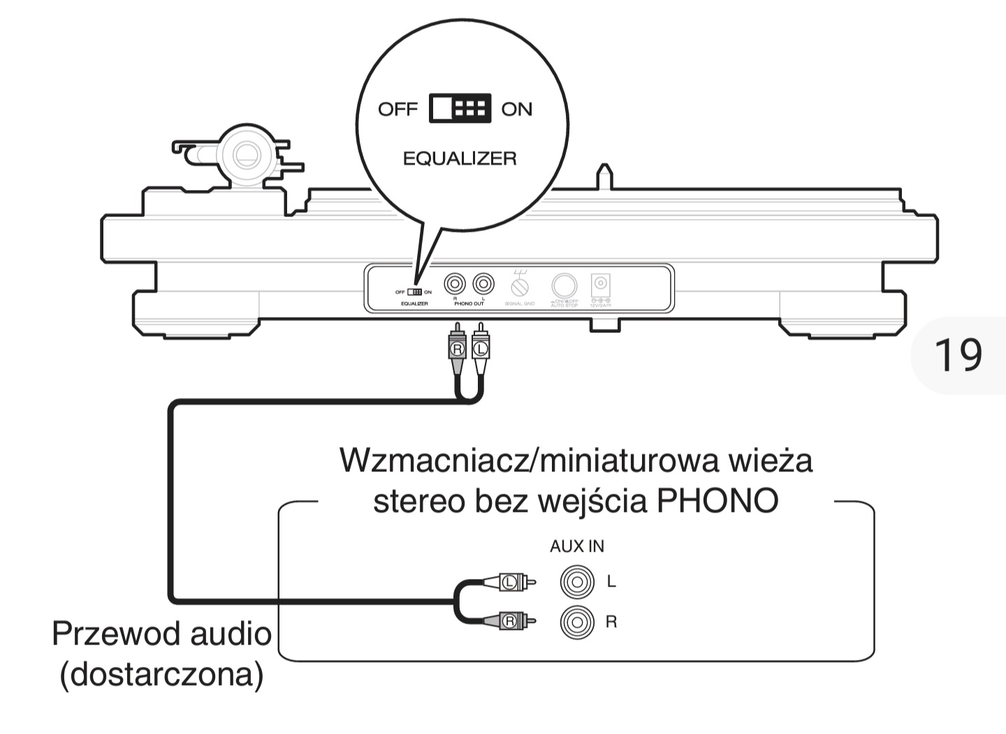

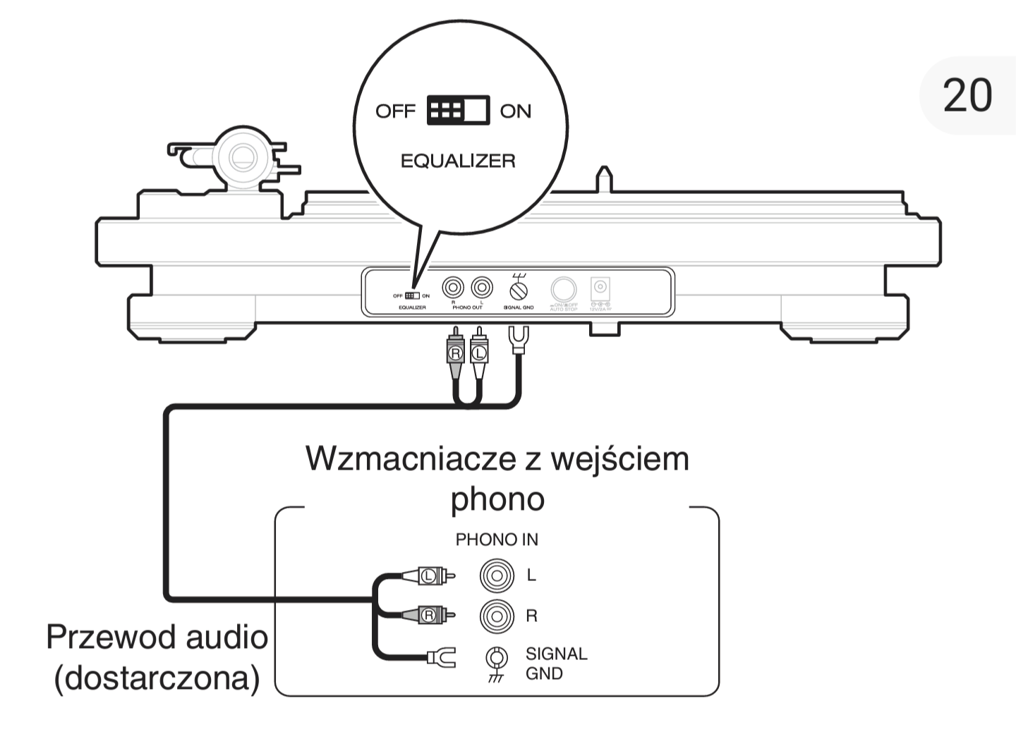

Posty: 45340
Re: Igła do Denon DP-400
"Equalizer" w tym wypadku powinien być włączony, wtedy działa wbudowany preamp gramofonowy.
Nie musisz z niego korzystać, boooo Twój amplituner KD też ma wbudowany preamp gramofonowy (wejście phono).
Więc ścieżki masz dwie:
1. Equalizer wyłączony, gramofon wpięty do "phono" na ampli
2. Equalizer włączony, gramofon wpięty do jakiegoś innego wolnego "audio in"
Equalizer włączony i całość wpięta do "phono" ampli = no to jakby podwójna korekcja i na pewno nie powinno się tak słuchać :)
