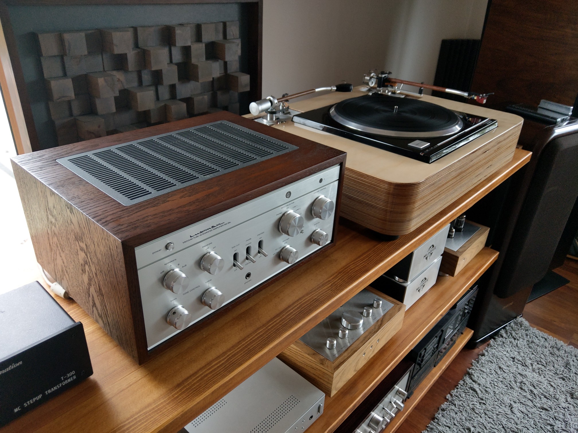

Post autor: Pawelec »
Rok minął z okładem i aby nie było nudy to przez świąteczny czas powstała nowa wariacja na temat SP 10 MK II (mój ulubiony napęd Technicsowy). Wielowarstwowa sklejka wycinana CNC i polakierowana na podkładzie poliestrowym tak by powstał szklany efekt :D . Czy się udało :think:. Plinta wygląda bardzo ładnie, do tego napęd SP10 MK II polakierowany przez lakiernika samochodowego na czarny kolor. Jedyny problem (lub nie problem) to zakres regulacji suwaków armboardów pozwala stosować jedynie długie ramionka :D

Post autor: blispx »
Pawle czemu zepsułeś mi moje RMG ;)
Posty: 6109
Re: [Gramofon] Plinta DIY Technics SP 10 MK II
#49
Zdecydowanie ciemniejsze barwy nadają dostojności i charakteru. Zeby nie bylo ze sie czepiam bo wykonanie zaiste świetne. Ale ta poprzednia zeszloroczna wersja bardziej mi sie podoba.
Posty: 10925
#50
Bardzo mi się podoba. Czemu nikt nie pokusi się o schowanie zasilacza w plincie ?
Nie wolno ?
blispx
Posty: 4670
#51
pytanie po co poprawiać coś co jest dobre? trafa się raczej powinno oddalać od siebie
Okazało się, że mam lekko uszkodzone ramię MS MA 505. Postanowiłem przerobić je na ramię na MA 505L czyli ramię o długości efektywnej 282 mm. Złożyłem nową rurkę zachowując geometrię (długości i kąty) takie jak dla MA 505 L zgodnie z danymi producenta. Działa :D
