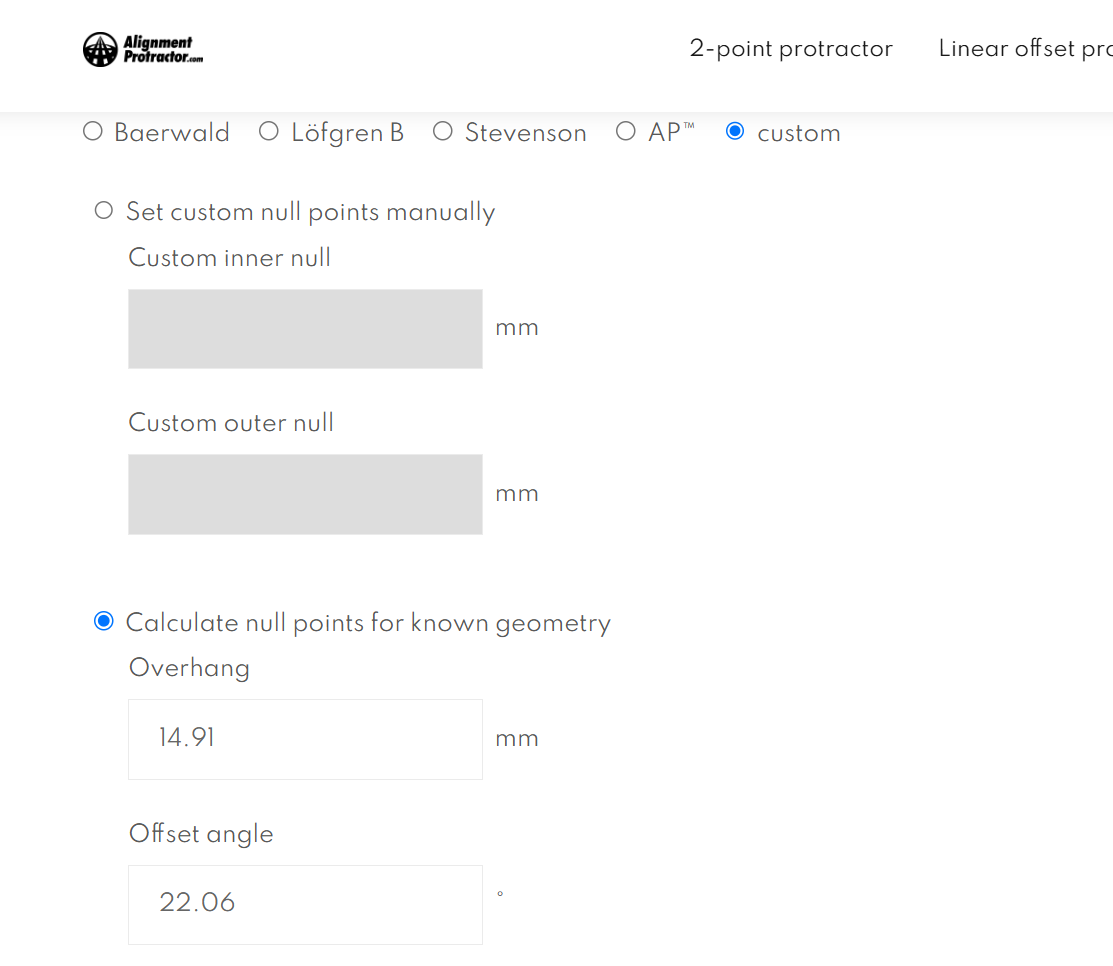

Wygenerowało mi taki szablon. Kombinowałem z parametrami żeby uzyskać długość ramienia. A na foto ramię. A wkładki to raczej nowe i do 1000 zł widzę ,że coś znajdę. Ta Nagaoka mówisz ,że byłaby ok. Jest trudna w ustawieniu?

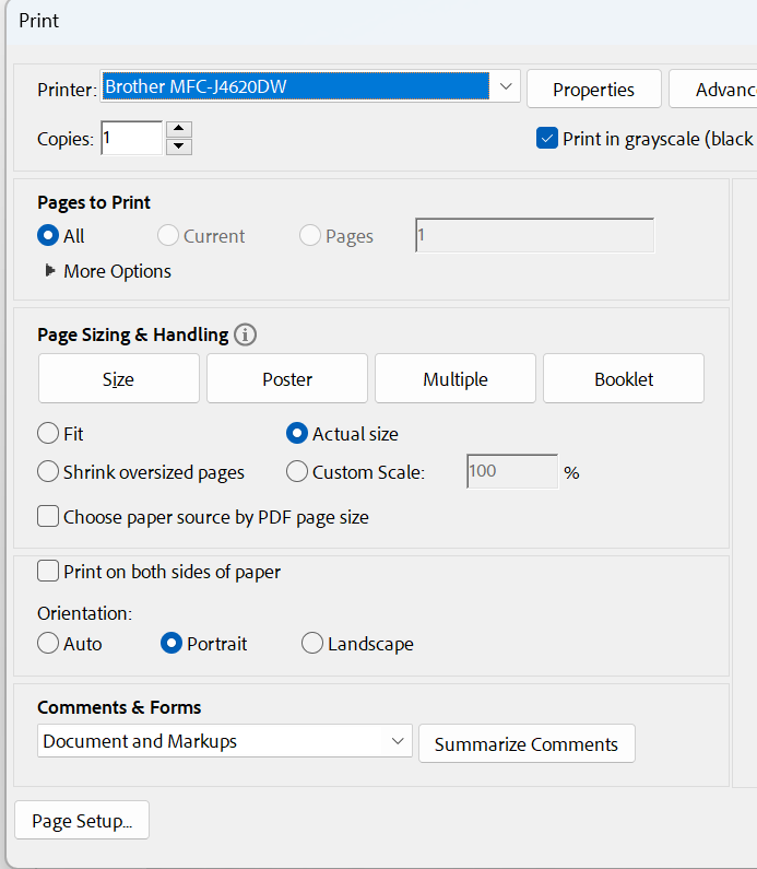

Krzywe coś te parametry. Wprowadź tylko pivot-spindle, overhang i kąt dla jednego z tych z mojego screenu. Na screenie Stweenson ale i Lofgren A może być jak daje się taki overhang ustawić.
Po wydrukowaniu trzeba by jeszcze zmierzyć czy dobrze wydrukowałeś i rozmiary się nie przeskalowały
Przy wydruku w Acrobat Reader np, skalowanie zawsze na Actual Size

Nie, nie i jeszcze raz nie i kolejny raz nie (kolejny bo wiele osób tu pisało że tak ustawia). Nie można ustawić overhangu z jednej geometrii. A potem wziąść inny szablon z innych geometrii i ustawić na nim kątów. To się nie uda i dobre rezultaty uzyska tylko przypadkiem.
Wkłądkę od poczatku (overhang) do końca (ofset angle) ustawia się jednym szablonem. NIe ważne jakim byle poprawnym a dla danego ramienia daje się wygenerować takich wiele opartych na różnych warunkach.
Jeżeli 14.4 to fabryczna wartość to parametry do generatora przy czym ten kąt nie musi już być fabryczny bo tu pewne fluktuacje ze względu na przyjęty poczatek i koniec płyty mogą być.
pivot-spindle: 215.6
overhang: 14.4
offset angle: 21.57
outer grovie wyjdzie trochę dziwny dla tego, ale to w sumie w niczym nie przeszkadza.
