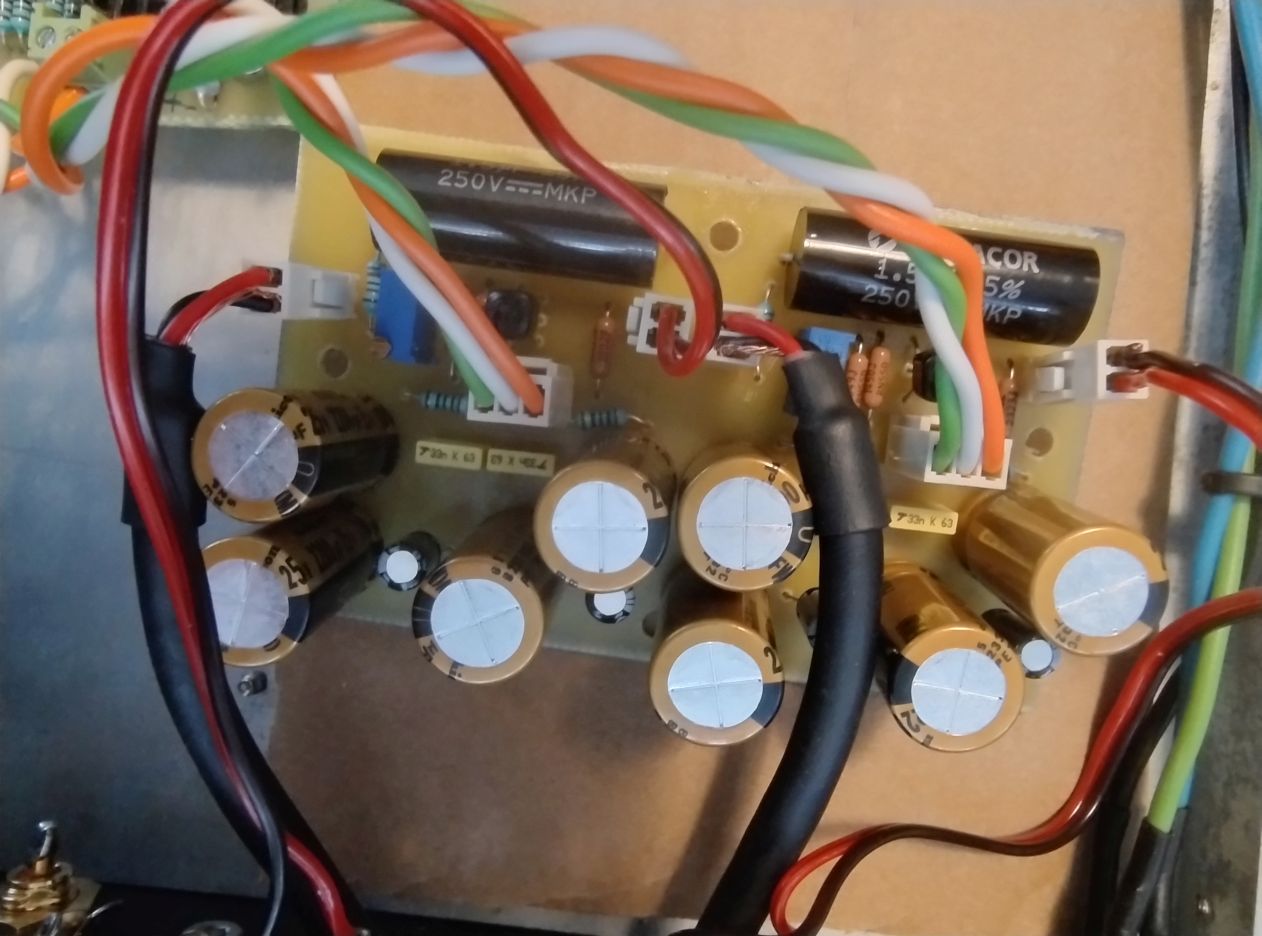

Elementy przeniesione na nową płytkę. Niestety walnąłem się z doborem footprintu i na kondensatory jest za mało miejsca. Trzeba trochę jeszcze poprawić PCB. Póki co wygląda tak:
Zastosowałem filtr dolnoprzepustowy składający się z rezystora 100 Ohm, dwóch kondensatorów 2200uF, jednego 100uF i jednego 33nF.
A teraz najważniejsze: filtracja zadziałała lepiej niż się spodziewałem! Zakłócenia są zauważalne około godziny 12 na gałce volume a trzeba pamiętać, że wzmocnienie La prepre przekracza 30dB! Pewnie na 12 już bym wysterował końcówkę mocy sygnałem 300uV z wkładki :shock:
No to została do sprawdzenia wkładka 70uV (Ortofon). Nie spodziewałem się, że będzie dobrze, boć to 4x mniejszy sygnał a tymczasem ... jest po prostu SUPER! Szum jest podobnie niezauważalny jak w Denonie 301 a poziom sygnału wyjściowego bynajmniej nie jest tyle razy niższy jak poziom sygnału wejściowego (zaleta niższej rezystancji uzwojenia wkładki).

Baterie podłączone. "Lodzio-miodzio panowie" :D , że tak zacytuję klasyka (Skipeera)
Szum? Jaki szum? Na moje ucho nie jest większy jak przy SUT'cie. Różnicą w porównaniu zasilaniem sieciowym jest praktycznie całkowity brak przydźwięku sieci (tam dawało się go wychwycić przy bardzo dużym odkręceniu volume [oczywiście bez sygnału wejściowego]). Zobaczymy jak będzie z wytrzymałością baterii :think: Muszę jeszcze zrównoważyć zużycie dokładając rezystor na dodatnią gałąź, żeby napięcie spadało równo, bo układ jest na to wrażliwy i pokazuje DC na wejściu. Tak dochodzimy do minusów pomysłu Hiragi, czyli drugiego końca kija. DC na wejściu pojawia się przy zmianie napięcia zasilania (zejście z 14V zasilania sieciowego na 9,7V ze świeżej baterii spowodowało pojawienie się 1.9mV przy odpiętym wejściu sygnału). Nie są to duże wartości ale tłumaczą małą popularność tego rozwiązania.

Po kilku dniach użytkowania offset na wejściu wynosi 0,4mV. Baterie zużywają się nierówno. Napięcie jednej zjechało z 9,7V na 9,2V a drugiej na 9,4V. Tak małe napięcie na pewno nie szkodzi wkładce. Przy wyłączeniu zasilania przez odłączenie baterii (pre jedzie na energii zmagazynowanej w kondensatorach) dobiło do 20mV nie robiąc krzywdy cewkom. Na 40 omowej wkładce daje to prąd ok 0,5mA. Myślę, że baterie Li-ion byłby lepsze. Naładowane do 3,5V utrzymują to napięcie przez bardzo długi czas. Pod tym względem jednak najlepsze jest zasilanie z sieci.

Jaculek pisze:
28 lis 2024, 12:59
Nie rozumiem. Prąd podawany na wkładkę?
Jaculek
Posty: 2344
Gramofon: Dual 704, 721
Lokalizacja: Świętochłowice
Re: Hiraga La Prepre
#58
Post autor: Jaculek »
Tak. Niestety to jest wada tego rozwiązania. Pisałem o tym wcześniej. Jeżeli napięcie zasilania się zmienia to na wejściu pojawia się DC offset. Oczywiście łatwo można to wyregulować ale potrzebny jest miernik.

No to teraz mam trochę strach :(
Jedna cewka wytrzyma, inna poleci.

#60
Nie zaprzeczam, żeby nie było, jakieś ryzyko istnieje. Ten duży skok przy wyłączeniu jest do opanowania, wystarczy dodać wyłącznik odcinający zasilanie za filtrem. Nowa wersja płytki ma już stosowne złącza. Oczywiście można zastosować na wejściu wtórnik na jFETcie i wtedy problem zniknie ale obawiam się, że razem z nim zniknie cała magia tego rozwiązania. Wydaje mi się, że główną rolę gra tu olbrzymie pasmo przenoszenia konfiguracji wspólnej bazy. Można też zastosować regulator napięcia tyle, że on potrzebuje dla siebie energii tyle samo co sam układ, a może i więcej. Generalnie zawsze będzie jakieś napięcie stałe na wejściu, bo sam układ nie ma kompensacji termicznej, więc ustawiony na 0V przy 20°C, przy 30°C już zera mieć nie będzie.
