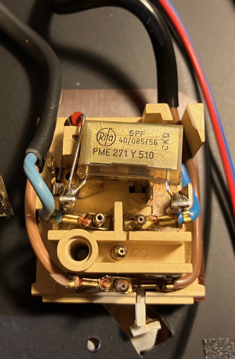

1. Czy wymieniać kondensatory? Chodzi mi o ten przeciwzakłóceniowy w czarnej puszce plastykowej i te brązowe elektrolity na płytce sterowania przy silniku?

1- wymieniać na wersję z oznaczeniem bezpieczeństwa X2 lub Y2

Rzeczony kondensator:
olsza84
Posty: 3301
Gramofon: Dual Fever
Re: Dual 491 – szykowany na prezent
Post autor: olsza84 »
aldek pisze:
21 lis 2024, 15:04
Wymieniaj.

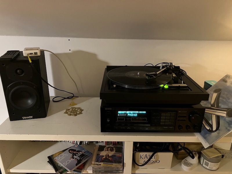

Melduje progress, wtępny odsłuch na jakiejś płycinie z Bidronki.
Powiem tyle, analogowy dźwięk to jednak jest analogowy dźwięk. Nie słuchałem gramofonu od 1995 r., teraz muszę natychmiast tego duala dać na ten prezent, bo inaczej się wciągnę i zbankrutuję przez wydatki na płyty :)
Co zrobione: Kabel użyłem dualoski, orginalny, niech sobie jeszcze pogra, 45 lat to jeszcze przecież nie jest dramat :) Masy rozdzielone, na tym łonkjo zero brumu, stuku też nie ma. Na neutrikach tych najtańszych, złotych a skromnych, trochę to śmiesznie wygląda, bo one takie ciężarki, a kabelek cienki, ale to i tak się z tyłu chowa, wiadomo.
Usunąłem zwłoki starego steuerimpla, położyłem trochę smaru do tworzyw na sztyft chodzący po kole (ten co całą logiką zarządza). Reszta – smary zostawiam oryginalne, nawet nie zjełczałe. Przeczyściłem styki we wszystkich przełącznikach kontaktem. Co tam syfiło to wymyłem izopropanolem.
Obroty trzyma na stroboskopie, jak malowany, elegancko.
Z minusów - steuerYDPimpel z kabla YDP jednak hałasuje strasznie, chyba zainwestuję w ten czorny, polecany tu, z olx. Chyba, że te duale to w ogóle są takie głośne?

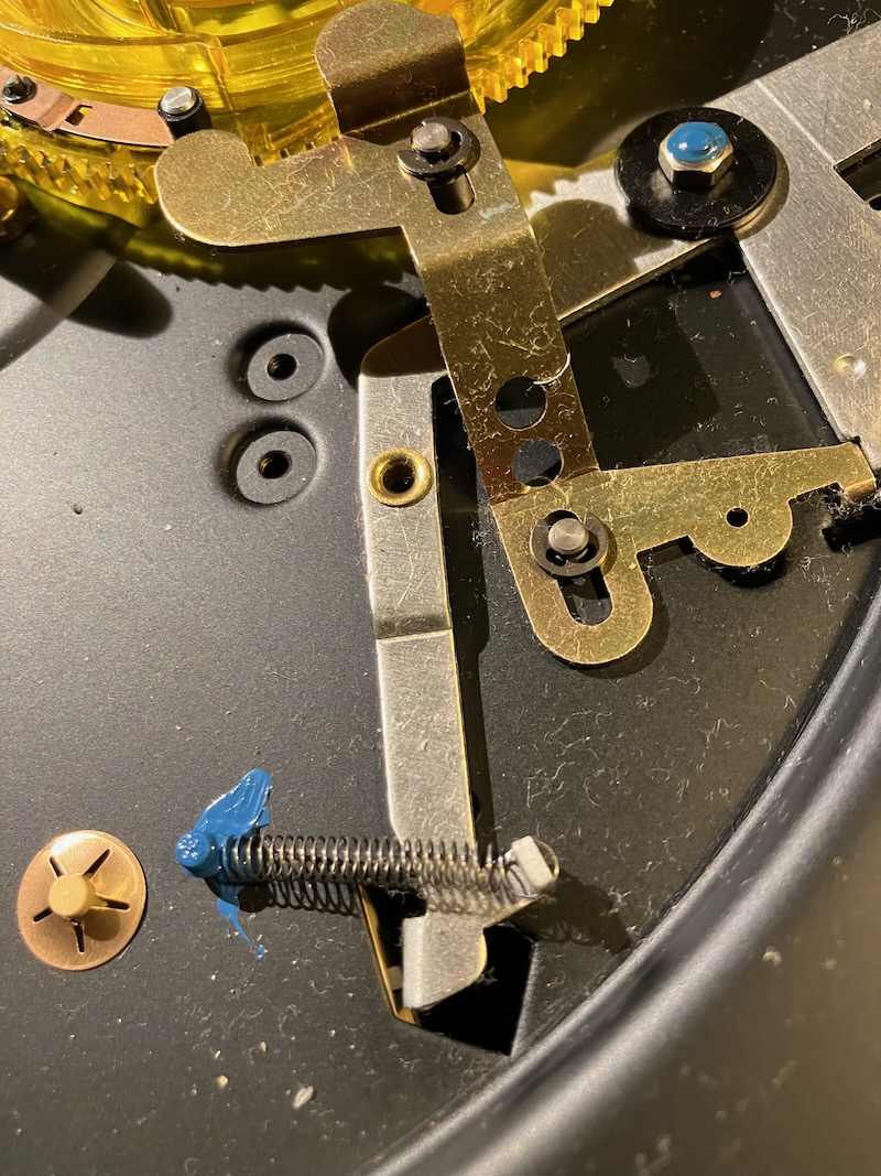

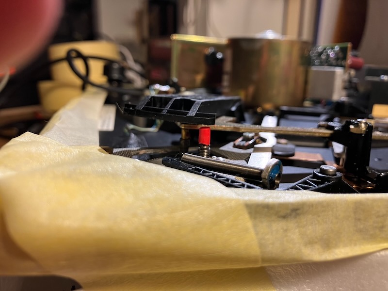

Drugie pytanie: Pod talerzem jest sprężynka odbijająca dźwignię głównego wyłącznika sieciowego (ten przy kondensatorze, który oczywiście tyż wymienię – sprężynkę widać na drugim z zamieszczonych zdjęć, w prawym dolnym rogu).
No i ona się tak tak prostacko tylko na wystającym gwincie śrubki trzyma (no i spada, jak obrócę gramofon w celach serwisowych). To się ma tylko na tych zwojach gwintu trzymać, czy tam był jakiś diwajs, który zaginął? Jaki? To przyrządzę może.

Kondensator wymieniony, nasmarowane co tam miało być nasmarowane, „Master of Puppets” zakupiony, jubilat zadowolony, łoi jak ta lala.

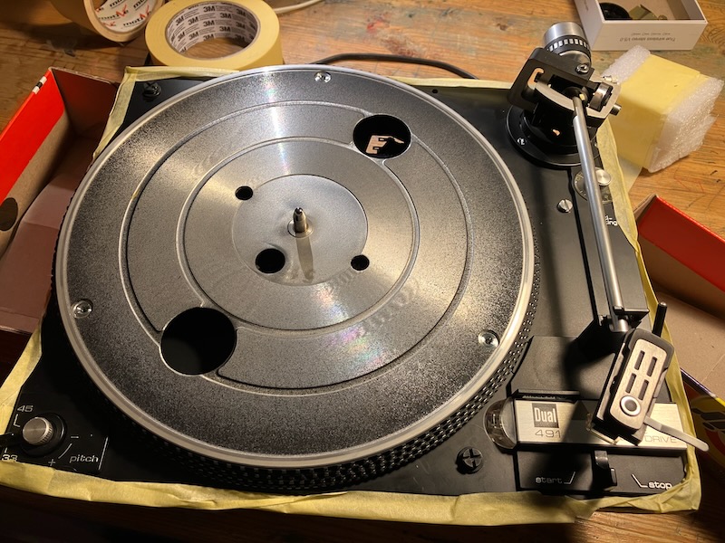

Temat w zasadzie byłby do zamknięcia, gdyby nie to, że... tak mi się ten dualik spodobał, że – za niewiele drożej – kupiłem sobie takiego samego do dłubania. Nieco bardziej przechodzony (kondensator napuchnięty aż obudowa pękła), za to w zestawie była fabrycznie nie rozpakowana eliptyczna igła stylus.co Japan.
Zdjąłem talerz i wiem już, że ta nieszczęsna sprężynka pod talerzem to w niemieckiej fabryce po taniości została tylko przymalowana niebieską farbą. Farba się kruszy. Co ciekawe, śrubka, która ją trzyma (też pewnie po taniości) to ta sama śrubka, która trzyma czarne plastikowe pudełko przykrywające przełącznik sieciowy i feralny kondensator.
Trzeba dewajs z uszka lutowniczego zrobić, i przez dziurkę spadający koniec sprężynki przełożyć, nie ma rady. I dopiero taki dewajs przymalować. Tu tę sprężynkę widać lepiej, zanim spadła:
Sprężynka ta odpowiada za odbój wyłącznika, który jest pod feralnym kondensatorem przeciwzakłóceniowym. Czyli jej brak ubija całe zasilanie gramofonu. Może się komuś takie info przyda.
