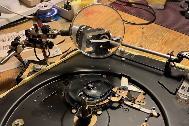

Drugie pytanie: Pod talerzem jest sprężynka odbijająca dźwignię głównego wyłącznika sieciowego (ten przy kondensatorze, który oczywiście tyż wymienię – sprężynkę widać na drugim z zamieszczonych zdjęć, w prawym dolnym rogu).
No i ona się tak tak prostacko tylko na wystającym gwincie śrubki trzyma (no i spada, jak obrócę gramofon w celach serwisowych). To się ma tylko na tych zwojach gwintu trzymać, czy tam był jakiś diwajs, który zaginął? Jaki? To przyrządzę może.

Temat w zasadzie byłby do zamknięcia, gdyby nie to, że... tak mi się ten dualik spodobał, że – za niewiele drożej – kupiłem sobie takiego samego do dłubania. Nieco bardziej przechodzony (kondensator napuchnięty aż obudowa pękła), za to w zestawie była fabrycznie nie rozpakowana eliptyczna igła stylus.co Japan.
Zdjąłem talerz i wiem już, że ta nieszczęsna sprężynka pod talerzem to w niemieckiej fabryce po taniości została tylko przymalowana niebieską farbą. Farba się kruszy. Co ciekawe, śrubka, która ją trzyma (też pewnie po taniości) to ta sama śrubka, która trzyma czarne plastikowe pudełko przykrywające przełącznik sieciowy i feralny kondensator.
Trzeba dewajs z uszka lutowniczego zrobić, i przez dziurkę spadający koniec sprężynki przełożyć, nie ma rady. I dopiero taki dewajs przymalować. Tu tę sprężynkę widać lepiej, zanim spadła:
Sprężynka ta odpowiada za odbój wyłącznika, który jest pod feralnym kondensatorem przeciwzakłóceniowym. Czyli jej brak ubija całe zasilanie gramofonu. Może się komuś takie info przyda.
