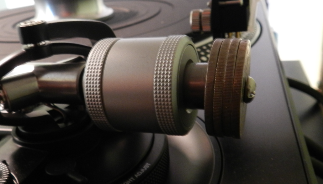

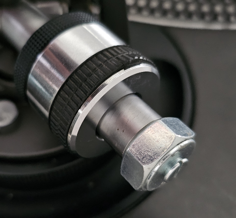

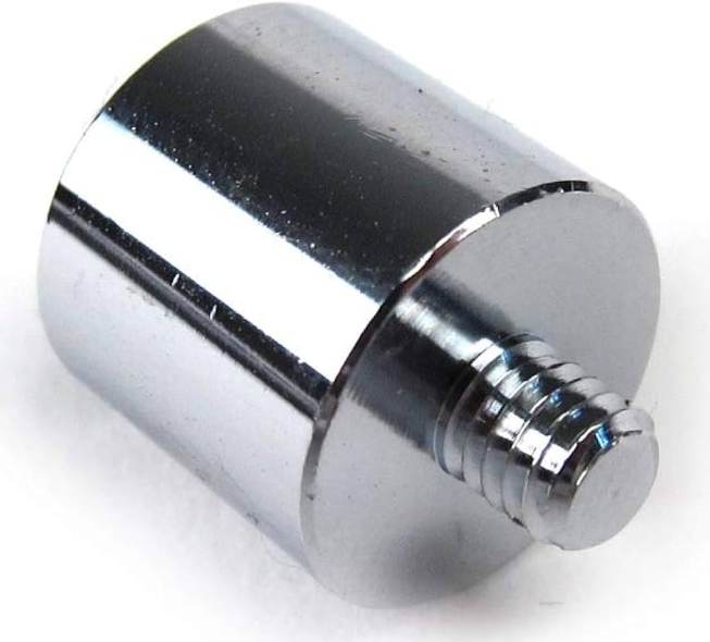

Poza tym dorzucić obciążenie z tyłu ramienia i można więcej dociążyć a 103 to lubi. Jak nie masz oryginalnej przeciwwagi to śruba i kilka podkładek też dadzą radę. I wtedy ciężki koszyk też da się zamontować. Nie pamiętam czy tam jest m4 czy m5 gwint.

Nie twierdzę że 60g jak to bajarze piszą, ale w zamieszczonym linku widać że trochę więcej się przydaje.

Dzięki za pomoc, teraz wszystko zrozumiałem :) Swoją drogą to dość uniwersalny ten gramofon, sporo wkładek da się do niego zamontować.
Bacek pisze:
10 paź 2024, 15:12
Na tokarce sobie ogarnę, dzięki :)
Bacek
Posty: 4216
Gramofon: Kenwood L-07D
Lokalizacja: Poznań
Re: Technics SL-1300 - masa efektywna ramienia, a podatność wkładki
Post autor: Bacek »
To jak już profesjonalnie to ogarniasz to jakaś stal niemagnetyczna do tego najlepiej.
