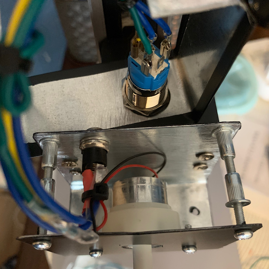

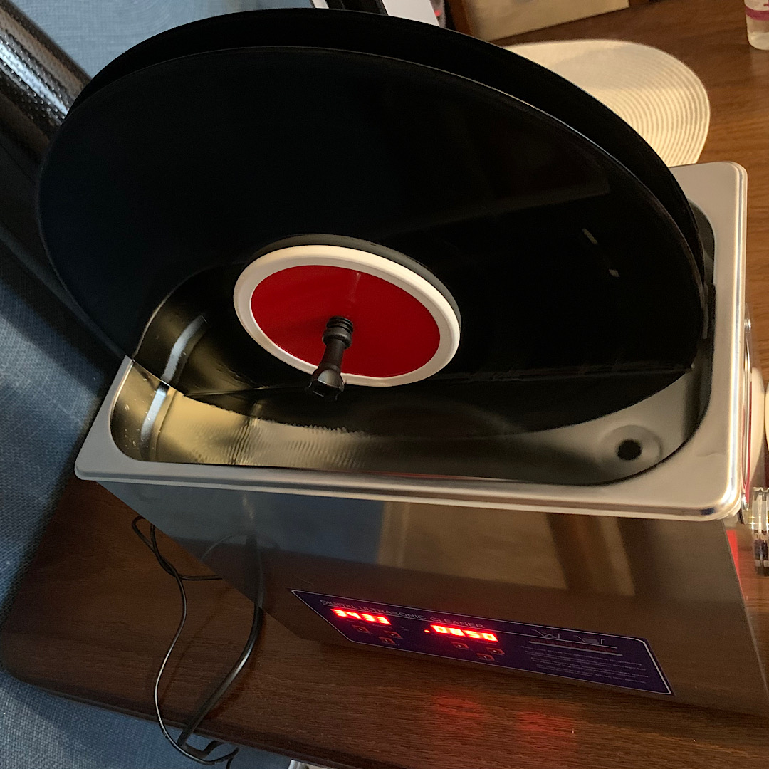

Niedawno udało mi się zakończyć pracę nad napędem oraz podstawą do myjki.
Zasilanie z ładowarki do telefonu.
Silniczek wolnoobrotowy z AliExpress, po dodaniu rezystora 100 ohm robi dwa obroty na minutę.
Podstawa zdemontowana z nieużywanego monitora, wymagała przedłużenia, w tym celu użyłem 4 rech nagwintowanych prętów schowanych w aluminiowych rurkach.

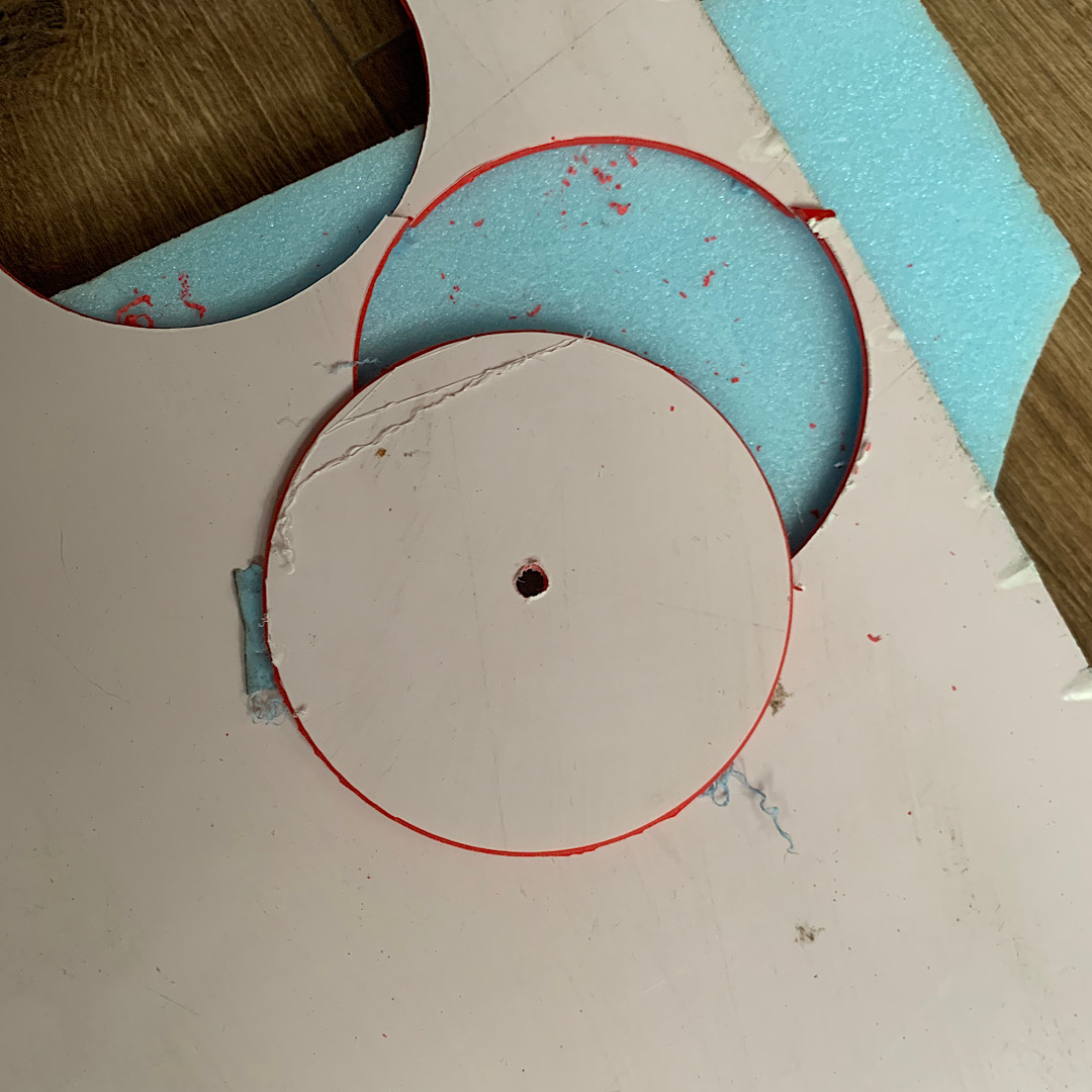

Koła wycięte z 3 mm czerwonej plexi (taką akurat dysponowałem) cyrklem do kafelek zamontowanym na wkrętarce, wykończone białą uszczelka krawędziową.
Obudowa silnika wykonana z kawałków blachy ocynkowanej 0,7 mm, do tego gniazdo do zasilania oraz włącznik jak na foto.
Myjka wypełniona miksturą forumową.
Mycie ustawiam na 15 min, myję dwie płyty potem płuczę w Knosti zalanej wodą demineralizowaną ;)
