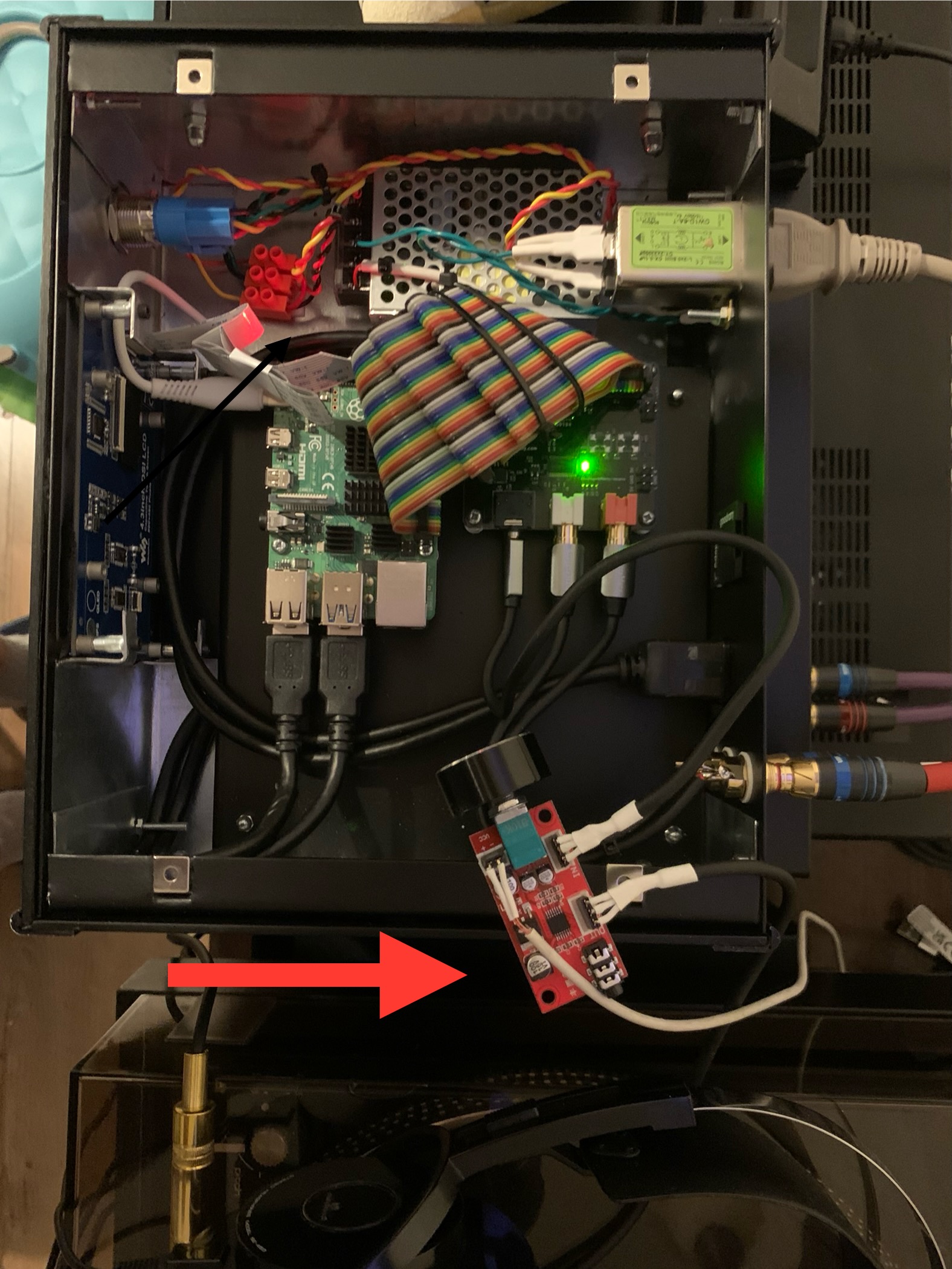

Ja się zastanawiam, czy nie dodać takiej płytki (jak na fotce, wzmacniacz słuchawkowy) z prawej strony przedniego panelu
z zewnętrznym gniazdem oraz regulacją głośności :doh:
Działa zupełnie przyzwoicie.

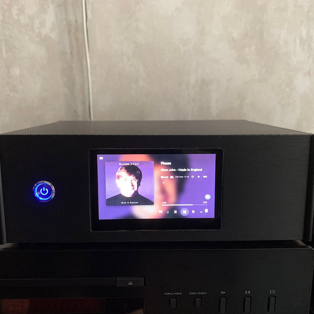

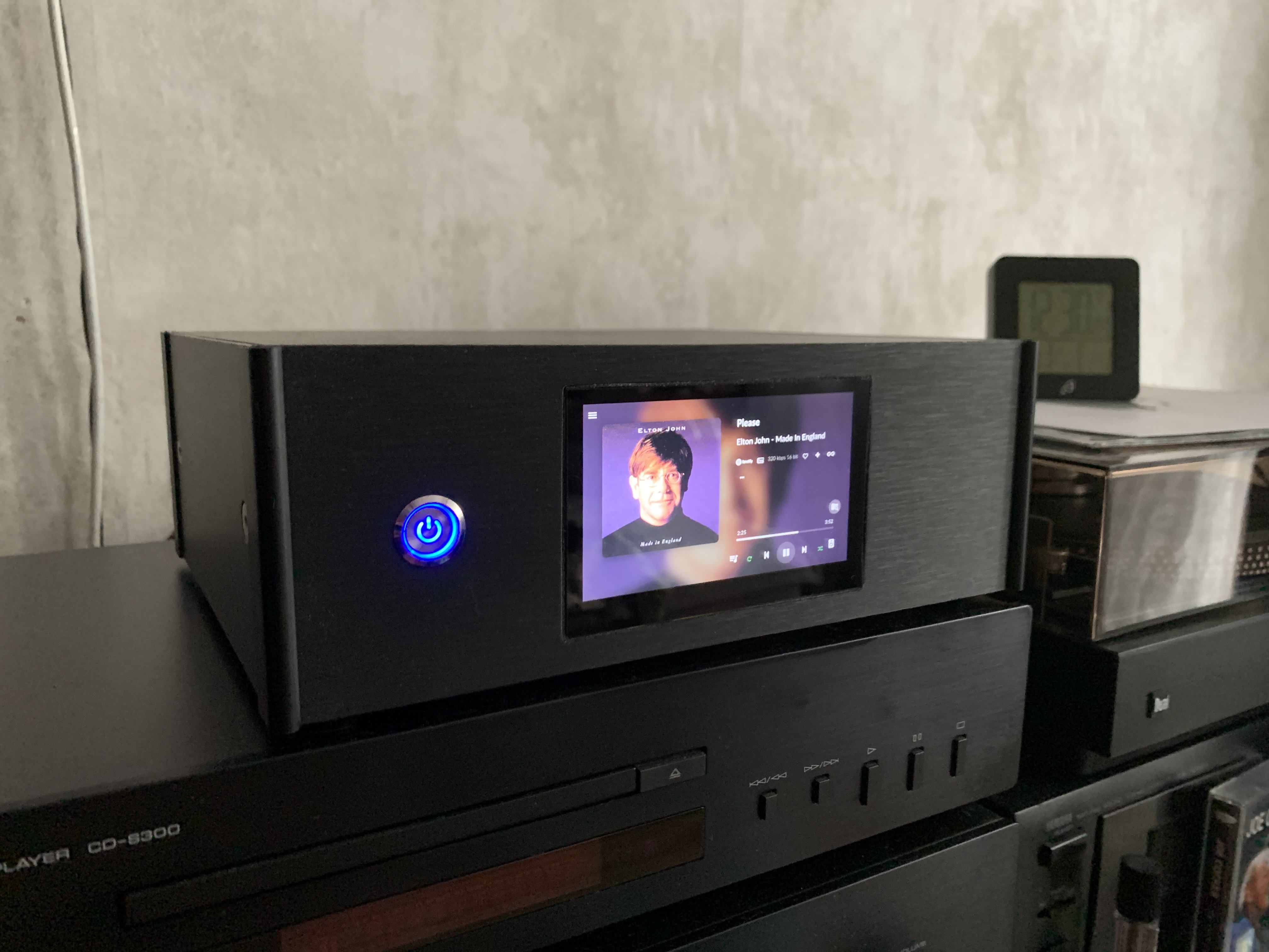

Dwa dolne klocki czyli moje Volumio na Pi5 z NVMe i stadkiem zasilaczy po środku oraz DAC lampowy na PCM63K zostają u mnie. Volumio u góry szuka nowej rodziny. Najpierw idzie na testy do Bartka do Warszawy a potem może ktoś przygarnie.
Przy okazji NVMe. Wersje Volumio na x86 po instalacji z USB mają opcję migracji systemu na dysk. Wersja na Pi tego nie posiada, NVMe może służyć jako dysk na dane... ale... męczyłem ich od grudnia :) i dostałem bezpośrednio od Volumio team na testy wersję do instalacji na NVMe, więc będzie ta opcja wdrożona wkrótce. Ja już parę razy przeszedłem aktualizację OTA z NVMe i wszystko działa
A przy okazji nr 2. w tym ostatnim Volumio z CDP postawiłem na Atom w środku.
