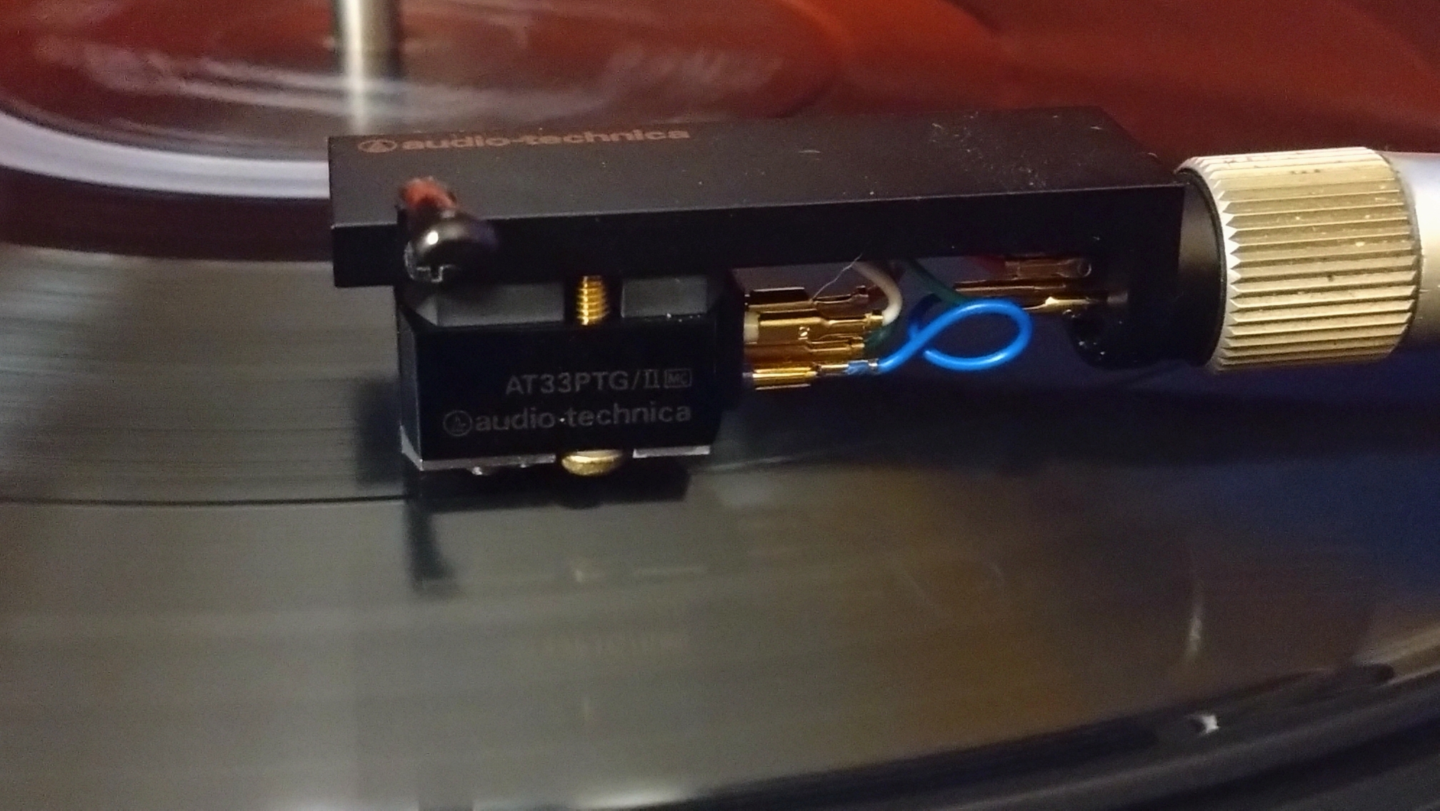

MaciejT
Posty: 2400
Gramofon: PS-X70
Re: Pokaż mi swoją wkładkę
#2279
Post autor: MaciejT »
Pierwsze próby wypadają niezwykle obiecująco. Założona na szybko, ustawienie 49mm nie takie łatwe bo igła tak cienka że moje stare oczy miały problem żeby ją zarejestrować. Leci Why worry i jest cudnie.
Tak na marginesie, do czego służy ten dzynks widoczny na drugiej fotce?
Posty: 16154
#2280
Dynks Maćku służy do blokady wkładki w firmowym pudełku, to taki headshell transportowy z blokadą i zatrzaskiem przesuwnym. Przykręcasz do tego wkładkę na jedną śrubę i hop do pudełka. Zakłada się z blokadą skrętną.
Wkładkę na normalnym headshellu też tak zablokujesz w pudełku, tylko shell powinien być bez uchwytu bocznego.
