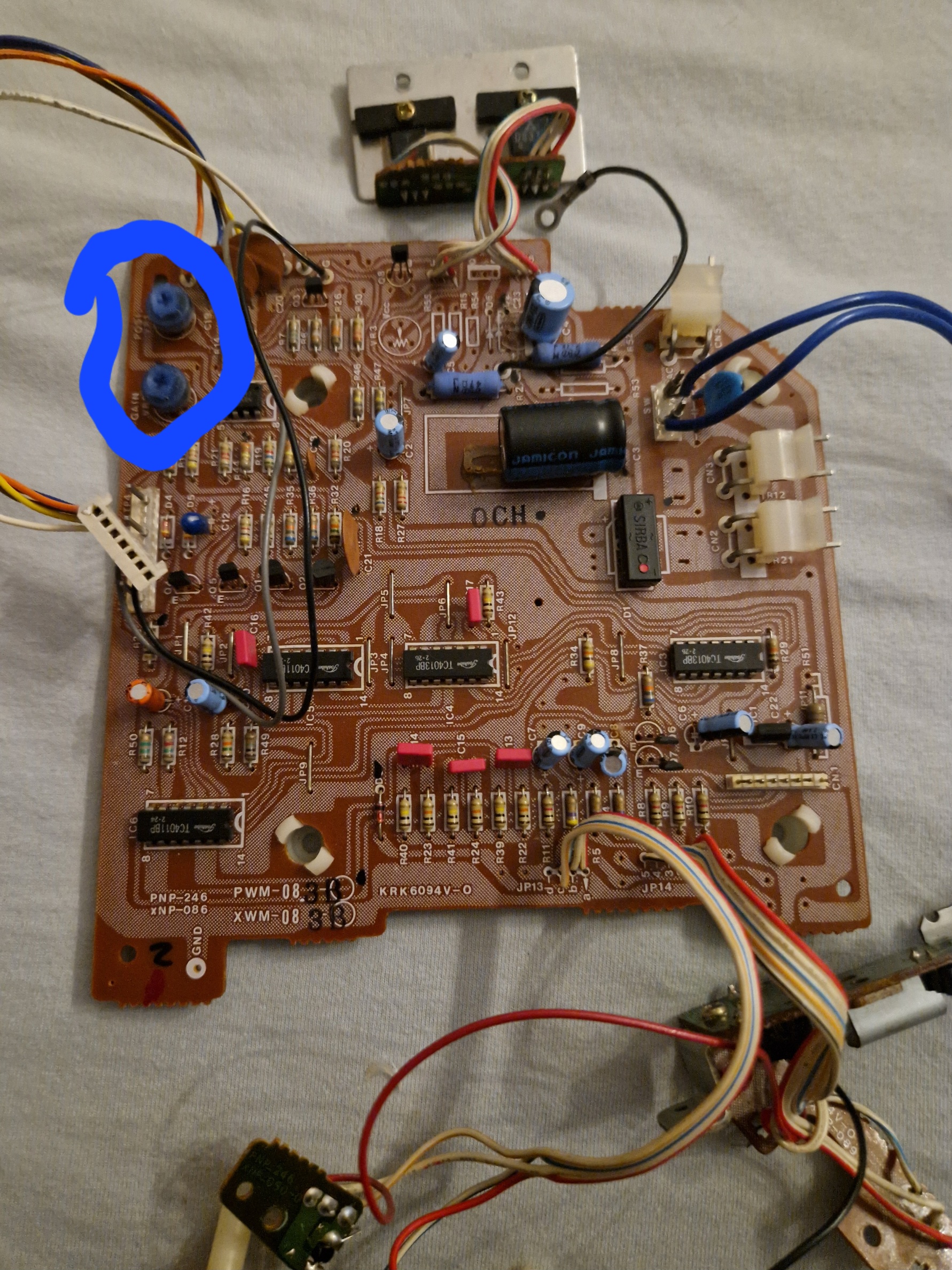

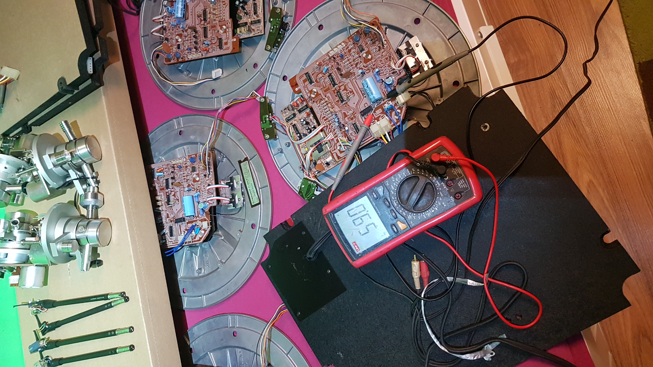

A które potencjometry w PL 30 50 70 są od regulacji windy ?
Zaurid pisze: ↑
31 sty 2024, 14:01
A czy ktoś ma może schemat z opisem potencjometrów do ustawienia windy? Ja sobie pooznaczałem ale jak się nie pooznacza to trzeba ustawiaćz miernikiem ?
Szybkość opadania i wznoszenia windy reguluje odpowiednia gęstością środka smarnego nakładanego na trzpień...bez rozbierania się nie da.
Które potencjometry co poznaczałeś są od windy?... może ja coś pomyliłem....
Mogę wyregulować windę koledze...

Pawelec
Posty: 3478
Lokalizacja: Okolice Warszawy
Re: Smar do windy Pioneer PL 50L. Potrzebna pomoc
Post autor: Pawelec »
Zaznaczone potencjometry:
górne zdęcie - do regulacji punktu podnoszenia windy
dolne - do regulacji obrotów
Szybkość podnoszenia i opadania tylko odpowiednio dobrany olej silikonowy w prowadnicy podnośnika.
viewtopic.php?t=15809#p307122
