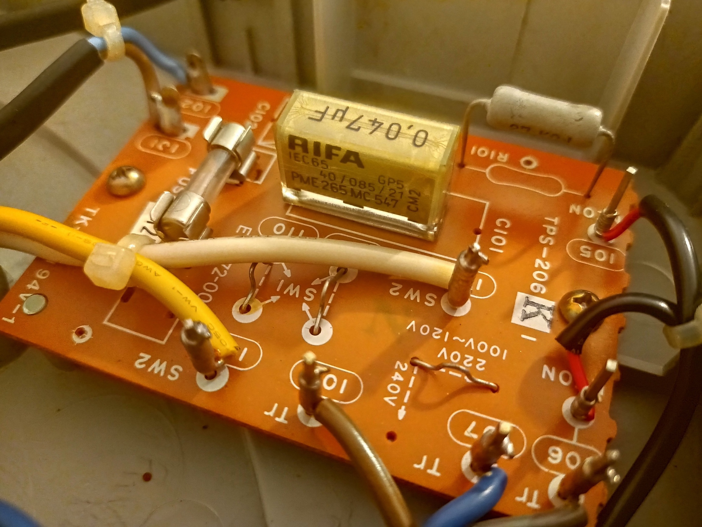

zieszy pisze: ↑
19 sty 2024, 13:08
Czyli bezpiecznie wstawię taki jak był. Dzięki bardzo.
Wrzuć fotkę co to za kondensator i gdzie dokładnie jest w układzie.

Jest na początku toru zasilającego. Znalazłem chyba identyczny:
https://allegro.pl/oferta/kondensator-p ... 8056507201

W czasach fotowoltaiki nie zawadzi wziąść na wyższe napięcie.

Ale papierowy jak w oryginale, czy polipropylenowy?

Wymienić go należy natychmiast, bo widać spękania na obudowie, natomiast jeśli ma to spowodować zmianę w dźwięku to tak nie będzie.

Według specki to chyba Y2, także na jakiegoś Y2

Wymieniłem kondensator i kable, wyczyściłem wnętrze, usunąłem stary smar i położyłem nowy (silikonowy).
Po wymianie kabli na pewno poprawiła się stereofonia (wcześniej o jej niski poziom podejrzewałem wzmacniacz - a to chyba nie do końca prawda). Wydaje mi się też, że separacja poszczególnych instrumentów również się poprawiła - ale tu być może tylko sobie "wmawiam", bo bardzo mi na tym zależało:)
