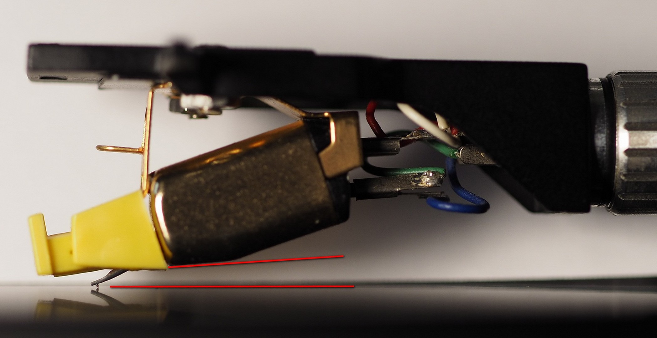

MISSE pisze: ↑
18 sty 2024, 23:27
te wkładki lubią z góry - oś obrotu ramienia wyżej niż wkładka - oczywiście w granicach rozsądku - zamiast maty oryginalnej i zero na poziomnicy, cieńsza mata np. o 1mm max 2mm
Jeśli odniesieniem jest ścięta dolna powierzchnia wkładki, to właśnie tak mam - ryj wkładki idzie lekko w dół. Rurka ramienia jest poziomo.
MISSE
Posty: 1666
Gramofon: Micro Seiki DDX
Re: wkładka Empire 2000
#64
Post autor: MISSE »
cobra pisze: ↑
19 sty 2024, 14:10
no to jeszcze mało :mrgreen:

MISSE pisze: ↑
19 sty 2024, 21:12
Do wkładek Empire są trzy typy blaszek - (klipsów mocujących) - z wkładką najczęściej był jeden klips - średni.
Niski i najwyższy osobno w cenie wkładki - podobnie jak plastiki mocująco-centrujące :think:
Dokładnie!
Firma Empire była na tyle daleko-myśłąca że oferowała 3 różne klipsy. A po co? Ano właśnie po to by móc wpłynąć na kąt VTA :) W czasach kiedy ramię z regulacją VTA nie było tak często spotykane.
Zazwyczaj spotyka się ten sam klips, ale jak się kupuje z rynku wtórnego to można różnie trafić.
Dlatego zawsze warto kontrolować VTA.
W przypadku wkładek Empire 2000, 4000 czy 2000Z - wyznacznikiem jest dolna płaszczyzna oprawki igły!
Jak jest płasko względem talerza to jest dobrze.
Zazwyczaj oznacza to jednak znaczne podniesienie podstawy ramienia (jeśli mamy regulację VTA).
Kiedyś MISSE starał się sobie "obniżyć" klips w palcach... no ale wyszło jak wyszło, szloch przez telefon pamiętam do dziś :morda:

U mnie wygląda to tak:
Rurka ramienia jest poziomo, ale są dwie maty: oryginalna i pod spodem 2mm filcowa. Tę filcową mogę wyjąć.
Jak powięszy się zdjęcie do 100%, to dobrze widać kąt przyłożenia igły.
Posty: 4257
#70
u mnie VTA do góry na maksa a i podobnie jak u Ciebie. no ale mata oryginalna cienka nie jest...
cobra
Posty: 1230
Gramofon: SL-Q33
Lokalizacja: W-wa
#71
Post autor: cobra »
Przyjrzałem się dokładniej zdjęciu i ono leci w prawo. Więc po wyrównaniu do poziomu, dupa wkładki jest jeszcze trochę bardziej uniesiona. Wojtku, MISSE, czy to jeszcze za mało?
