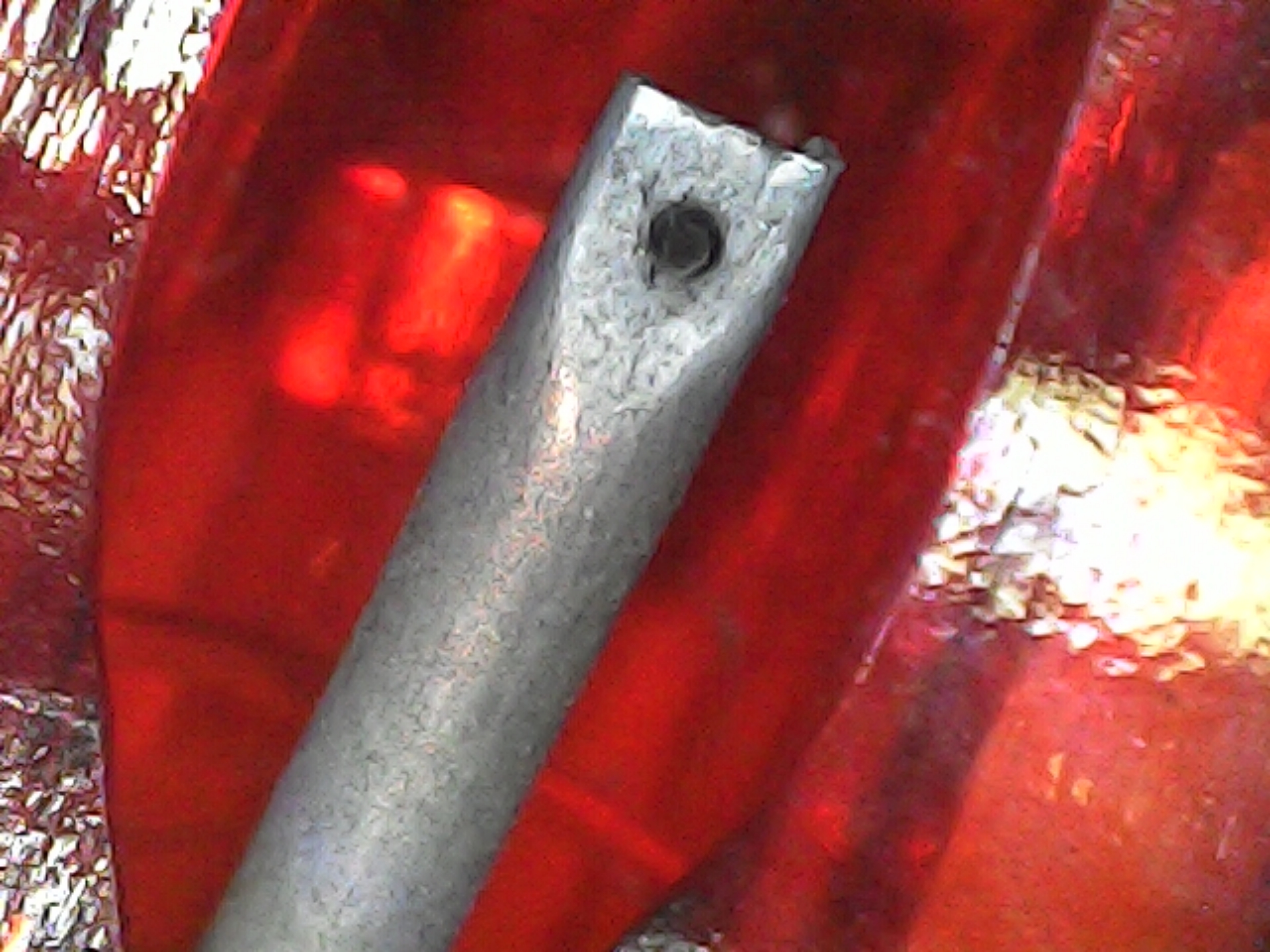

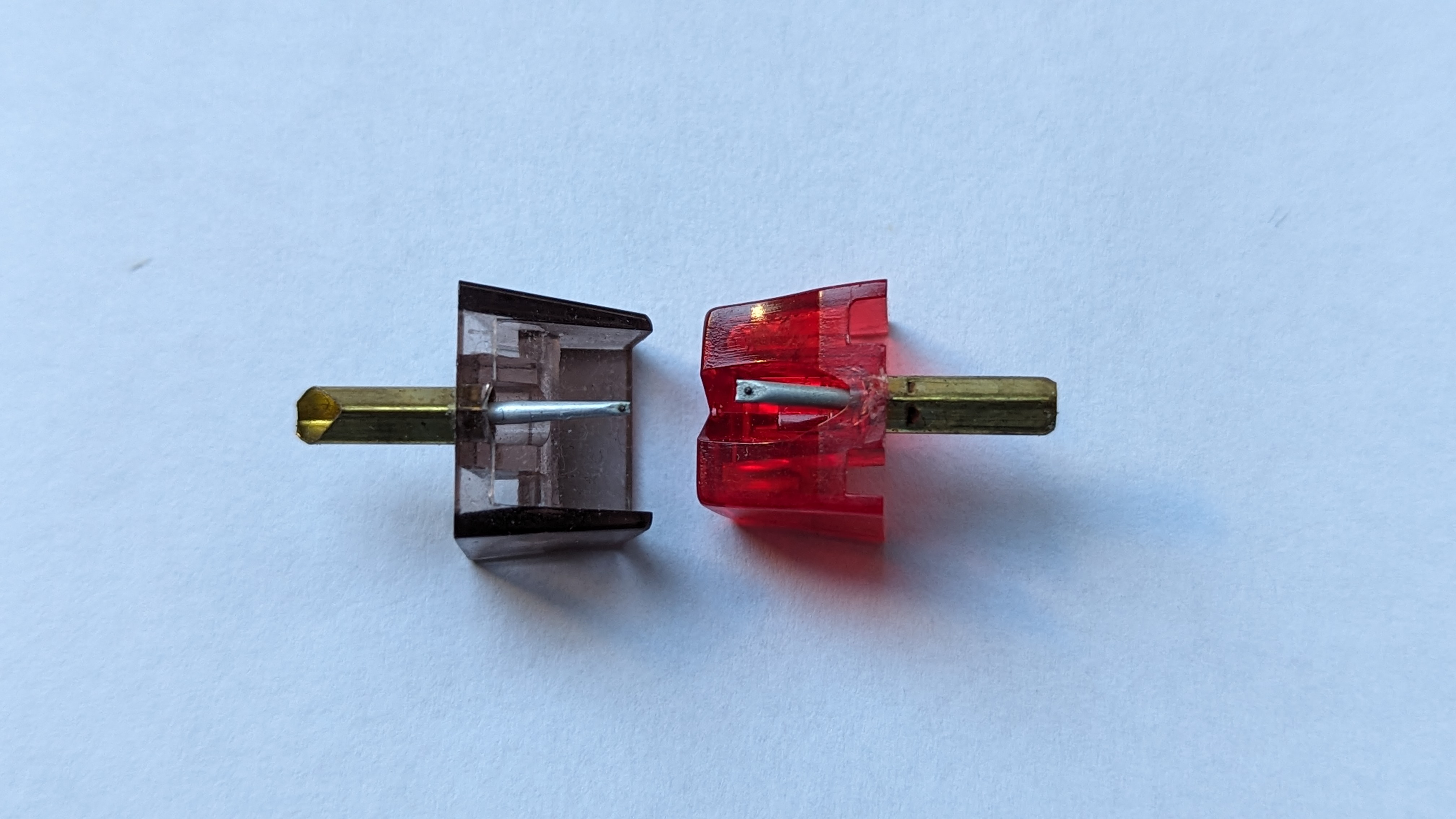

Może ktoś wie / widział więcej
Trafiła mi się igła w Empire 4000D/I i zastanawia mnie co to egzemplarz...
Po prawej igła z charakterystycznym kształtem wspornika dla serii 2000.
Po lewej że wspornikiem jak w serii 4000 (brak przyłbicy ale jest możliwość montażu).
No i w tym wszystkich nie zgadza mi się kolor oprawki. W takim przezroczysto brązowym kolorze wystepowała tylko oprawka sferyka serii 2000. Ale tu chyba "ostrzej" trochę. Eliptyk (czerwony) tym razem po lewej.
Były może jakieś zamienniki do serii 4000 z przezroczystymi oprawkami?

Re: Empire 4000 i sybilanty
Jak dla mnie to nie jest igła 4000, a przynajmniej dlaczego myślisz że jest?
Ori igły 4000 nie miały przezroczystych oprawek.

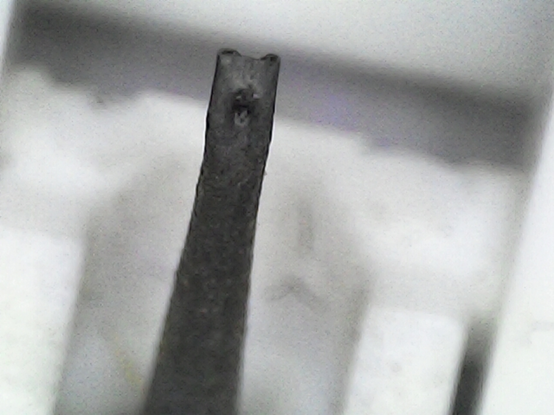

Jedyne czym się kierowałem klasyfikując ją do serii 4000 to kształ wspornika, który według mnie jest podobny. Wsporniki serii 2000 są zdecydowanie masywniejsze na końcu. Poniżej foto wspornika ori igły od 4000D/III.
No i właśnie nie zgadza mi się przezroczystość. Przyleciała do mnie zamontowana na Empire 4000D/I a całość na tym headshell'u Yamamoto. Więc wnioskowałem, że ktoś tak to sobie kiedyś wcześniej ogarnął i tak uzytkował.

- Posty: 44734
Wspornik "tapered", ale samo to nie oznacza że mamy do czynienia z oryginałem.
Oprawki 4000/2000 mają jednak charakterystyczne różnice.
Producenci zamienników potrafili to mieszać.
