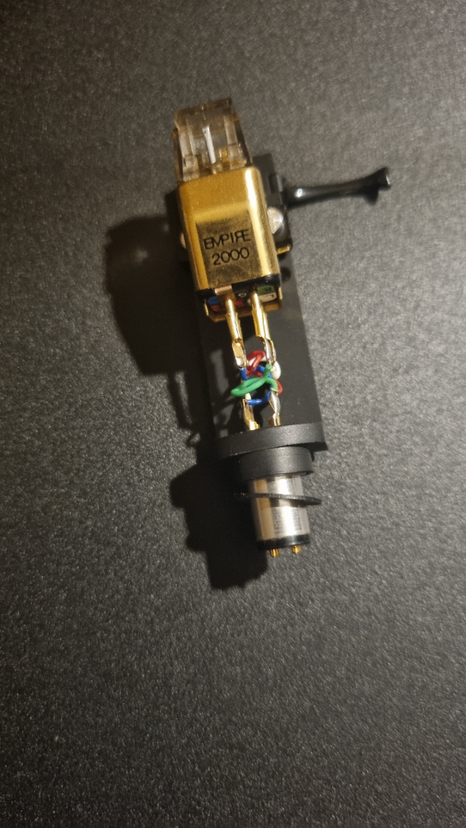

W sensie że to jest zdjęcie Twojej wkładki czy Rudinho bo już się pogubiłem? Rudinho tak jakby nie wie co ma :morda:
To robione przeze mnie zdjęcie wkładki Rudinho. No tak jakby nie wie, a na pewno nie chciało mu się wczoraj iść na górę i sprawdzić 😀😉😂

OK, dzięki za wyjaśnienie.
Zwykle spotykam się z igłami do Empire 2000 bez osłonki na igłę, ale późniejsze wersje tej igły rzeczywiście osłonkę miały, więc może to być oryginalna igła 2000/III.

Tak wygląda moja wkladka.
A tak igła:
