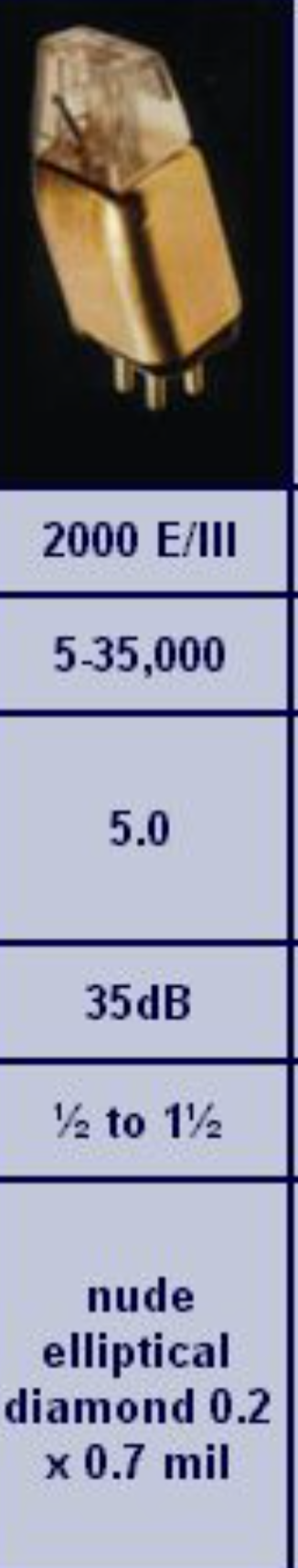

- Posty: 45402
Re: wkładka Empire 2000
We wkładce? Żadne.
W igle - E/III to wyższa klasa szlifu od E/I, można znaleźć specyfikacje w sieci.

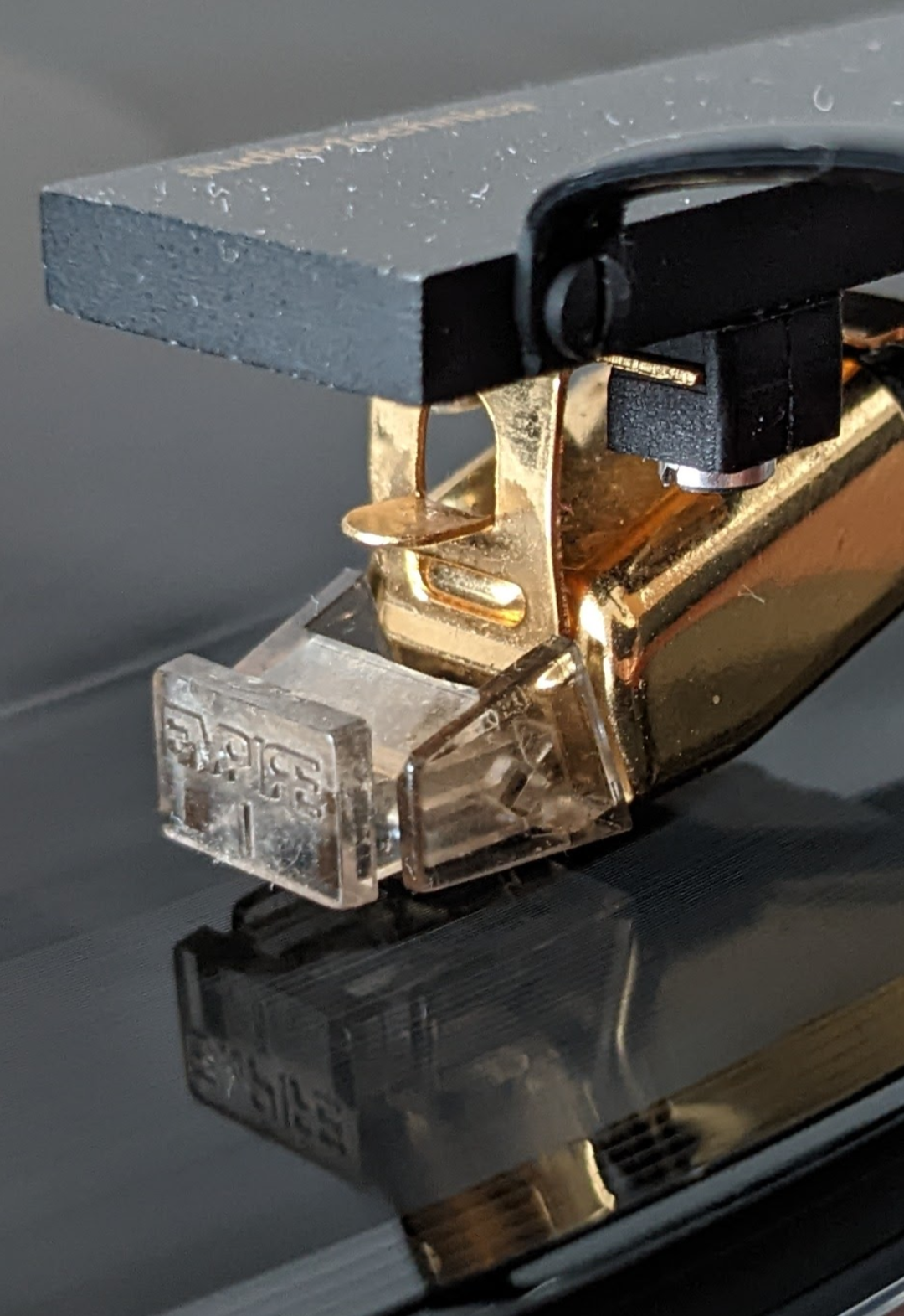

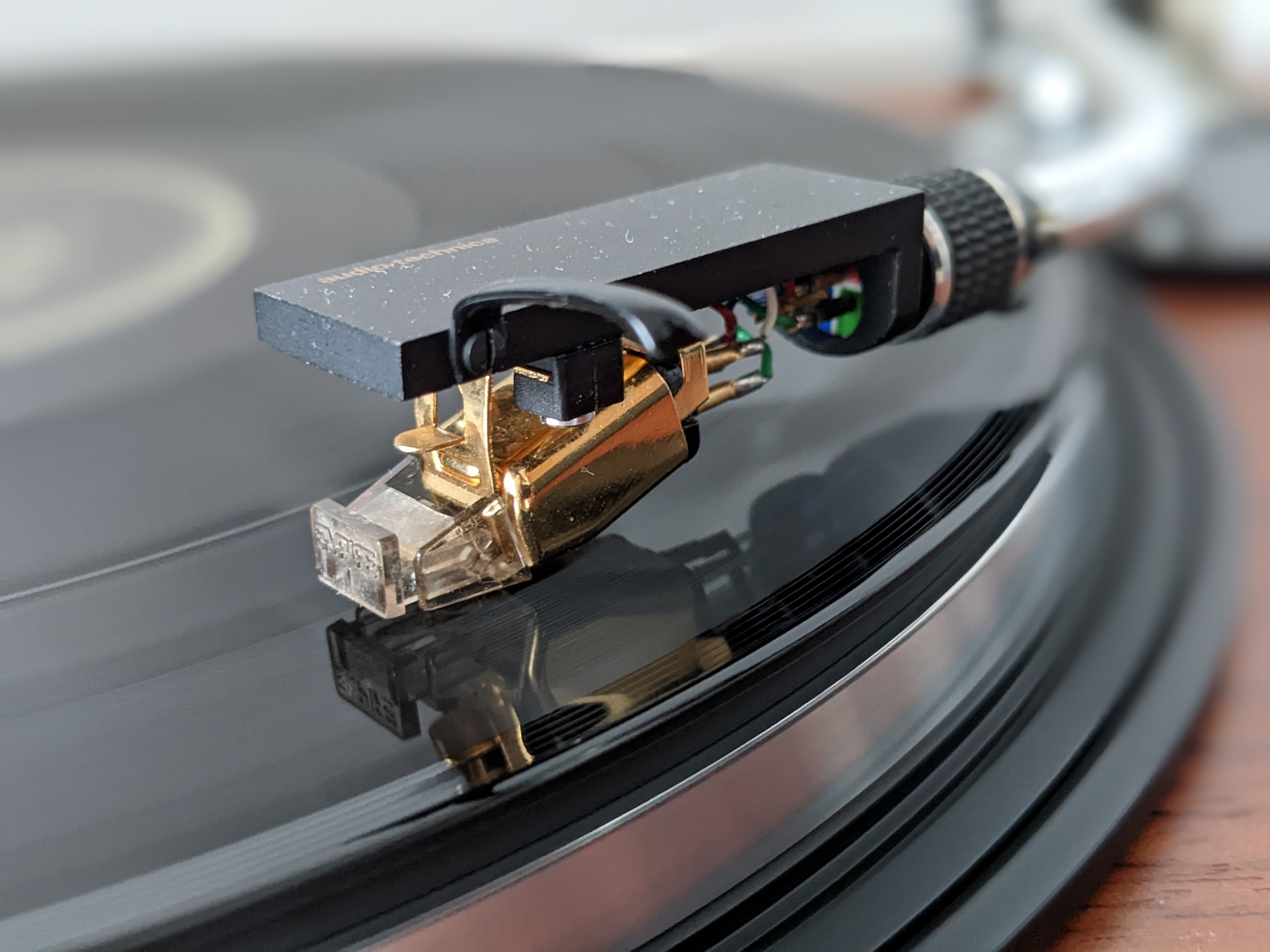

- domibobi
- Posty: 3426
- Gramofon: Sony PS-X65
- Lokalizacja: Kraków
Igła poniżej... A na napis na wkładce poczekamy do jutra
- Posty: 45402
W sensie że to jest zdjęcie Twojej wkładki czy Rudinho bo już się pogubiłem? Rudinho tak jakby nie wie co ma
