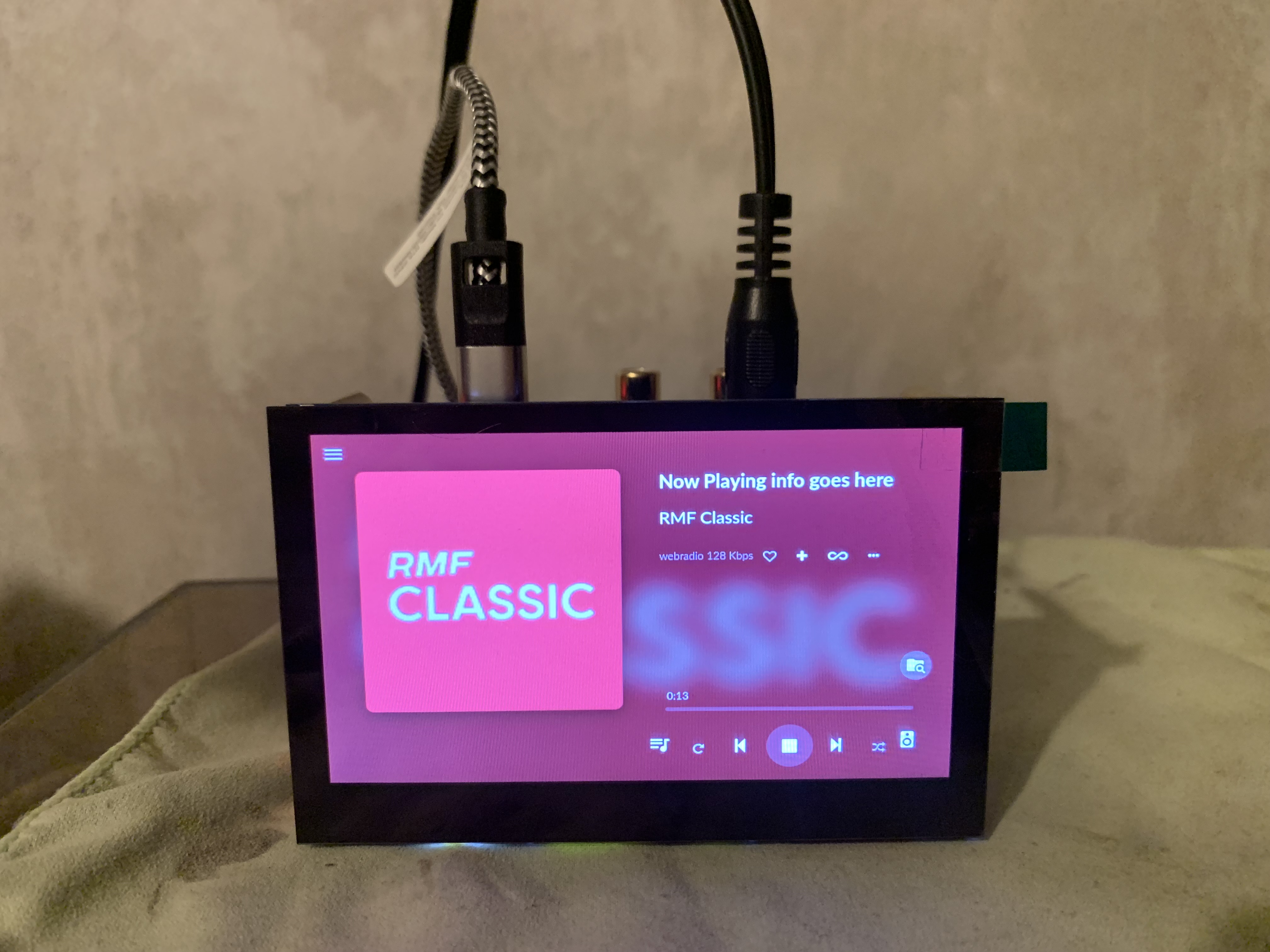

Re: Odtwarzacz sieciowy na bazie malinki
Naga Malinka uruchomiona
Naga bo bez obudowy - rzecz jasna
Oczywiście, jak to bywa nie obyło się bez problemów.
W tej chwili gra przez wyjście słuchawkowe Raspberry pi, bo w ustawieniach DAC-a brak jest modelu
HiFiBerry DAC2 Pro.
Próbowałem zaznaczać inne z serii HiFiBerry ale niestety, żaden nie chce działać.
Teraz nasuwa się pytanie, czy jest możliwość ogarnąć tą kartę, czy ją zwrócić, i kupić inną
HiFiBerry DAC2 Pro.
To jest Volumio? Jeśli tak to wybierasz HiFiBerry DAC+ Pro i robisz restart systemu. Powinno śmigać.

Na 90% ustawiałem u kolegi tą wersję.
Tak jak Frey napisał restart, ale zerknij na to howto https://www.hifiberry.com/docs/software ... ux-3-18-x/
U kumpla musieliśmy ustawić w konfiguracji ( moody też nie znajdował)
