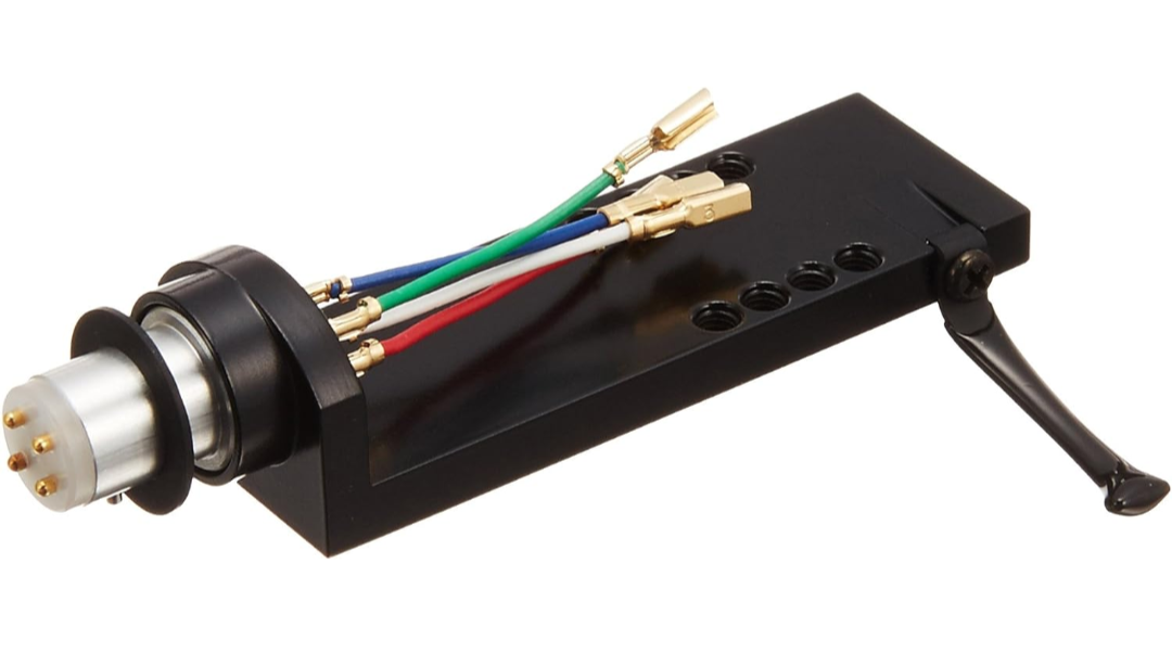

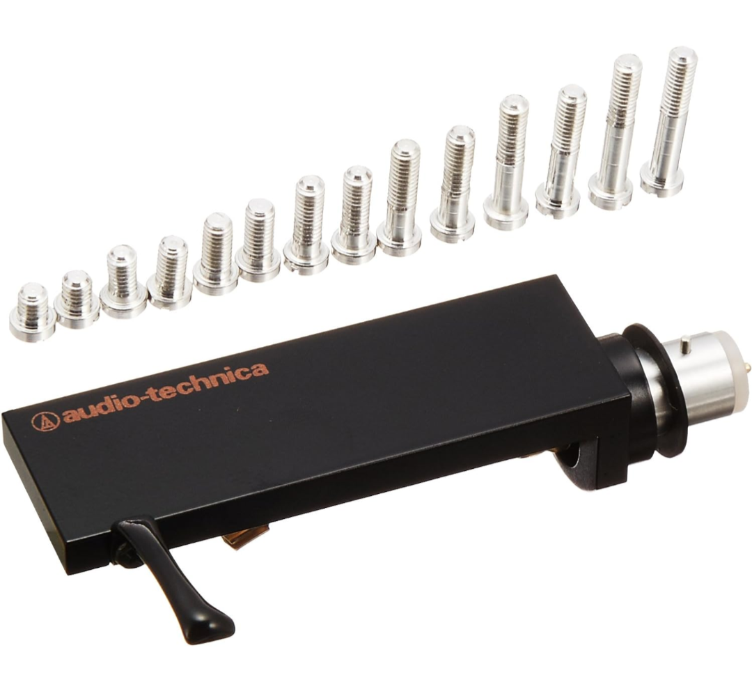

Tak sobie czytam i wychodzi mi na to, że chodzi o te zdjęcia:
Na ktorych, widać że headshell nie ma dziurek na wylot.

domibobi pisze:
22 lis 2023, 06:59
Tak mi to też wygląda :whistle:

Post autor: Bacek »
Zaurid pisze:
22 lis 2023, 08:29
Widzę, :D że kolega kuma
Ale nie ma przeszkód żeby było tak jak na tych fotkach. Natomiast przykręcenie od dołu na przelotowym koszyku, oprócz zalety o której też wspomniałem, nie wymaga dokładnego dobrania długości śrub, co widać na pierwszej fotce. (nieprzelotowych koszyków to nie dotyczy)

domibobi pisze:
22 lis 2023, 06:59
OK, ale to przecież oczywiste, bo wynika z konstrukcji akurat takiego modelu koszyka.
A kolega od początku twierdził że to jakaś ułomność wkładki, że można/trzeba tylko w taki sposób ją montować.
