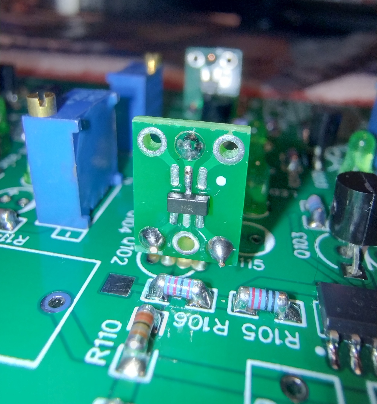

Post autor: Jaculek »
Składając kolejnego PreamPa w wersji 2 zastosowałem inny tranzystor w pierwszym stopniu. Zamiast VP2106, który jest akceptowalny ale ma dość małe wzmocnienie zastosowałem ZVP3310. Te mosfety stosuje w swoich konstrukcjach Nelson Pass. W obudowach TO-92 są nie do zdobycia ale udało mi się w SOT23. Oczywiście płytka PreamPa nie jest na nie przygotowana ale od czego są przejściówki :). Użyłem 6 pinowej pod takiej wielkości obudowy i wlutowałem w płytkę:
Oczywiście trzeba było zmienić rezystory, żeby dopasować punkt pracy (ZVP3310 ma napięcie VT prawie 2x wyższe od VP2106) ale z tym nie było problemów :)
PreamP już gotowy i w wolnych chwilach się testuje. Jest bardzo dobrze :dance: . Kolejny projekt płytki będzie już dedykowany pod te właśnie mosfety.
