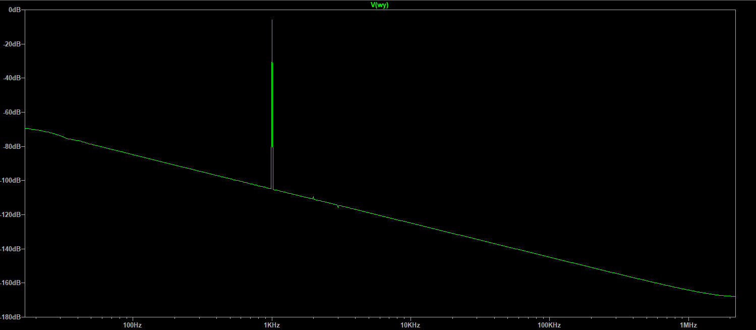

Temat z aktywną RIAA się rozwija. Symulacja LTspicem wypluła analizę FFT:
a ze SPICE Erro Log odczytałem zniekształcenia harmoniczne 0.000901% . Coś za piękne :think:

Ale wypłaszczone :) chyba trochę za bardzo

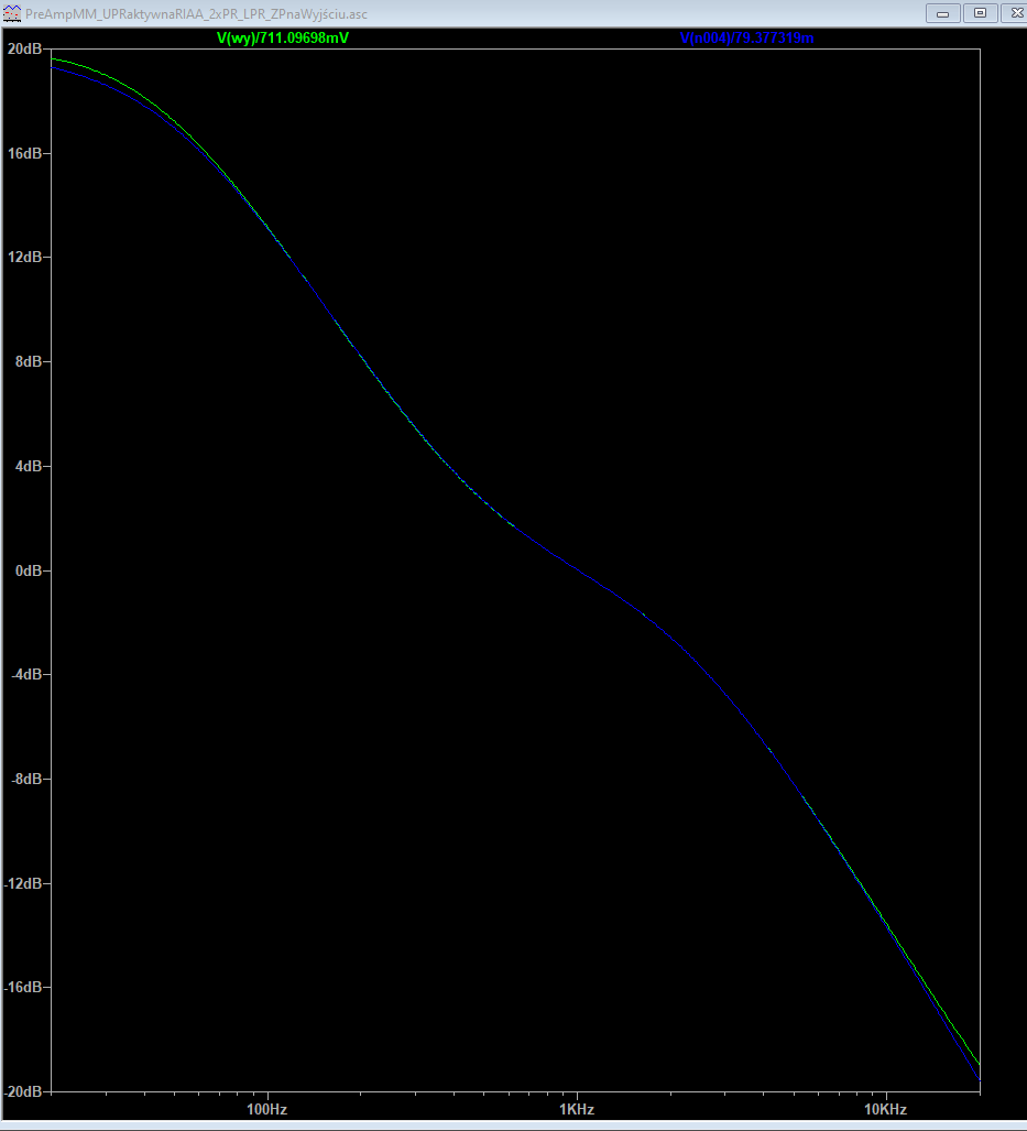

Ale co? Że brak harmonicznych? , bo charakterystyka przejściowa jest jak najbardziej w porządku:
(niebieski to wzorcowa charakterystyka RIAA: 2 bieguny i 1 zero filtrów, żółty charakterystyka badanego układu - 2 bieguny i 2 zera filtrów)

Nie chodzi mi oczywiście o charakterystykę, a o FFT bo tak płasko zerwo szumu prążki malutkie jak w sprzęcie pomiarowym :) Ja używam Blackman-Harris i 150punktów.

To tylko symulacja, więc w "realu" na pewno tak dobrze nie będzie.

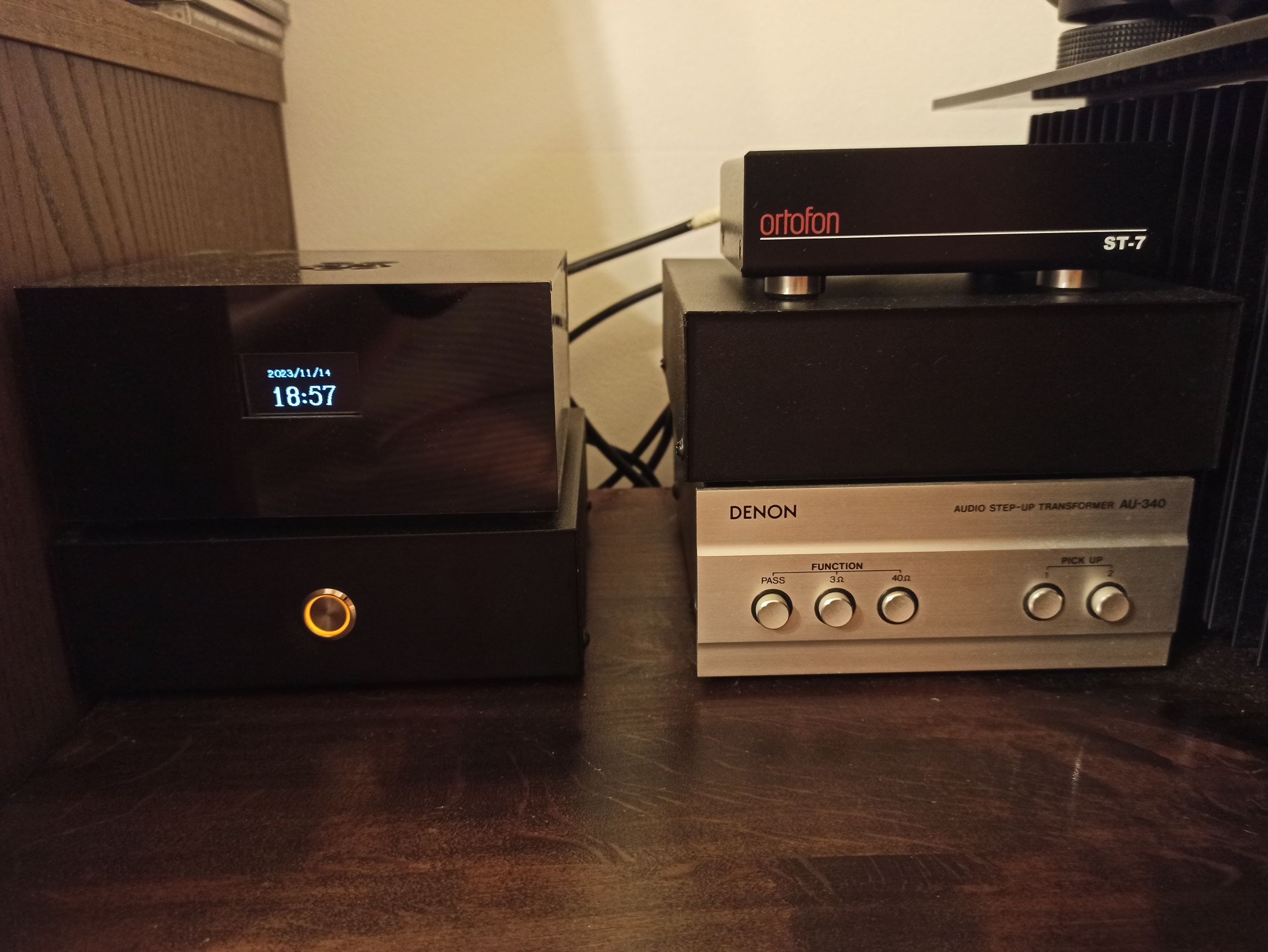

I przedwzmacniacz od Jaculka trafił również do mnie. Wcześniej słuchałem u Peliksa i złego słowa nie mogłem powiedzieć, no ale zawsze najlepiej sprawdzić w swoim torze.
Dotychczas grałem na wbudowanym w ASR'a pre, ale przy niektórych wkładkach brakowało mi nastaw.
Nic nowego nie napiszę- to jest naprawdę dobry przedwzmacniacz. Buduje szeroką scenę z dobrym rozmieszczeniem instrumentów. Dźwięk jest bardziej selektywny/przejrzysty. W wysokich tonach bardzo dobrze sobie radzi i dźwięki nie mieszają się. Bas konkretny i z energią, bez nadmiaru.
W porównaniu do ASR scena jest troszkę wycofana i dźwięk w średnich tonach jest ostrzejszy.
Pre Jaculka niczym nie ustępuje, a w pewnych kwestiach lepiej gra. A możliwości nastaw tworzą naprawdę znakomity przedwzmacniacz.
Dziękuję Jacek za błyskawiczne przygotowanie pre oraz wprowadzenie dodatkowych nastaw (180kohm 8-) )
