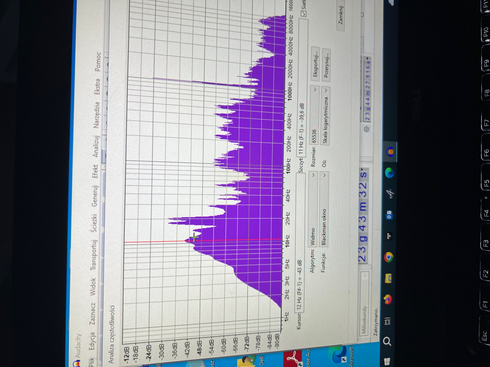

Troszkę w temacie tłumienia, tylko że inny gramiak/ramię. Marcinus zainspirował mnie bym i u siebie sprawdził działanie tłumienia.
Wkładka Highphonic MC A3 - podatność wg różnych źródeł 17 lub 14 x 10-6cm/Dyne (@100Hz) ,czyli dobrze ponad 20 (@10Hz)
Pomiar zrobiony przy użyciu płyty testowej (white noise) z działającym tłumieniem (KAB) i bez. Dodałem podpisy pod zrzuty, ale chyba nie trzeba
edit: 60000 cst
edit: 60000 cst

Re: Pioneer PL-50 odmiany i różnice
Fajnie. Widzę, że są zakusy na nowy wątek
U Ciebie widać, że rezonans się przesuwa. Zdradź nam jakie to jest ramię.
Jak w podpisie Technics sl-100c z założonym KAB'em (viewtopic.php?t=13497)
Edit: Widać nie tylko przesunięcie, ale również znaczny spadek przy 13Hz z tłumieniem
