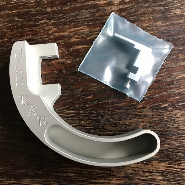

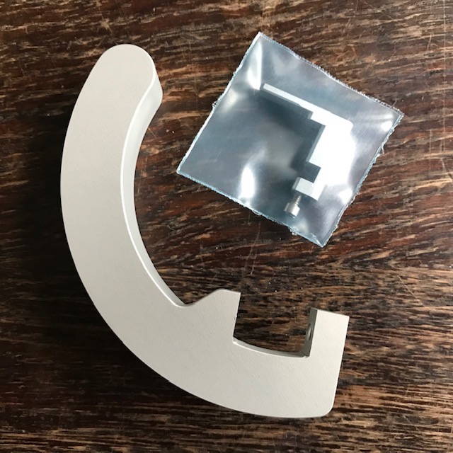

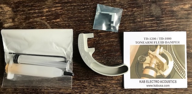

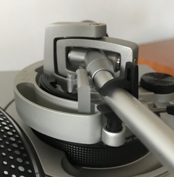

Doszedł do mnie Fluid Damper od Kevin-a z KAB Electro Acoustics.
Model TD-1000 to wersja do Gramofonów Technics SL-1200 G, GAE i GR.
Jest także dostępna wersja do starszych modeli MK2 do 5.
Paczka z USA szła dosłownie kilka dni (registered).
Wykonanie dampera jest bezbłędne. Aż miło trzymać go w dłoni :)
Poniżej fotki tego co przyszło w paczuszce. Później wrzucę
posta jak to wygląda zamontowane.

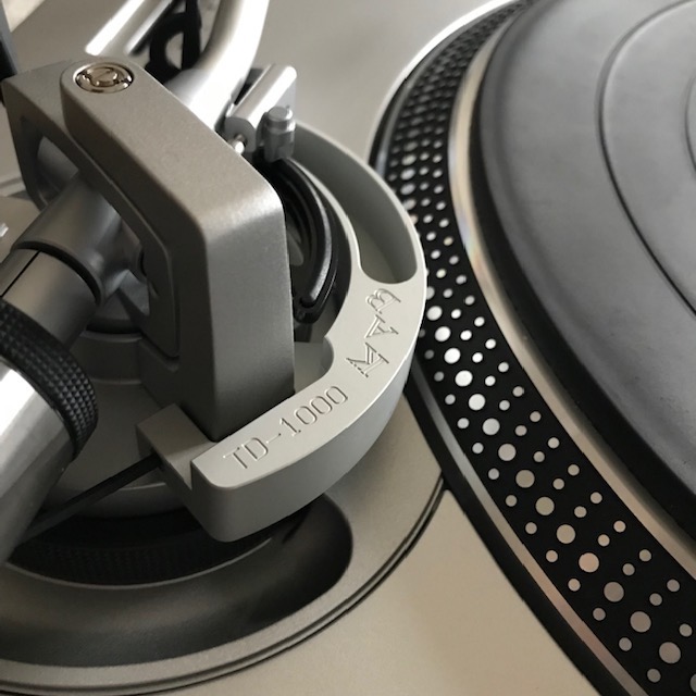

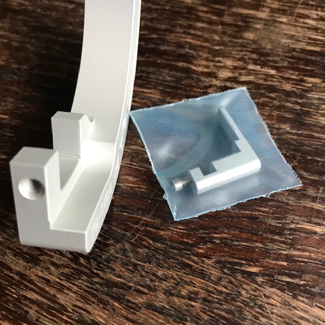

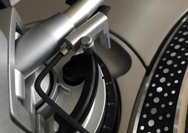

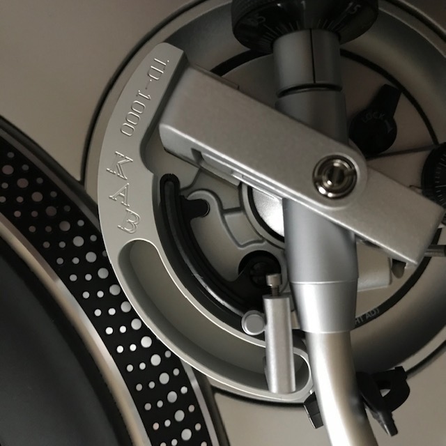

Instalacja jest banalnie prosta i zajmuje nie więcej niż 10 minut.
Przykręcamy dołączonym imbusem część na ramię a następnie tym samym imbusem
przykręcamy zbiornik na olej silikonowy. Napełniamy zbiornik do POŁOWY. Koniec.
Vide fotki.

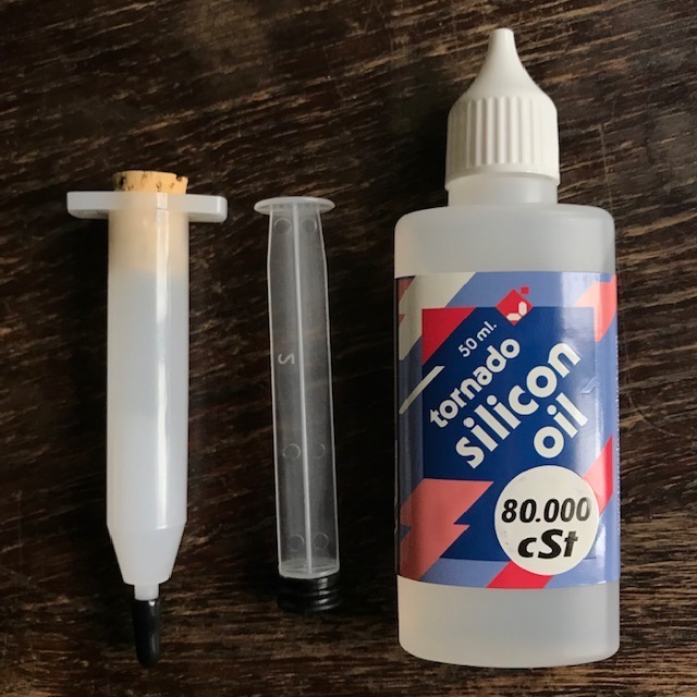

KAB dołącza olej 60.000 cSt. Ja ze względu na założony dodatkowy ciężarek na ramieniu,
cięższy headhell i podatność wkładki 12, na wszelki wypadek zalałem olej 80.000 cSt.
Kevin przyjmuje że nowoczesne wkładki są bardzo podatne, stąd 60k cSt na wyposażeniu.
Jak "gra" ocenimy po kilku dniach/tygodniach.

A ja widzę, że to 80 000 cSt. :think: Wiem, wiem czepiam się :mrgreen: ale to z podziwu nad Twoją konsekwencją w realizacji planu :clap:

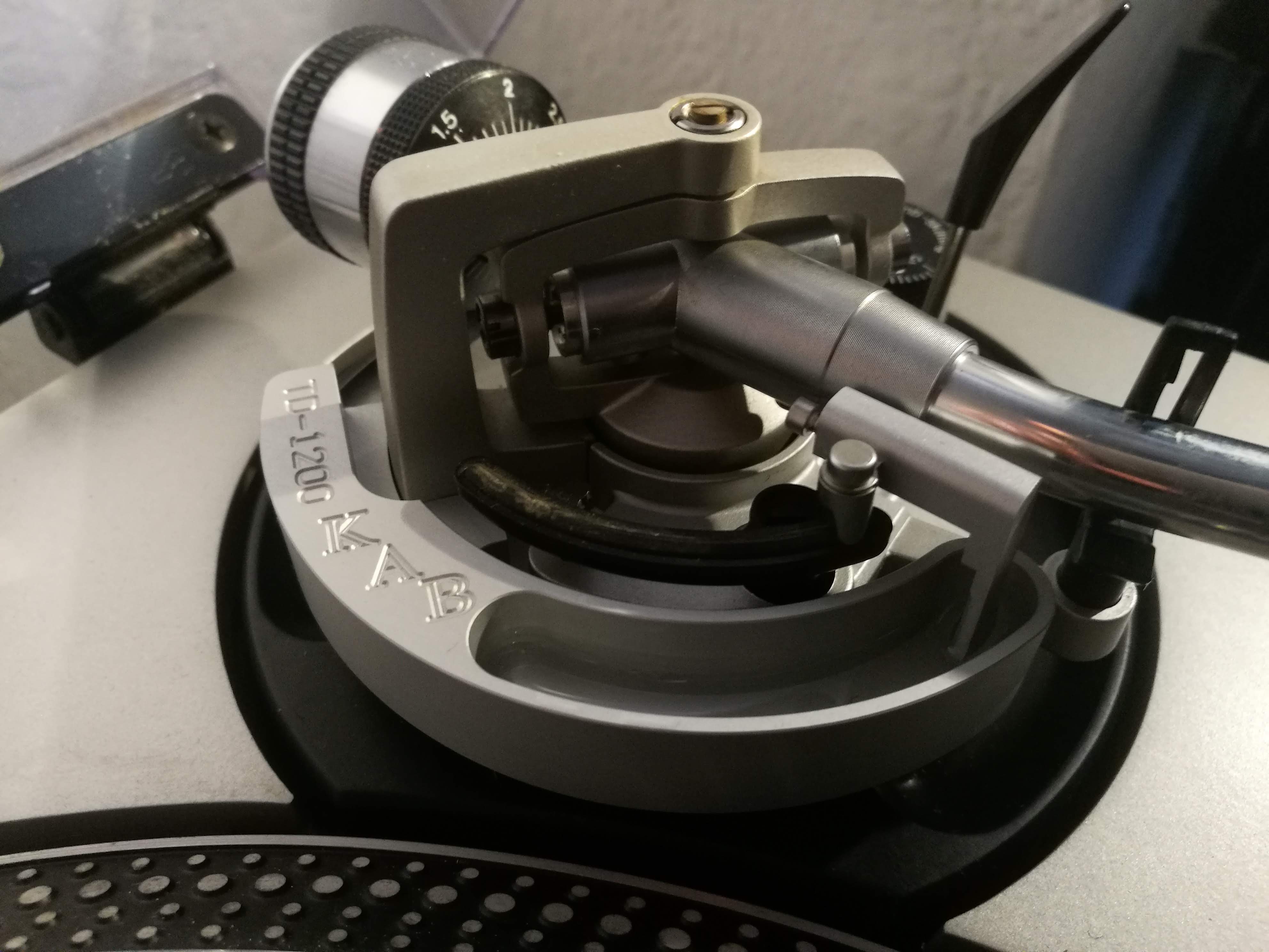

fantastyczny upgrade, zdecydowanie podnosi jakosc dzwieku, jestem niecierpliwy wiec zaaplikowalem dolaczony olej

Dokladnie, a tak po krotce to poprawia znacznie tracking, tlumi tez nadmierne reakcje igly i wspornika. Co do dzwieku, to wydaje mi sie, ze troche uspokoilo scene i poprawilo niskie czestotliwosci i detale. Dopiero dzisiaj zalozylem wiec napisze cos wiecej jak sie oslucham, Kurcze,ciezko bedzie teraz zdjac zeby porownac z damperem i bez :)
edit, wlaczylem Bowiego Let' Dance fisrcika ( znam ten album na pamiec i uzywam do testow zazwyczaj), jest roznica, dzwiek jest na pewno bardziej ulozony
