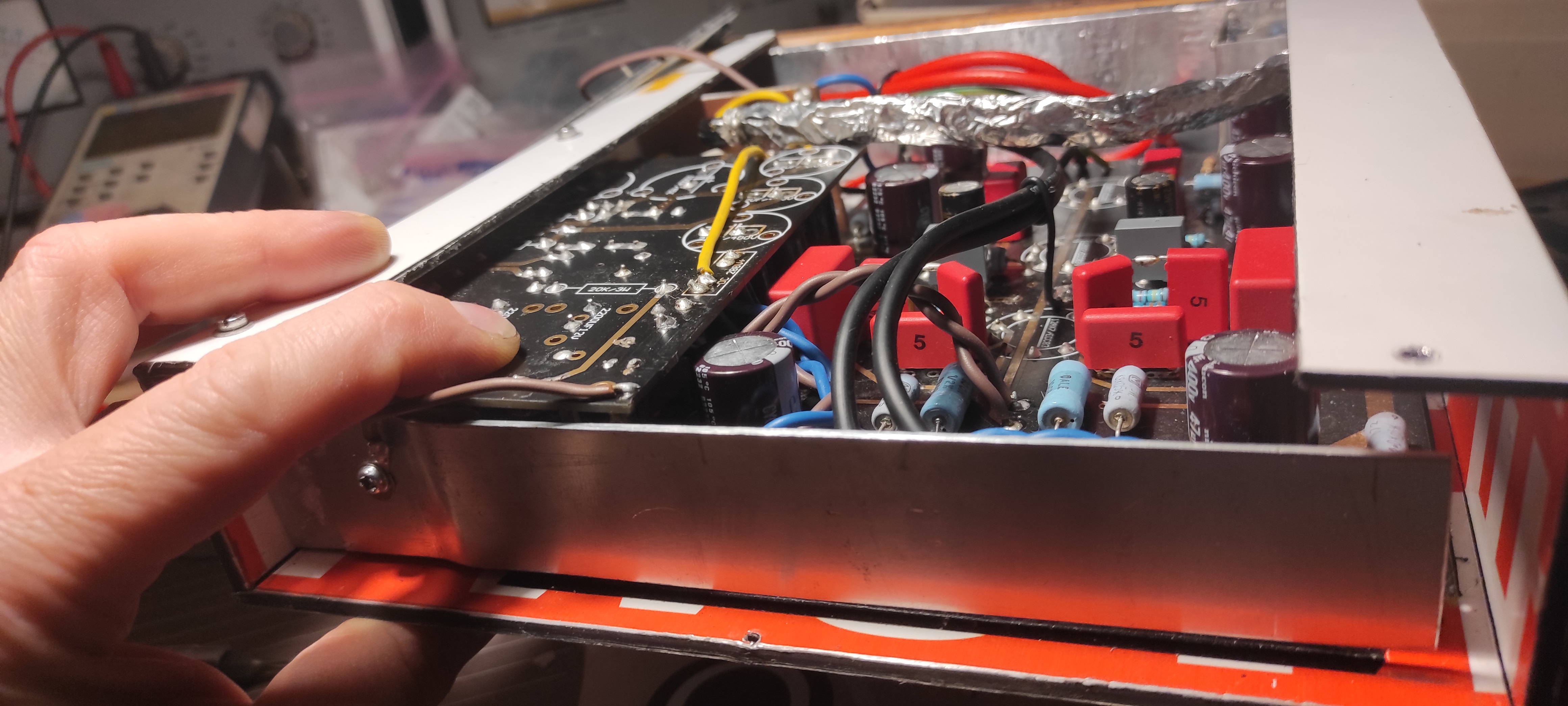

Przedwzmacniacz trafił do mnie z powodu nieakceptowalnego brumienia. Pomiary wykazały ponad 100 mV reagujące na przesuwanie kabli w środku... Po rozkręceniu z marszu było widać, że konstrukcja była wykonana przez kogoś kto raczej nie jest elektronikiem. Plątanina kabli sieciowych z sygnałowymi, brak odpowiedniego ekranowania i przemyślanego prowadzenia masy.
O moja matko!
kable z trafa tuż pod płytką
Gdyby nie to że układ okazał się być dobrym klonem EAR834 który wywodzi się z Marantza 7, wyszedł spod ręki Tima Paravicini odpuścił bym. Dobra baza musi dobrze działać. Rozebrałem wszystko i rozlutowałem. Wymieniłem kondensatory na polipropylenowe Wimy, elektrolity na Nichicony, kondensatry w katodach Muse. Przesunąłem punkty prowadzenia przewodów z transformatora, wsadziłem w koszulki olejowe, uziemiłem kubek ekranujący toroid, Wykleiłem taśmą aluminiową boczek, Wstawiłem kawałek laminatu który stał się miejscem styku mas. Ten projekt obwodu drukowanego w zasadzie ma 4 oddzielne masy, kanały LR, osobny obustronny oblew miedzi ekranujący wszystko oraz dodatkową pętle ekranu wokół obwodów wejściowych. Zaekranowałem na sztywno kabel sieciowy w środku i dorobiłem blaszki ekranujące włącznik. Dodałem bezpiecznik sieciowy. Zwiększyłem maksymalnie radiator prostownika żarzenia. Przydźwięk spadł ponad 20x do poziomu nie inwazyjnego. Dalsza poprawa możliwa przez ekranowanie lampy wejściowej.
Tak wyglądał po pierwszych poprawkach.

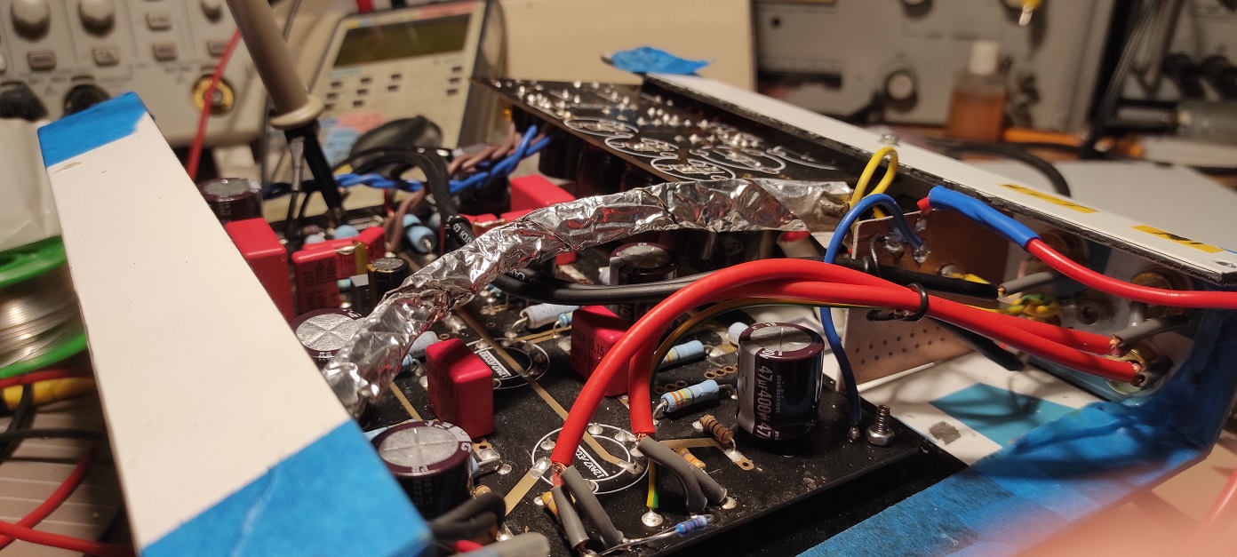

Konieczne okazało się owinięcie przewodów sieciowych grubą taśmą aluminiową dolutowaną do masy.
Zróżnicowanie zakłóceń pomiędzy kanałami zmniejszyłem ekranując włącznik.
Po pierwszysch testach wyszło, że jednak za mało wentylacji i potrzebny większy radiator, oczywiście uziemiony stanowi dodatkowy ekran.

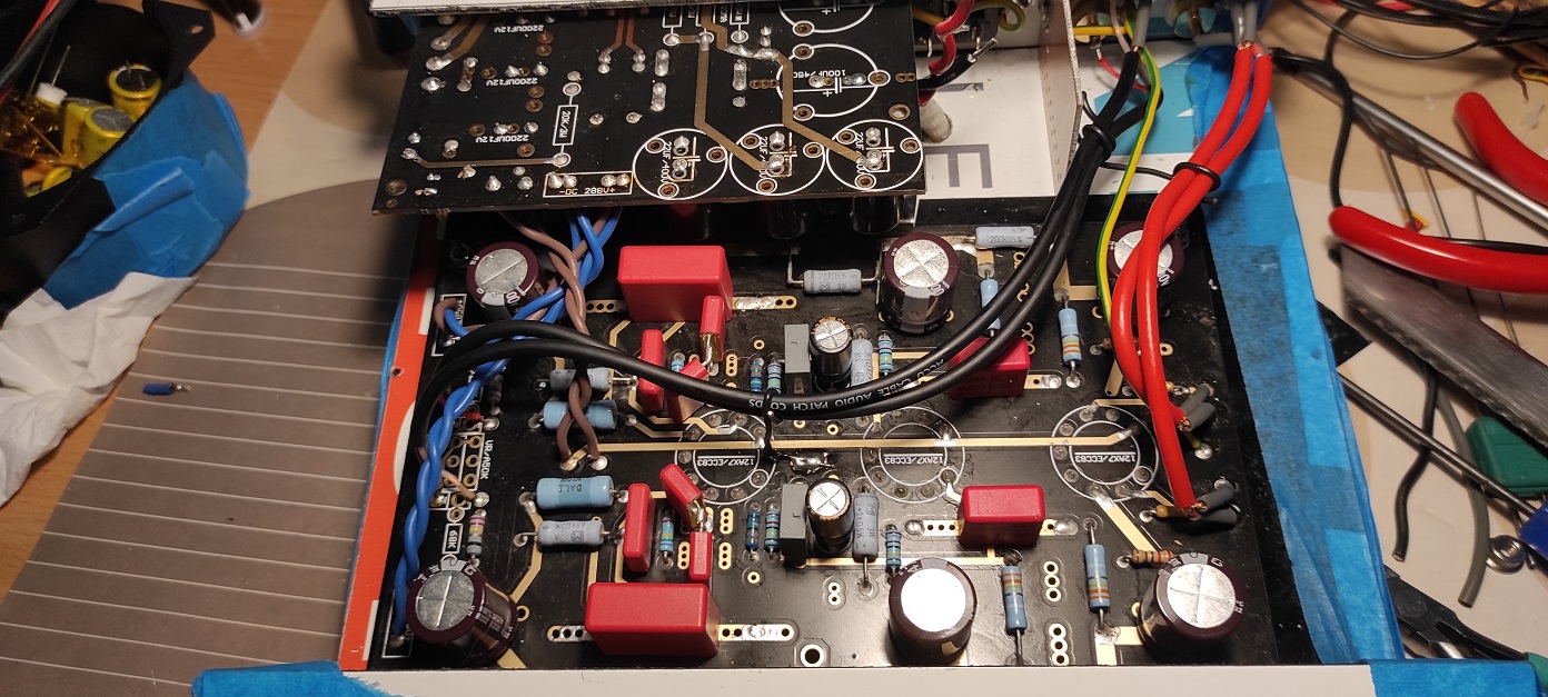

Na końcu z bezpiecznikiem sieciowym w funkcji p.poż. Izolacją preszpanową
W takim stanie trafił do kolegi Mariusza w oczekiwaniu na werdykt :-)

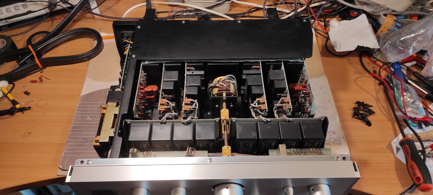

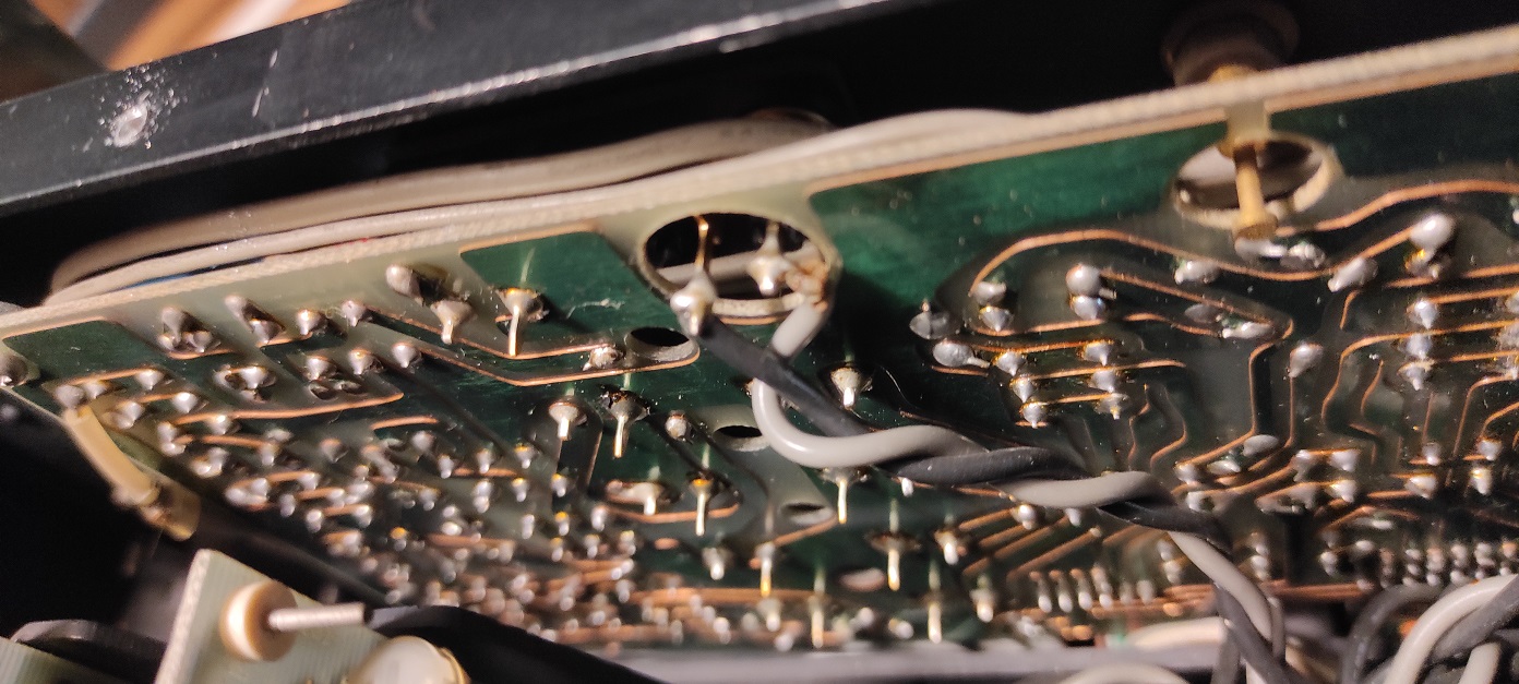

Ostatnio jednak mam okazję naprawiać zestaw Pioneera C5 i M4a w tym przypadku konstrukcja mechaniczna to nie poziom aparatury pomiarowej jak w Luxmanach a już raczej obszar militarny. Takie złącza, prowadzenie kabli w wiązkach sznurowanych żyłką, kto rozbierał awionikę to poczuje się jak w domu. W przedwzmacniaczu C5 wszystko na wyodrębnionych modułach. Kondensatory bezindukcyjne zalane epoksydem. Złącza sygnałowe i wszystkie zasilania na śrubki. Laminat o grubości kilku setek mikronów miedzi.
Tak widać bok! ścieżki... Te dwa skręcone kabelki to prosto od gniazda MC do transformatora.
Do zasilania służy pięć (5) transformatorów. Warkocze i ekierka przy prowadzeniu kabelków
Generalnie cud miód spokojnie do zainstalowania w F16.
Niestety urządzenie padło ofiarą swojego wykonania bo trzeba dostać się do jednego zalanego żywicą modułu w obwodzie wzmacniacza fono. Nie jest to prosta sprawa ale dam radę i uda się je wrócić do pełni sprawności, tylko potrzeba czasu i pracy.

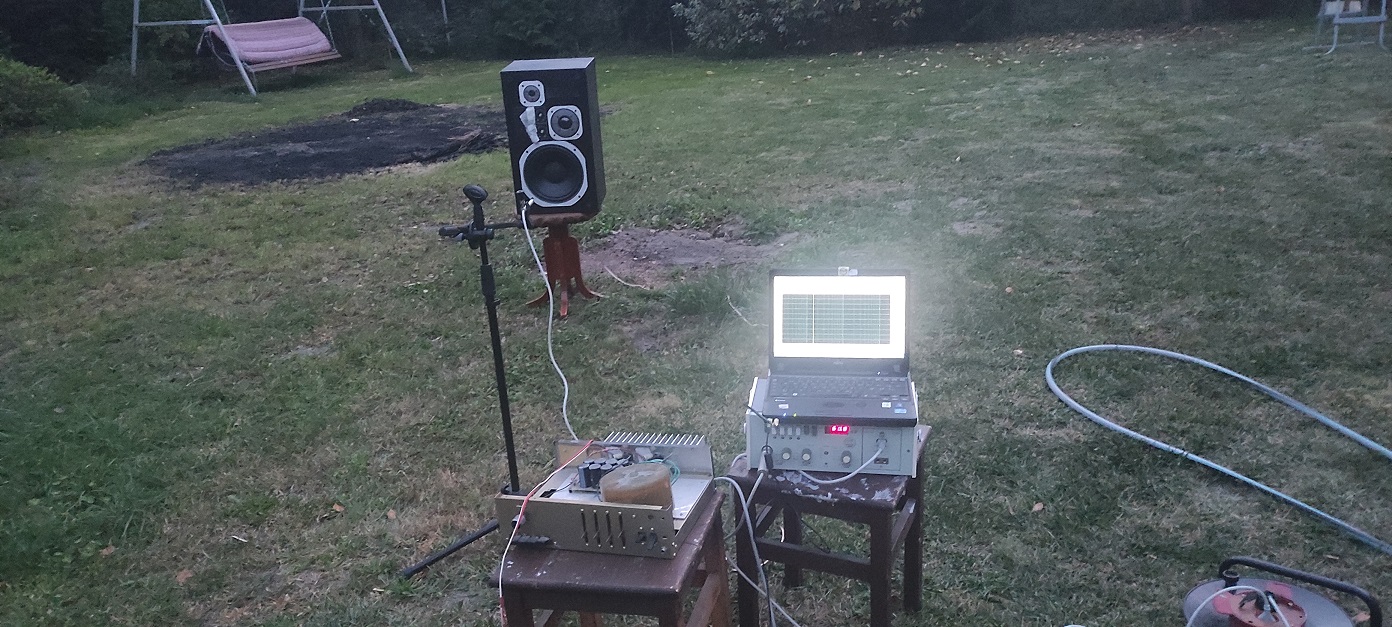

Dostały wg życzenia :-) Sommery 2,5, Mundorfy w zwrotnicy, uszczelnione.
Stare kondensatory elektrolityczne miały znacznie zawyżoną rezystancję szeregową. Jeden zmierzony wykazał 10 Ω przy czym nowy poniżej 0,6.
Dziś zabrałem się za pomiary, ustawiłem wszystko i... okazało się, że :shock: uszkodził mi się wzmacniacz mikrofonowy :-|

W pierwszej chwili pomyślałem , że to panel słoneczny a nie ekran laptopa :D
