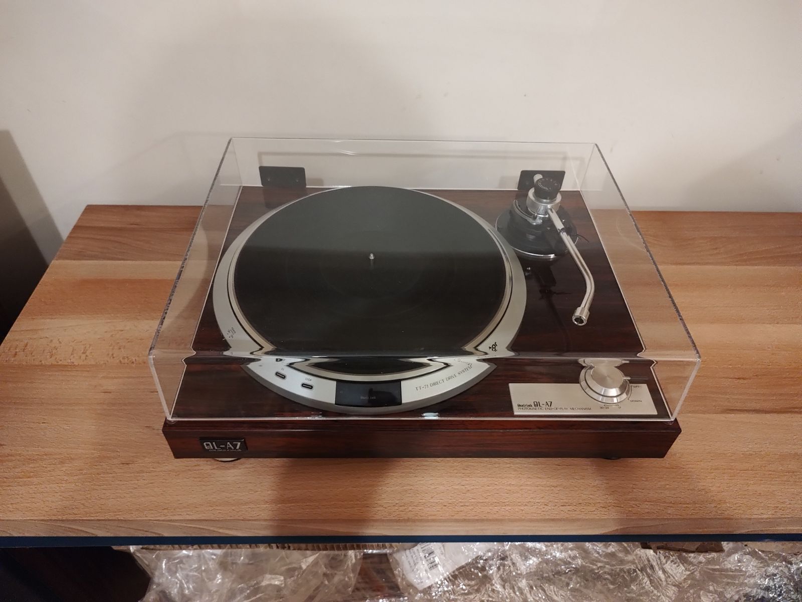

Wczoraj wróciłem z urlopu. Może pogoda nie rozpieszczala i bursztynów takze nie znalazłem ale przywiozłem inny klejnot, znacznie cenniejszy :D Fotka z wczoraj bo po późnym i koszmarnie dlugim powrocie tylko zdolalem wyjąć i pstryknąć zdjęcie. Jeszcze nie uzbrojony. Ale dziś się za to zabiorę :dance: Dzięki Paweł!

Fajne sprzęty panowie, gratulacje :clap:
Posty: 4542
#10475
Również gratuluję. Niech służą długo i bezawaryjnie.
Tego Victora to już gdzieś widziałem ;)

mrcnoos pisze:
22 lip 2023, 13:02
Tak, to ten :D Dzięki!

Mawis pisze:
22 lip 2023, 10:28
:clap: Gratulacje Maćku

#10478
Post autor: Peter007 »
Czyli urlop udany 8-)

Mawis pisze:
22 lip 2023, 10:28
I kto Ci podskoczy? Pozamiatałeś Mejw i do czego ja się przyczepię, kurde? Dobrze, że wziąłeś zamiast kawalerki :), model bardzo fajny, a przecież i tak byś się z rodzinką nie upchnął w kicimencie. Zwłaszcza, że masz dom, ale wiesz garsoniera ma trochę innych zalet :mrgreen:
A, że bez wkładki i heada to loooz, płyty się tak nie zużywają.. a z tego co pamiętam to trochę fajowych masz! 8-) NO_Ładny mebel.

Mawis pisze:
22 lip 2023, 10:28
nie uzbrojony
O ile dobrze pamiętam, to i uzbrojenie pakowaliśmy;)
Niech służy. Jakoś tak pusto teraz...
Teraz tylko cieszyć się muzą. :dance:
Dzięki za odwiedziny. Zawsze miło poznać osobiście forumowicza
Super, że został na forum

Maćku bardzo fajowy sprzęt :whistle:. Dziwne że tak wisiał na giełdzie. Ale teraz posucha straszna. Fajnie że idzie dalej w ręce forumowe :clap:
Co tam będzie wisieć? :D Ja bym postawił na komplet Z1S :mrgreen:
I opis zmień :lol:
Gratulejszyn.

Mawis pisze:
22 lip 2023, 10:28
a to nie morze wyrzuciło go?
Dark, juz wszystko na miejscu :D Nieuzbrojony był bo na sam widok ręce mi się trzęsły :D

pablos pisze:
22 lip 2023, 14:03
Mawis pisze:
22 lip 2023, 10:28
nie uzbrojony
Pakowaliśmy i dojechalo w całości, juz zainstalowane i o dziwo gra :D I to jak! Nie myślałem że się uda, a jednak ;) Jest pięknie :dance: :dance: i muzyka :violin: i cieszy! Również się cieszę że się osobiście udało spotkać i ogarnąć przy okazji sprzet. Na pierwszy rzut poszedł Hotel California tak zeby dodać słońca na koniec urlopu ;)
