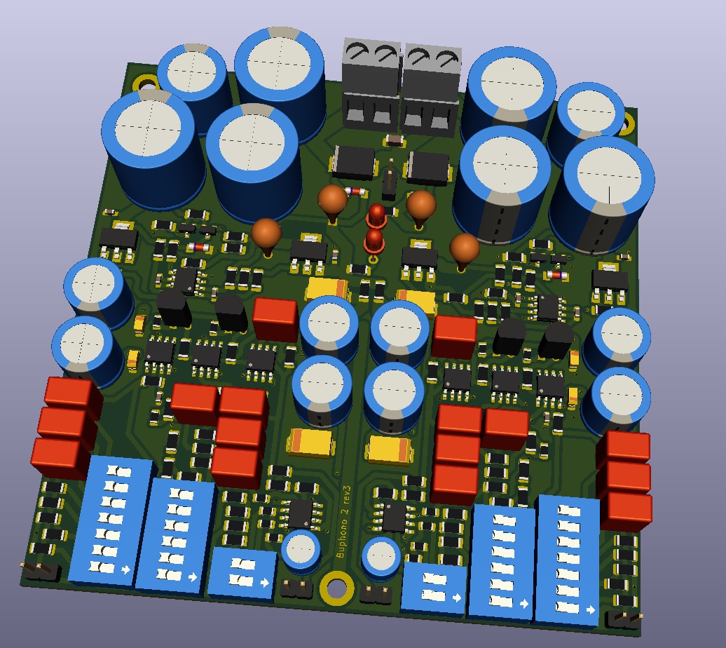

Również dziękuje Darkman. projekt docelowy z moim autorskim zasilaczem już jest narysowany czekam na dalsze sugestie i ewentualne poprawki naniosę. Póki co płytka prezentuje się w ten sposób: No i nauka nowego programu w którym sie juz zakochałem ogrom bibliotek i przyjazny interface. Mowa tutaj o kiCad. No i ten rzut 3D :D

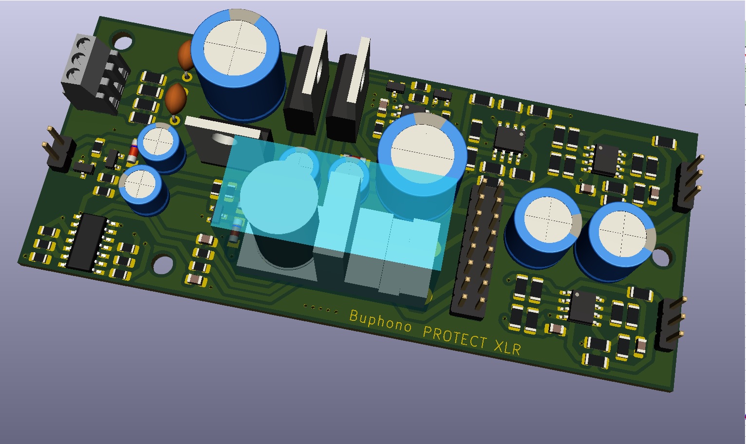

Do tego płytka z wyjściem XLR i protect.

wydra pisze:
26 kwie 2023, 09:08
Ładnie to wygląda. EasyEDA ma podobne możliwości. Widok 3D fajnie pomaga zweryfikować, czy nie wystąpią problemy przy lutowaniu elementów.
Jaka filtrację RIAA zastosowałeś, aktywną czy pasywną?

Post autor: wydra »
To jest taka moja wariacja ale jest to filtracja aktywna ale zbudowana jak pasywna, taka hybryda czerpiąca korzyści z obu typów. Trochę czasu poświęciłem by móc uzyskać niskie zniekształcenia i szumy które możemy uzyskać przy pomocy aktywnej RIAA ale również wielkie liniowe wzmocnienie w otwartej pętli które uzyskamy dzięki pasywnej RIAA. Tak widok 3D mocno pomaga nawet łatwiej znaleźć ślepe ścieżki czy nie ładnie położone poprawić.
