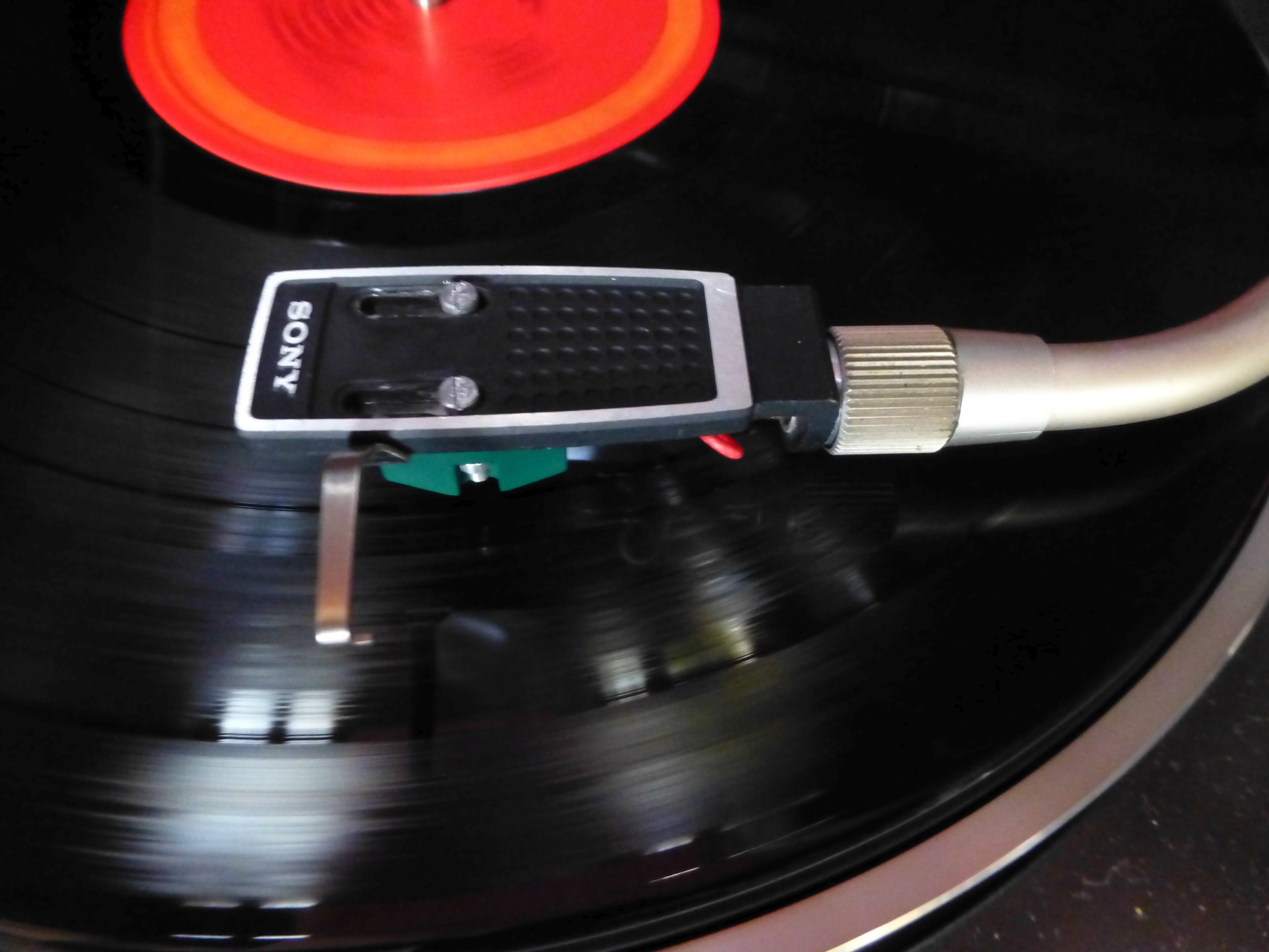

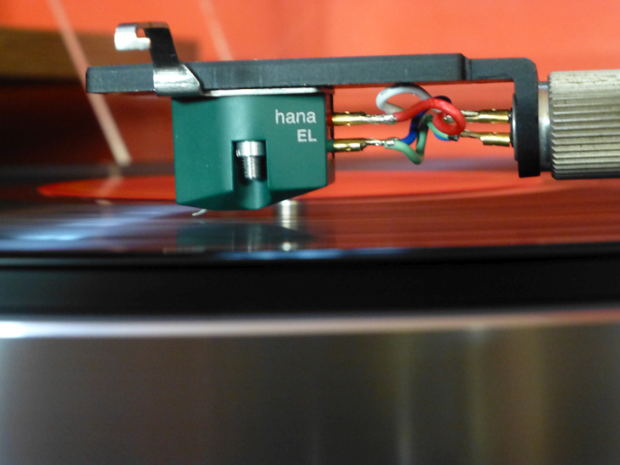

No poszedłem na całość. Piłka włosowa w dłoń i ruchy posuwiste, zdecydowałem się ingerować w koszyk. Łatwo szło i zrobiłem przez przypadek ciut dłuższe otwory niż potrzebowałem, ale to akurat nie szkodzi. Najgorsze było zrobić tą fazkę od góry w którą się chowają śrubki. Mały frez i wyszło całkiem całkiem. Sprawdzam na przymiarze-jest OK, będę mógł skorzystać z headshella. No ale trochę srebrnego widać od góry, to okleiłem co było trzeba i psiknąłem delikatnie czarnym matem. Wyschło, przykręciłem wkładkę, ustawiłem, no i się kręci. Można powiedzieć że popsułem koszyk, że wartość spadła. To wszystko prawda, ale co tam, jest w tej chwili użyteczny. Co prawda Hanka wygląda nieco niecodziennie tak cofnięta, ale coś czuję że się przyzwyczaję :)

Maciek, hm prawdziwa cnota krytyk się nie boi :) Nie podoba mi się. No sorry. Wyszedł daszek przeciwdeszczowy do fajnej wkładki. Ja bym tu dał 10,5 g headshell np SH-145 jeśli Sony lub ATMG10, ATLH11H, maksymalnie ATLH13. Teraz moim zdaniem jest zbyt masywnie na to ramię i do 5g wkładki. Pancerniacko trochę ;)
Najtaniej wychodzi ATMG10, a fajny.
Ortofon nie wiem czy ma coś pośredniego, a trochę cięższego tylko niż SH4/9.6g, bo potem jest SH2000 ale to też już 15,5g .
ale wiesz ja się nie znam, to nie wrzucaj mnie do ignorowanych :? :D
** dodatkowa uwaga = ATMG10 ma nieco mniej niż 10g - coś 9,6/7 w porywach czy de facto tyle samo co Ortek SH-4 (też fajny, choć prosty) jest jednak magnezowy i to jest zasadniczo plus. (cho w tym wypadku troszeczkę za lekko 11-13g wydaje się być optymalne).
Jest też ATLT13a, aluminiowy na równe 13g z kabelkami, tani i też fajny, to już nie jest magnezowy więc może warto dopłacić trochę do MG10 (?) konstrukcyjnie się nie różnią (różnią się wagą - uwaga 10 i 13 g).
