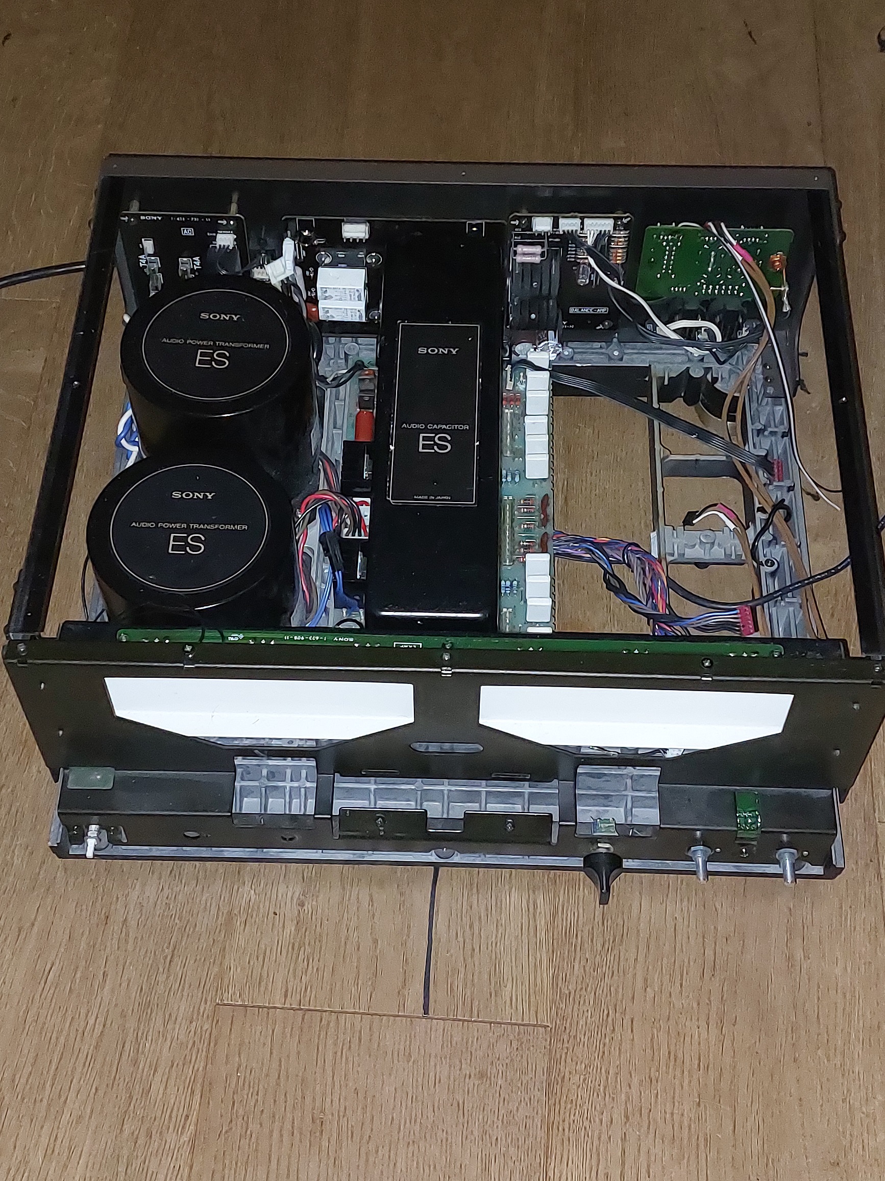

Za to w kwestii montażu tego co mam, pewne postępy są. Rama N80 dostała przód od N77. Zero problemów - plug & play. Moduł gniazd głośnikowych dostał nowe przekaźniki rodzimego RELPOLa. Jako, że potrzebne będą pewne zmiany w okablowaniu, więc także przeróbki wtyczek, zakupiłem zestaw konektorów MOLEXa. Prawie identyczne jak oryginały. Naiwnie liczyłem, że blaszki stykowe zacisnę kombinerkami, ewentualnie polutuję. Niestety nie mój rozmiar. Zero szans. Potrzebna zaciskarka. Na rodzimym rynku takie kleszcze kosztują chore pieniądze. Ale u MyFriend'ów udało się znaleźć za normalniejsze pieniądze. A i czekać już nie trzeba tyle co kiedyś. Także powoli lecimy z drutami do przodu.

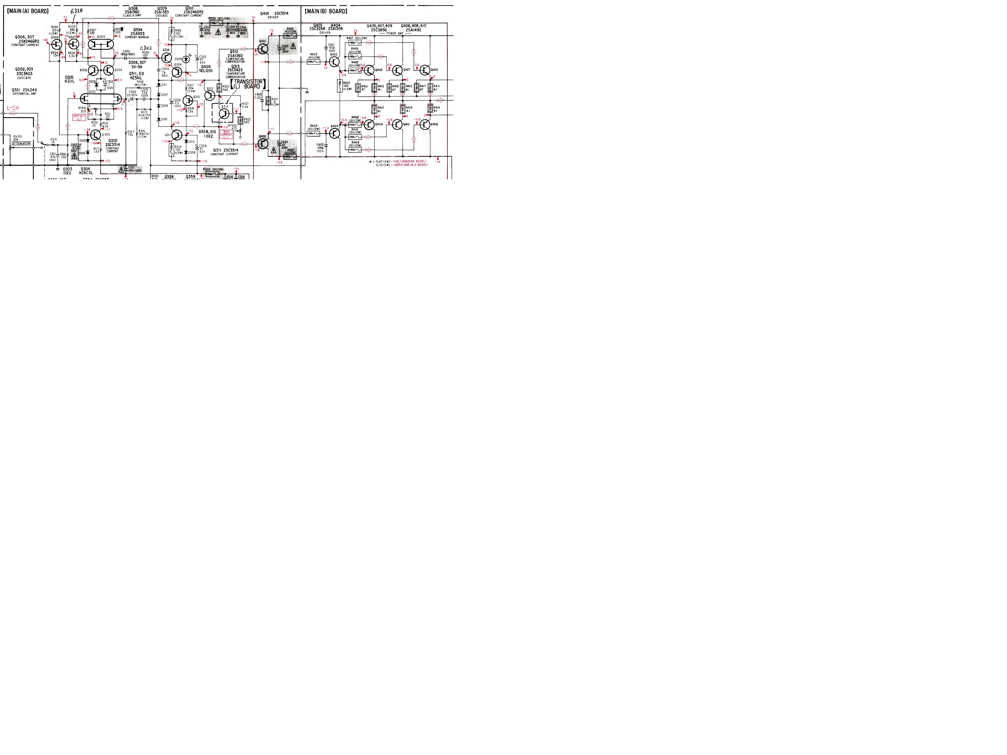

Na koniec pytanie do fachowców. Chciałbym na początek odpalić sam mainboard A. Czyli bez tranzystorów końcowych i sterujących II stopnia. Czyli bez tranzystorów od Q403 do Q410. Oczywiście także bez protectora i płytek wejściowych. Wydaje mi się, że to bezpieczne, ale rzućcie okiem. Oczywiście niewiele przez to osiągnę. Wejście jest odcięte przez przekaźnik i bez krosowania go nie załączę. Ale przynajmniej dowiem się czy nic nie wybuchło.

Ja bym na pająku dokleił Q403 i Q404 przykręcone do kawałka radiatora - jakieś tanie tranzystory które wytrzymają napięcie i jakiś większy prąd. R402 podzielił bym na dwa mniejsze szeregowo po może dwa omy z 5W. Ze środka tych rezystorów wprowadził bym sygnał sprzężenia na wejście to co idzie min. na R315 C305. Powinno działać.

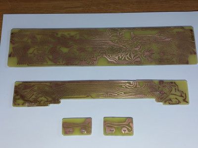

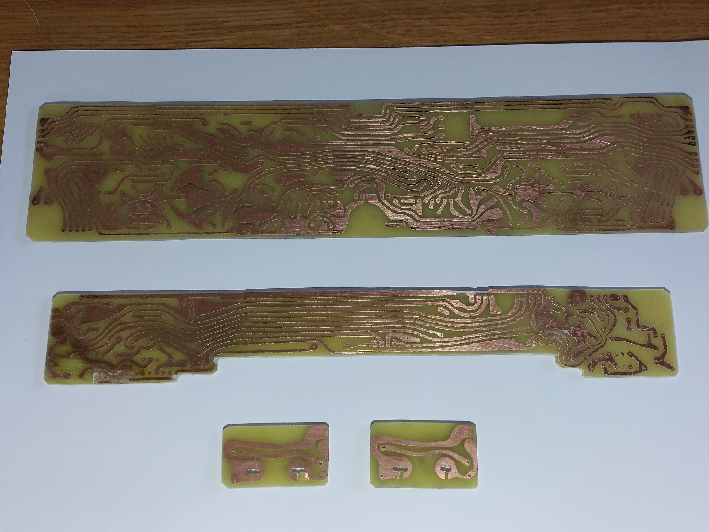

Płytki udało się w końcu wytrawić. Kupiłem drukarkę HP LaserJet M110we. Chyba najtańszy nowy laser na rynku. Zresztą bardzo fajny. Mały, poręczny. Do okazjonalnych wydruków idealny. Jakby ktoś chciał odkupić prawie nówkę z przebiegiem kilkunastu stron, to zapraszam. Do transferu użyłem białego papieru kredowego. Zero zacięć, wydruk ostry jak brzytwa. Po potraktowaniu żelazkiem przenosiło się 99,9% wydruku. jakieś pojedyncze plamki się pojawiały, nie wiem dlaczego. Ale łatwe do uzupełnienia pisakiem. Z rad których nie słyszałem na YT, to wydruk trzeba trochę odsunąć od krawędzi płytki. Tam miedziany laminat przeważnie jest lekko zgrubiały od noża. I na tym papier się podnosi a toner się nie przykleja.
Płytki zrobiłem już jakiś czas temu. W tej chwili trwa mozolne lutowanie elementów. Mam w zasadzie wszystko oprócz tranzystorów 2sd634sc. Jakby ktoś posiadał, to byłbym wdzięczny za udostępnienie.

Ano. kilka dni nie zaglądałem, ale miałem Ci pisać właśnie, że parę lat temu jak zawodowo jeszcze działałem, to na laserze HP właśnie takie rzeczy robiliśmy pod projekty.
No to czekamy wieści co dalej i jak idzie

No i pięknie wyszło
Rada praktyczna:
Zanim zaczniesz lutować elementy pocynuj ścieżki. Nie żałuj topnika. Pocynowane umyj przed lutowaniem elementów.
Zwykle przyczyną jest zabrudzenie powierzchni miedzi.

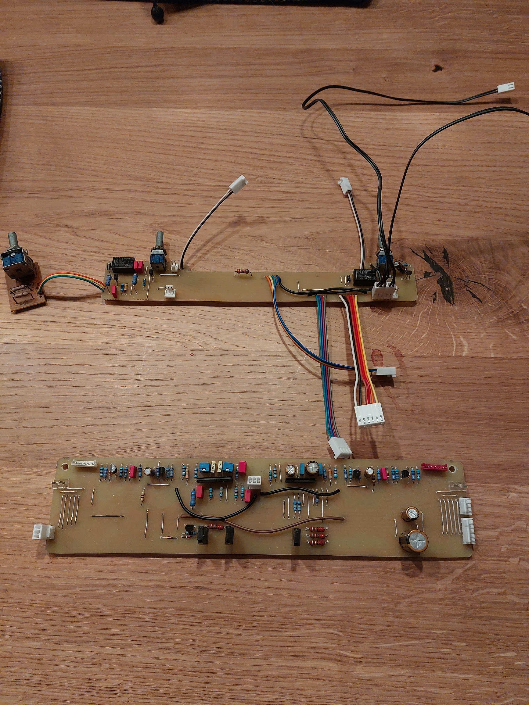

Raport z postępów:
Płytki powiercone i wypełnione elementami. To była mozolna praca. Kupiłem jakieś super zajebiste wiertła HSS 0,8mm, na szczęście w dużej ilości. Połowa była jakby złamana od razu, a druga połowa tępiła się po 10 otworach. Także zużyłem ze 20 wierteł i wiele bluzgów. O dziwo wiertła 1mm już nie były takie do dupy. Elementy w części przełożyłem ze strych płytek, w części zamówiłem. Większość udało zdobyć się w oryginale. Tylko jeden typ tranzystorów zastąpiłem zmiennikiem. Ale one akurat tylko sterują przekaźnikami, więc zero wpływu na brzmienie. Zaciskanie blaszek do wtyczek Molex to horror. Pewnie chińska zaciskarka szczytem precyzji nie jest. Nie bez powodu oryginał kosztuje parę stów. A było co zaciskać, bo płytka z potencjometrami, to mimo małej ilości elementów, jest istnym centrum sterującym. Kabli od groma co widać na zdjęciu.
Powoli acz nieuchronnie zbliżam się do odpalenia wynalazku. Strasznie tego momentu nie lubię. To jest taka chwila, że kilka tygodni pracy w sekundę okazuje się sukcesem, albo idzie z dymem. Nie lubię jak coś idzie z dymem

Życzę wielu godzin sukcesu (nie tylko sekundy) , chociaż jak czytam Twoją relację to jestem pewien, że będzie to sukces.
