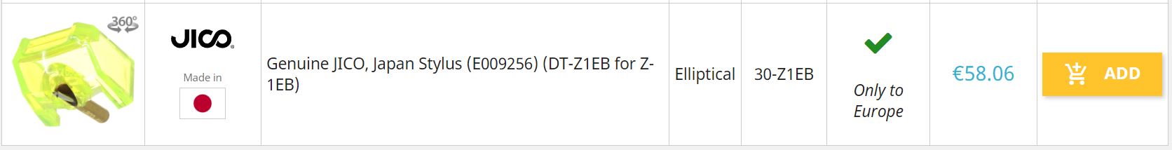

Wkładka jest zamontowana w gramofonie Victor QL-F4 i ma nową igłę Z1S, czyli sferyczną.
Proszę o opinię czy warto wymienić w tej wkładce igłę na eliptyka od JICO, może ze szlifem Shibata, a nawet SAS jest dostępna :D
Czy też raczej szukać jakiegoś innego, nowego (?) wózka? Z tych bardziej dostępnych, jak AT, Nagaoka, Ortofon, Shure, etc.
Czy ta wkładka JVC jest warta doinwestowania? Intuicja mi mówi... :think:

Który z tych eliptyków w DaCapo uznałbyś za fajny?
https://www.dacapoaudio.com/3059-Nivico ... styli.html
A jeśli chodzi o Shibatę, to którą byś polecał - Tonar czy JICO?
Jest jeszcze ewentualnie LP Gear:
https://www.lpgear.com/product/JVCSDTZ1SEB.html

Re: Wkładka JVC / Novico DT-Z1EB
Post autor: d0nk3y »
Ok. To jeśli chodzi o Shibatę w drugim rzucie.
Jeśli chodzi o eliptyka "sprawdzającego" to zastanawiam się nad tym z LP Gear albo JICO :think: (ceny są od 24 do prawie 100 Euro)
Jedyne co się opłaca importować z LPGear to VividLine, bo mają na wyłączność.
Wszystko inne lepiej brać z dacapo, obojętnie czy to JICO, Tonar czy Analogis.
Post autor: zwy »
Z tego co pamiętam to Jico było polecane z eliptyków kiedyś
