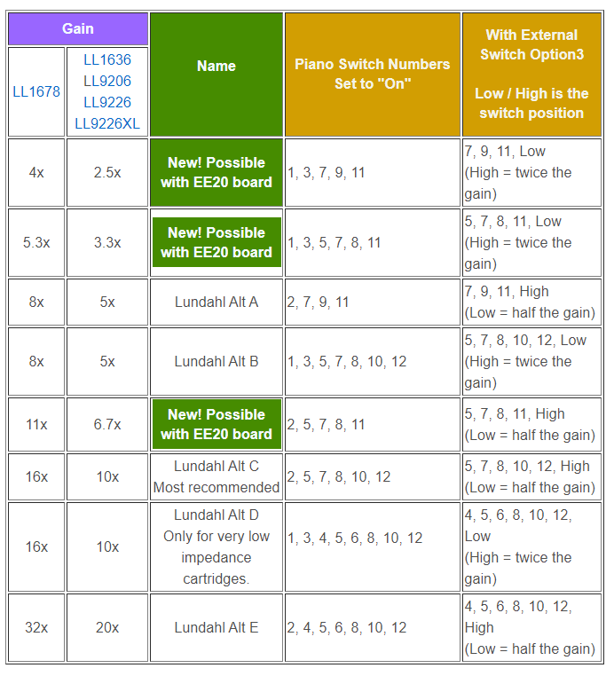

no ale mówię Muły ale do ANK dopiero poczujesz ducha epoki ;)
czy ja wiem czy aż takie zawracanie dupy z SUT.. kupujesz raz a porządnie Lundka, olać jakieś Denony, Ortofony i inne cuda

nieprawda, LL1678 pozwala obsłużyć tyle wkładek że te w/w mogą mu tylko podskoczyć, Denka którego ma Darek łyka bez popitki a jak mu przyjdzie ochota na SPU 0.18mV także nie pogardzi, nawet na MPU CG25 1.5mV zagra

OK, skrót myślowy zrobiłem niepotrzebnie, ale dobrze wiedzieć ze są też modele Lundków z jakąś regulacją, myślałem że to zwykle takie trafa szyte na miarę bez przełączników na różne tryby.

bo Lundki to trafa same, do tego jeszcze musisz zanabyć płytki, dipswitche aby mieć regulację ale sumarycznie nie wychodzi drożej jak 1kpln, to śmiech na sali taka cena no i pozwala obskoczyć chyba wszystkie LO na rynku albo zdecydowaną większość.. no i jeszcze raz napiszę te trafka są znakomicie ekranowane można obudowę wystrugać nawet drewnianą czego nie można powiedzieć choćby o trafach w np. takim T-20
