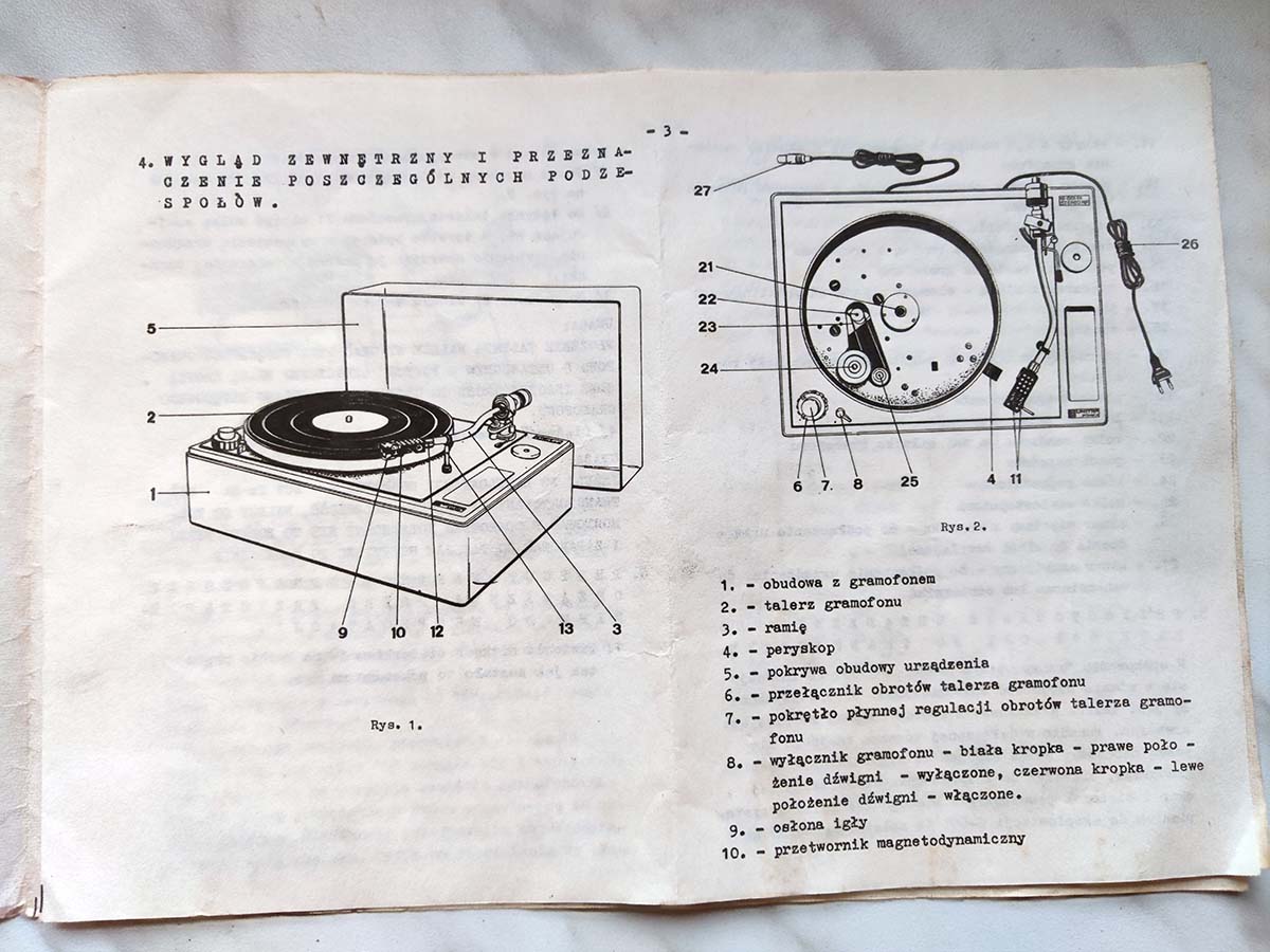

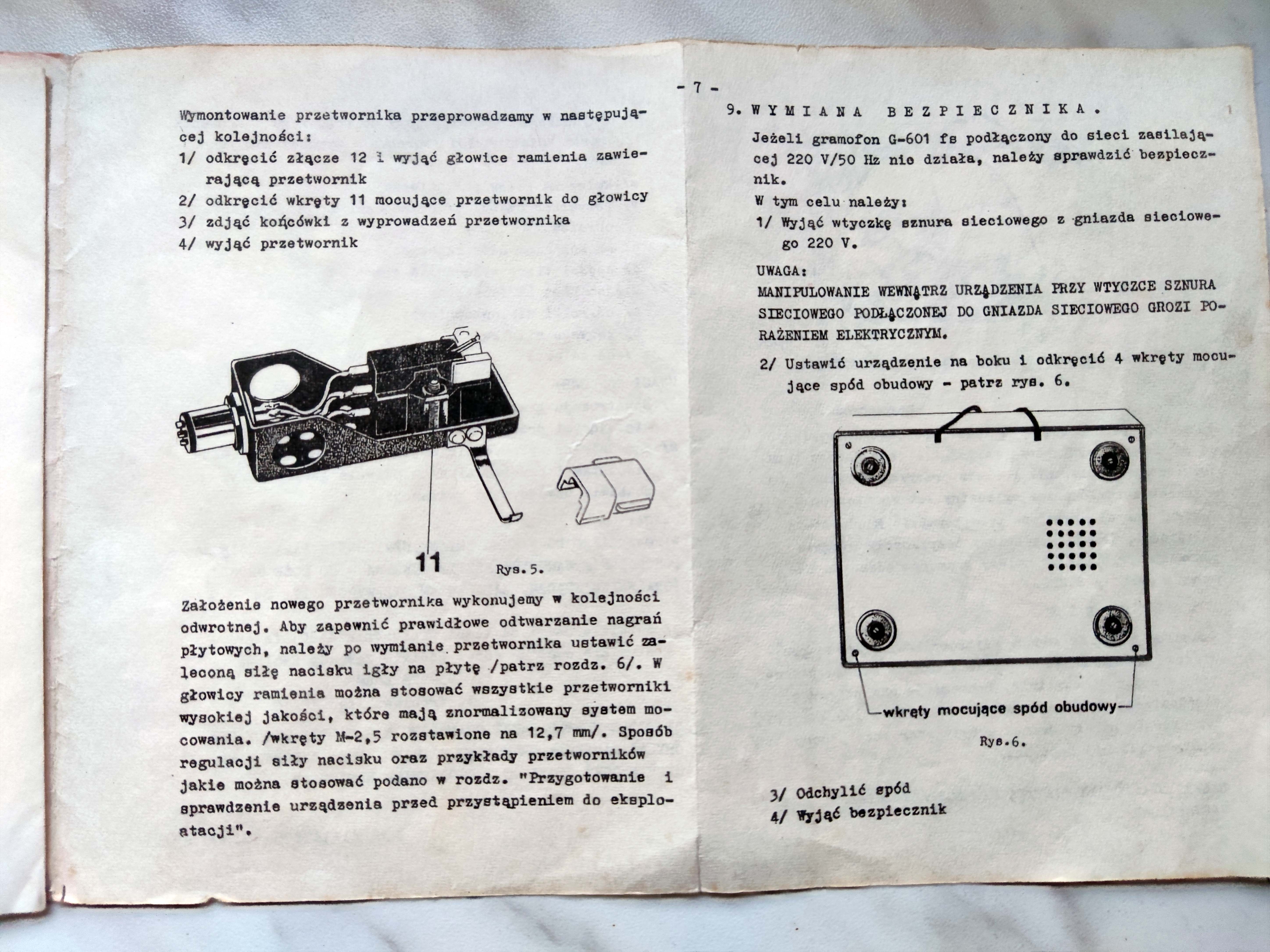

Mów za Siebie, że ustawiałeś nacisk by igła z rowka nie wypadła.
Ja czytałem ze zrozumieniem i stosowałem to, co nazywa się instrukcją i to bez ściemy. Stosowałem bodajże 2 g.
Nawet masz opisane na jakim karbie ustawić antyskating :D .
