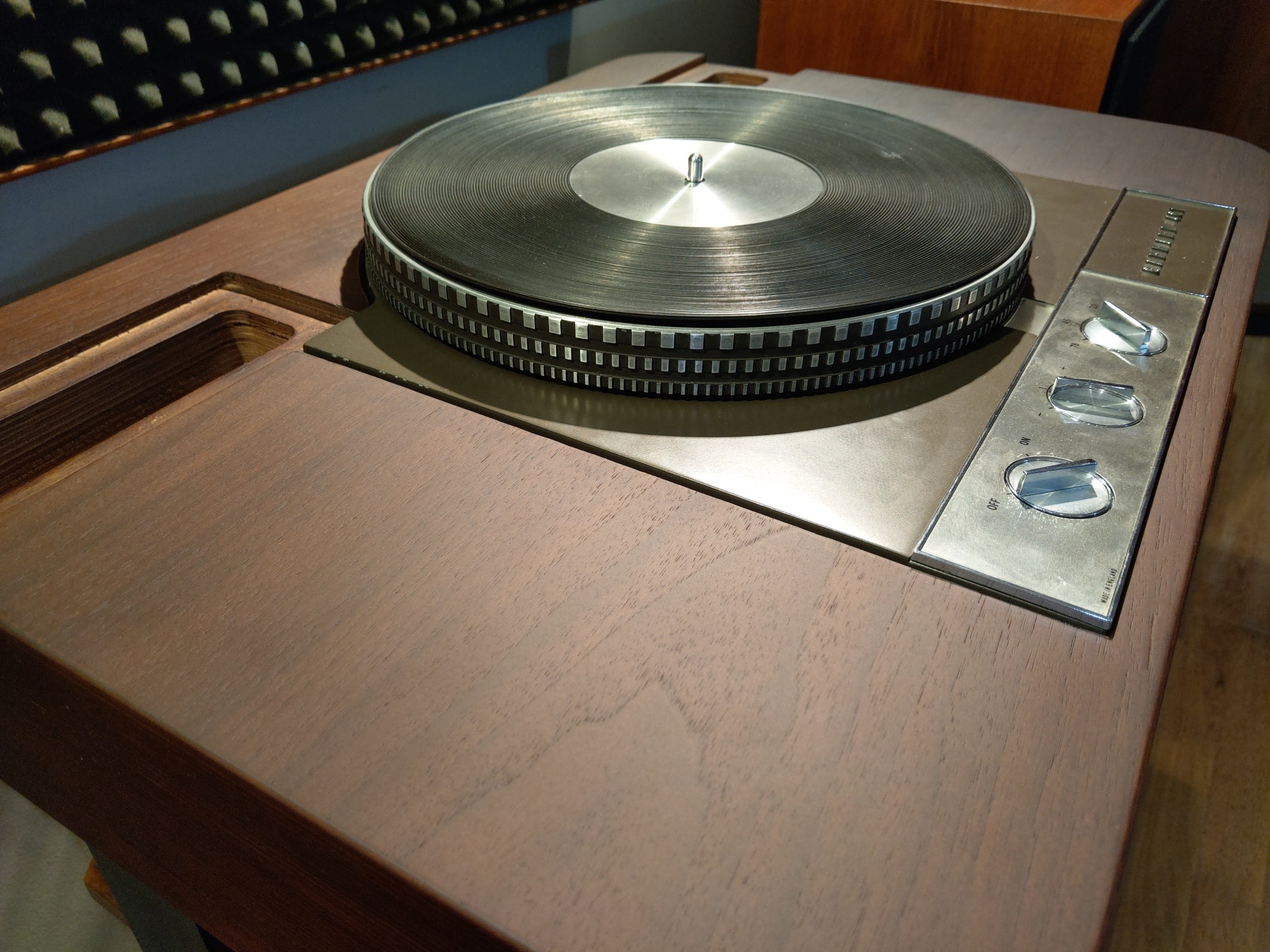

Post autor: Pawelec »
Przyszła era na idlera :D . Od pewnego czasu siedział mi w głowie Garrard. Udało mi się kupić model 401 w bardzo dobrym stanie i zabrałem się za plintę. Spośród wielu pomysłów przelanych na papier stanęło na standardowej formie z miejscem na dwa ramiona. Bez szaleństw ale mam nadzieję, że wykończona zrobi dobre wrażenie. Pięć warstw sklejki o grubości 21 mm i jedna 12 mm. Surówka gotowa i pierwsze przymiarki napędu :think:

Powoli niestety idzie ale nie ma pośpiechu bo gniazda ramion jeszcze nie gotowe. Obecnie surowa sklejka zmieniła trochę barwę. Lakier to głęboki mat. Jak zwykle zdjęcia robione przeze mnie są ogromną porażką w stosunku do realu ;)

Wreszcie udało się zebrać elementy "wózka" do montażu ramion. Anodowanie i galwanizacja zrobiły swoje. Dla mnie ważne jest to, że jest możliwa płynna regulacja odległości "pivot - szpindel" co umożliwia zamontowanie ramion o różnej długości efektywnej. Praktycznie w układzie, który występuje tak jak na zdjęciach z Garrardem 401 można poruszać się w przedziale 9-12".
