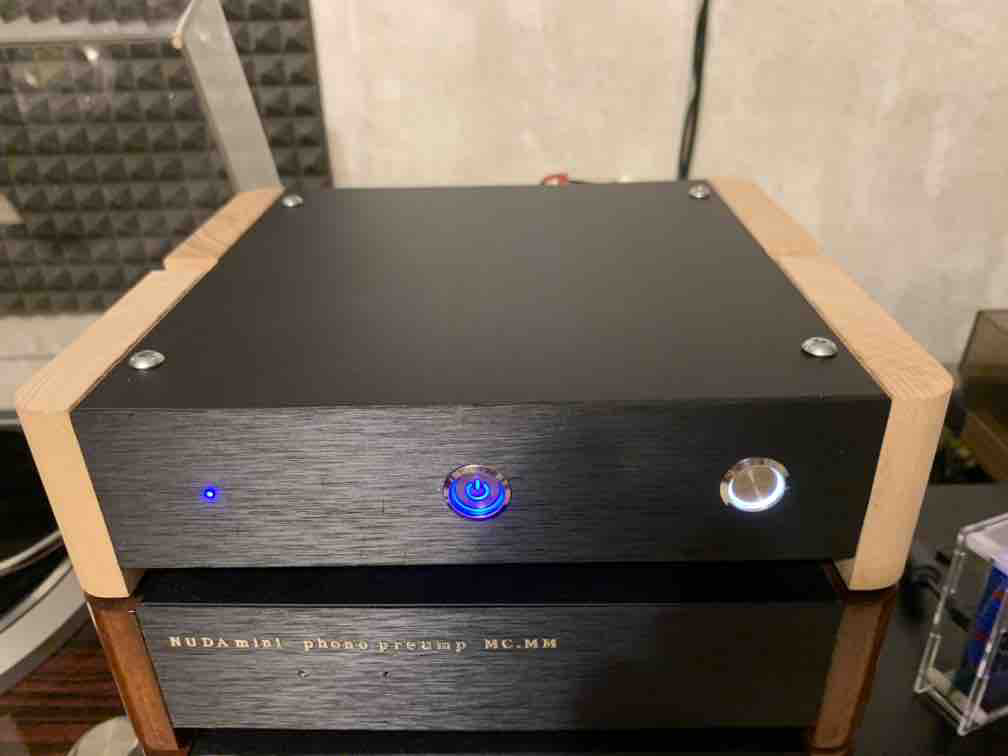

Ale jak wygląda :clap:

Jacek 1972t pisze: ↑
08 sty 2023, 20:27
Wykonanie takiej obudowy pochłania bardzo dużo czasu i wymaga dużej precyzji.
:clap: No ale efekt jest i robi wrażenie
Jacek 1972t
Posty: 517
Lokalizacja: Świętochłowice
Re: PreamP relacja z budowy, czyli "od pomysłu do przemysłu"
#603
Post autor: Jacek 1972t »
Jaculek pisze: ↑
08 sty 2023, 20:15
Jacek to artysta. Rzeźbi je własnoręcznie 8-)
Dzięki Jacek, ale przedwzmacniacz ma dawać przede wszystkim satysfakcję dla ucha słuchacza i myślę, że ten w wersji Combo ma wszystko, to czego powinno się od takiego urządzenia oczekiwać, a to jest Twój projekt :clap: :clap:
08 sty 2023, 20:27
Obudowa wykonana jest w całości przeze mnie...
Gratuluję wykonania I cierpliwości, jest super. Całość zapewne wynagradza Ci poświęcony czas i pieniądze.
:clap:
Jak nanosisz napisy?
Jacek 1972t
Posty: 517
#605
mrcnoos pisze: ↑
08 sty 2023, 21:10
Napisy są średniej jakości z AliExpress :)

Posty: 16892
#609
08 sty 2023, 20:27
Do przedniej części obudowy mocowany jest płaskownik aluminiowy powlekany folią samoprzylepną imitującą szczotkowane aluminium. Po bokach lakierowane drewno.
Profeska Jacek, wygląda świetnie :clap: No i knefelki dostępne od strzału. to lubię.

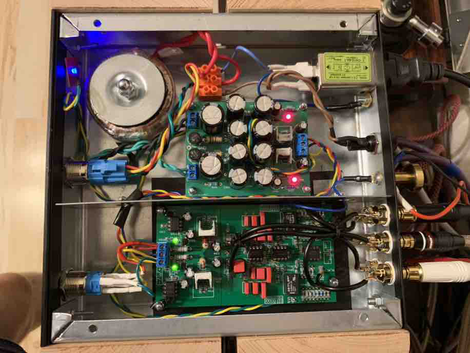

Jaculek
Posty: 2454
Gramofon: Dual 704, 721
#610
Post autor: Jaculek »
darkman pisze: ↑
09 sty 2023, 08:34
No tak zaprojektowałem to w Combo, że DIP-siwtche są lutowane od spodu płytki. Nie wszystkim jednak się to podoba.
Posty: 16892
#611
No kamman. Jak się wszystkim podoba to znaczy coś jest nie tak i trzeba się zacząć niepokoić. Zabawa polega na tym by nie każdego zadowolić. Wtedy jest OK :)
Bardzo fajne rozwiązanie jak dla mnie, bo wygodne i ergonomiczne. Właśnie pod własna obudowę oczywiście również :arrow: paczają wyżej na projekt @Jacek72t.
Swoją drogą, pytałem już o PreamP Dyskretniok w tej opcji i odpowiedź znam. :? .. ale będę drążył Jacku. Może jakiś impulsator z silnika krokowego albo inny magnetyczny czy optyczny znany z konstrukcji radioamatorskich? Nie wiem czy to dobry kierunek?

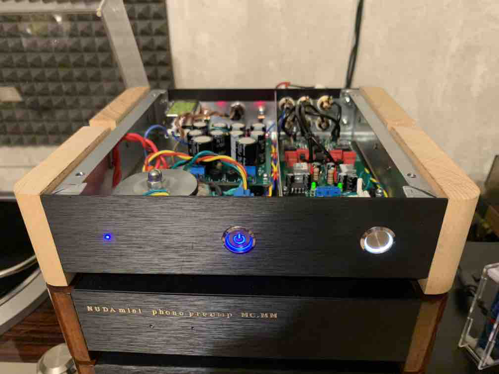

Jacek 1972t
Posty: 517
#613
Drugi składany Combo od kolegi Jaculka uruchomiony :D
Sekcja MM jak również MC działa bez zarzutu, a jak brzmi :shock:
Zostało szlifowanie - malowanie drewna, malowanie śrub pokrywy na czarno, napisy, oznakowanie tylnego panelu oraz dip switchy i finisz.
Serdeczne dzięki Jacek za tranzystory i Zenerki :D u mnie w minioną sobotę fajerwerki a przecież Sylwester dawno za nami :lol: :lol:
