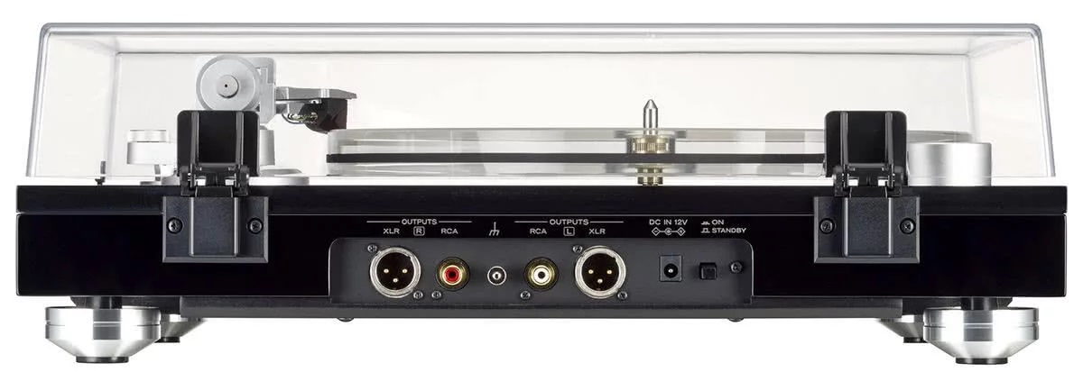

Liczę na to że powstanie z XLR

No nie wiem. To trzeba jeszcze przerobić okablowanie gramofonu.

Re: PreamP relacja z budowy, czyli "od pomysłu do przemysłu"
Aż z ciekawości poszukałem... i TEAC TN-5BB ze zbalansowanymi wyjściami XLR... Ale coś mi się wydaje, że to dość niszowe rozwiązanie...
A jeszcze tu, słuszność takowego rozwiązania i inny gramofon (Thorens TD 550):
viewtopic.php?t=3484
Wystarczyłoby wyjście z Dyskretnioka na przedwzmacniacz
