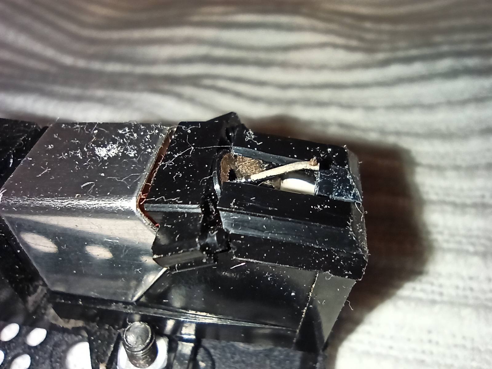

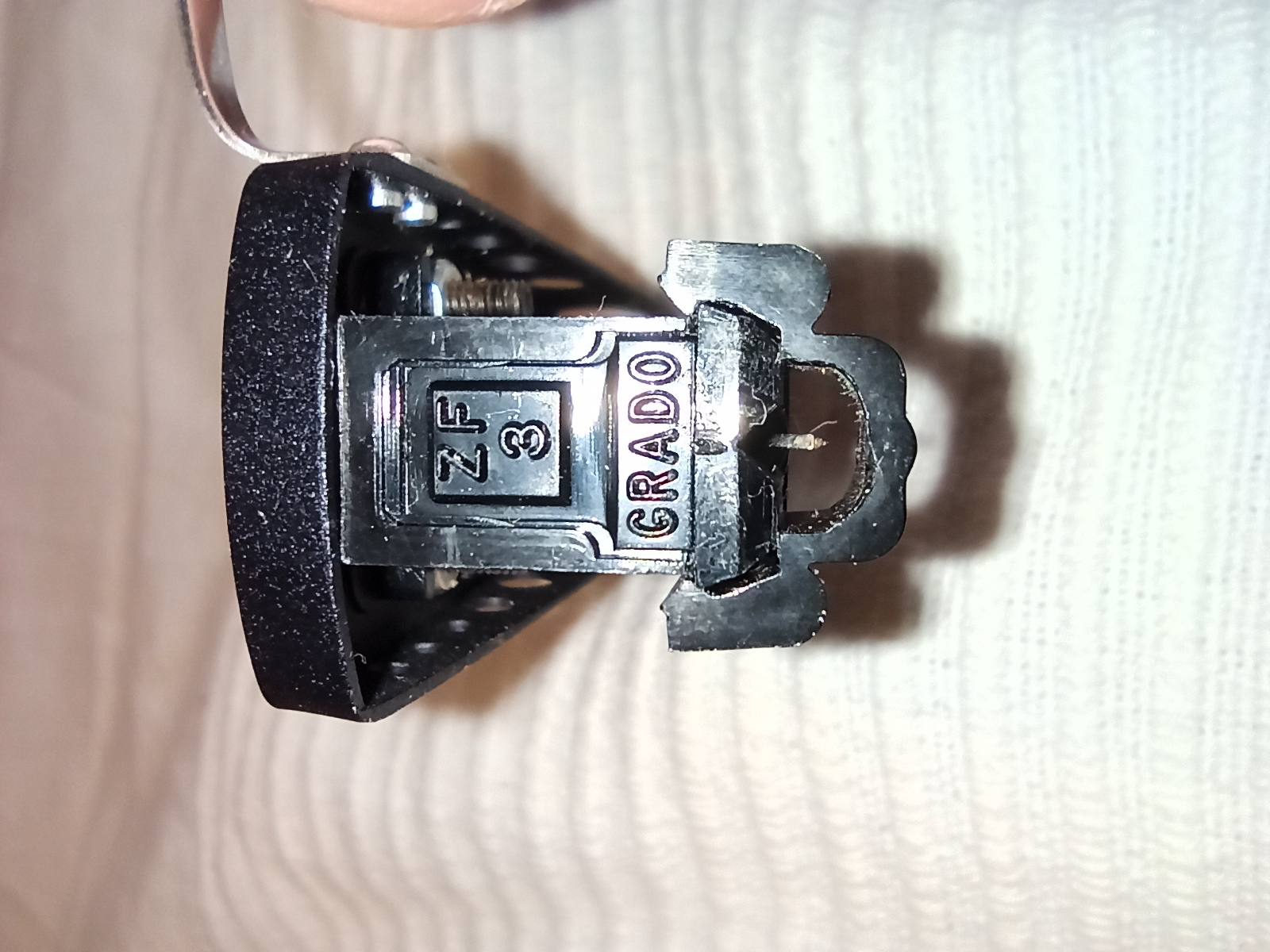

Pytanie trochę innej natury.
Grado ZF3 jak widać.
Znalazłem gdzieś informację, że pasują igły od Blue 1.
Czy ktoś może potwierdzić?
Posty: 45656
Re: Jaka to wkładka?
#1987
pablos pisze: ↑
29 sty 2023, 16:02
Będą pasowały wszystkie igły Prestige.
pablos
Posty: 1244
Gramofon: Luxman PD-444
Lokalizacja: Rumia
#1988
Post autor: pablos »
Wojtek pisze: ↑
29 sty 2023, 23:21
pablos pisze: ↑
29 sty 2023, 16:02
Dzięki za potwierdzenie

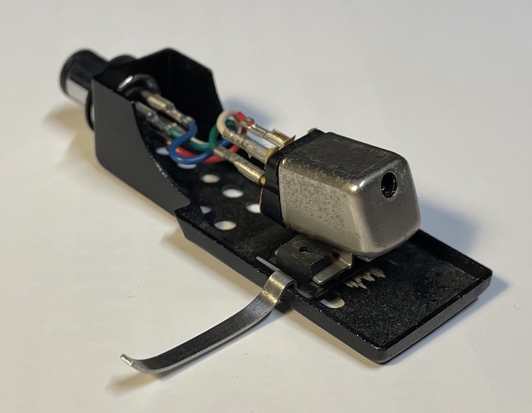

Witam,
wraz z Sabą PSP350 przyszła wkładka bez oznaczeń. Wyczytałem w sieci, że igła PD07-C pasuje m.in. do wkładek NP/AC, P/AC oraz V15.
Jaka to wkładka?
Cantilever
Posty: 454
Gramofon: Yamaha PX-3
Lokalizacja: Gdynia
#1990
Post autor: Cantilever »
Pickering-Stanton
Posty: 45656
#1991
A dokładniej to Pickering V15 i Stanton 500.

guz
Posty: 9
Rejestracja: 31 mar 2021, 10:14
Gramofon: Saba PSP350
Lokalizacja: Trójmiasto
#1993
Post autor: guz »
Dzięki. Pytanie, czy igła druga z góry (50Eur tańsza) będzie z łatwością zauważalnie "słabsza"? W sensie, żeby nie trzeba było się specjalnie wsłuchiwać i wytężać uszu, żeby usłyszeć różnicę.
Wiem, kupię to się dowiem. Ale może ktoś już kupował i napisze?
Posty: 45656
#1994
Pytasz czy ktoś kupował wszystkie igły z oferty i porównywał je ze sobą? :morda:
"Czy usłyszę różnicę?" na pewno znajduje się w moich top 5 forumowych pytań :D
A tak na serio to eliptyk Analogis to taka bieda igła do tej wkładki, ale jeśli nie jesteś pewien czy Ci się podoba to jak najbardziej można zacząć od tych tańszych.
Jeszcze taniej wyjdą igły sferyczne: https://www.dacapoaudio.com/4546-D1500- ... eplacement
Jedna uwaga to zalecenia co do siły nacisku, widoczne przy każdym modelu igły.
Pasują też igły typu Stanton D71.
Dedykowany wątek o Stanton 500 / Pickering V15: viewtopic.php?f=66&t=1984
