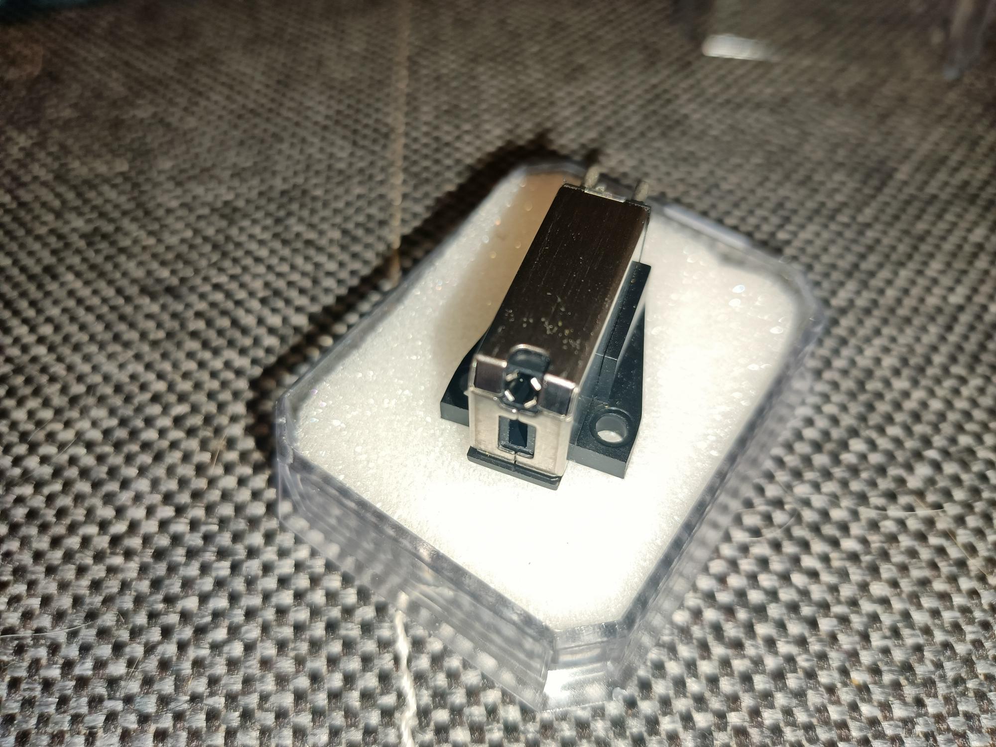

Hej kto mi podpowie co to za wkładka? Siedziało to w nowoczesnym Dualu więc jakiś chińczyk pewnie, teoretycznie powinna być AT3600 ale nijak to do niej nie podobne. Brak jakichkolwiek oznaczeń

Analogis Japan 5814 Goa Ts
Japan :lol:
Tandeta.

Cantilever pisze:
28 sty 2023, 18:01
Japan :lol:
Tandeta.
Czyli pcha się badziew do nowoczesnych gramofonów i zachwala jak to pięknie gra.
pawelgrab
Posty: 1622
Re: Jaka to wkładka?
#1984
Post autor: pawelgrab »
nowość :shock:
"...Oryginalna japońska wkładka gramofonowa MM z igłą o szlifie sferycznym, zalecana do średnich oraz ciężkich ramion. Wyróżnia się łatwym montażem za pomocą wpuszczanych, gwintowanych tulejek. Analogis Goa TS zapewnia idealnie zrównoważony dźwięk w pełnym paśmie. W celu zmniejszenia masy wkładki zastosowano magnesy neodymowe..."
wcale nie do śmiechu tym bardziej:
"...Pracownicy Analogis to również fani płyt winylowych, dlatego rozumieją potrzeby wszystkich, nawet najbardziej wymagających konsumentów..."
i jedna z opinii:
"...Budżetowa wkładka, nie ma szału ale w tej cenie to zwycięzca porównania z tożsamymi AT..."

To nie żadne Japan..to chińskie gówno..a dokładniej ukradziona (tradycyjnie) kopia wkładki Chuo-Denshi MG-09 (Tajwan).Tyle że wykonana jeszcze gorzej.Elektrośmieć Made in China.
Jakość wykonania AT-91 do tego to kosmos..
