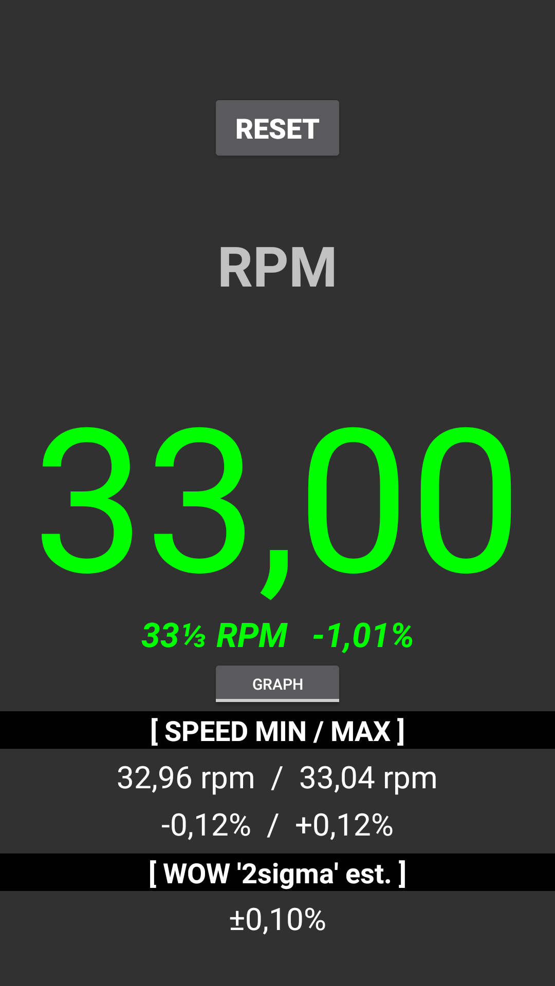

Zaintrygowaliście mnie Panowie tą dyskusją i zmierzyłem swojego Philipsa, jak oceniacie taki wynik?

Trochę za wolno kręci, ale stabilność obrotów okej. Wartość 2-sigma jest wyższa niż standardowo podawane wrms. Na papierze byłby w/f poniżej 0,1%

Był mierzony na profesjonalnym sprzęcie przed zakupem, ale nie pamiętam wyniku.
Co ciekawe, jeśli inaczej położyłem tel na talerzu (nie bokiem do szpindla, ale górną ścianką) wynik był minimalnie inny.

Telefon to żaden pomiar, dokładność tego jest losowa w zależności od aparatu i innych czynników jak sam zauwazyłeś.

Zgadza się. Ewentualnie może nam wskazać, że coś jest nie halo przy dużych rozbieżnościach i wtedy już profesjonalnie zmierzyć.

Ta wplikacja w zależności od położenia i telefonu podaje różne prędkości. Testowałem na trzech telefonach, każdy miał inny wynik :D

Czyli można to potraktować jako zabawę :D
