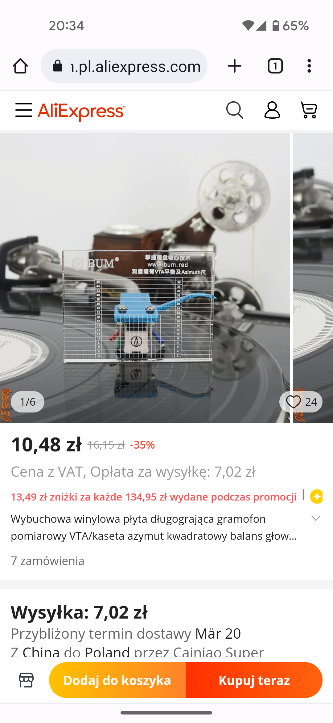

Myślę, że warto zainwestować te 60zł.
https://allegro.pl/oferta/szablon-do-ka ... YmU2N2M%3D

Albo mniej...Jozi pisze: ↑19 sty 2023, 20:17Myślę, że warto zainwestować te 60zł.
